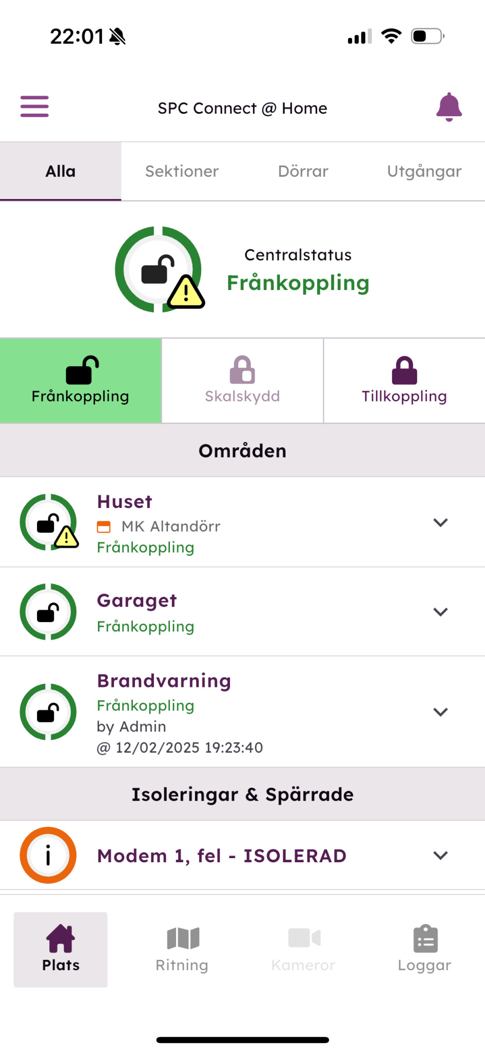

Jag har idag tre zoner. Hus, garage och sen ligger Brand som egen. Jag vill ha in brand i hus och i nästa steg få in brand i garage oxå. Kan jag inte få in brand under huset utan att den kopplar från deckare vid frånkoppling. Brand skall alltid vara på och vid larm kunna återställa.
Finns ingen anledning att samla Brand-sektioner i eget larmområde. Sektionstypen Brand gör att den alltid är aktiv 24/7. Så det är bara att flytta dem till respektive larmområde.M Mr L skrev:
