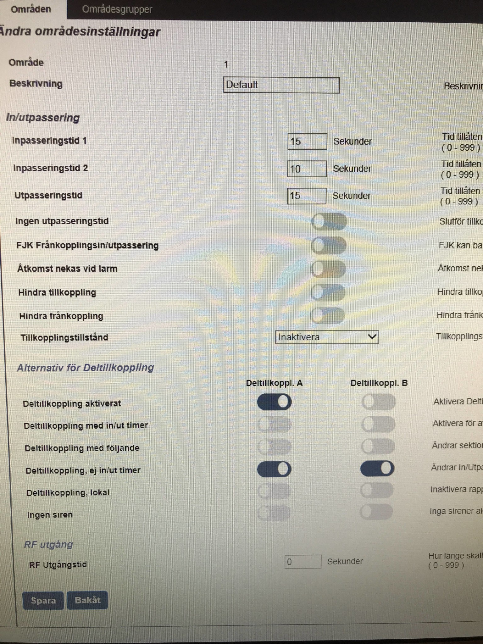

Jag har en fråga som borde vara enkel och grundläggande, men jag hittar inte!
Jag vill ha tidsfördröjning för larm på min entredörr, både vid Tillkoppling och Deltillkoppling (skalskydd). Jag har bara ett område. Så inte larmet löser ut varje gång man kommer hem.
Sen vill jag även kunna larma på med öppen entredörr. Sen blir det pålarmat efter t.ex. 20 s. Alternativt när dörr stängs. Men vid skalskydd behövs ingen timer.
Antar att alla här borde används nåt liknande som ovan?
Jag har tittat i områdesinställningar men får inte till det. Se bild hur jag har nu. Vad saknas?
Lägg sektionen som ”In/ut passering” och då följer den tiden som du lägger i ditt område.É ÉlPontus skrev:Jag har en fråga som borde vara enkel och grundläggande, men jag hittar inte!
