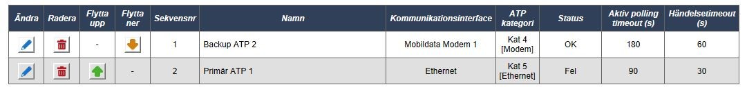

Sätter upp ett nytt system med SPC4320.
Har 3G modem i med kontantkort laddat med data och sms.
Jag lyckas inte få kontakt med SCPConnect via Ethernet.
Efter att ha bråkat ett antal timmar så satte jag upp en backupATP via modem och den kopplar upp så jag kan regga centralen i spcconnect och styra den via appen.
Dock får jag fortfarande inte igång det via ethernet.
Centralen har för tillfället statisk ip med gateway och dns. Har även provat med DHCP men inte heller det fungerar.
Kopplar jag en annan dator i porten så kommer den åt allt på internet så firewall borde vara ok.
Sniffar jag trafiken i firewall ser jag att den pratar med SPCConnect och får trafik tillbaka.
Jag har provat med SPT kontokod både 0 och samma som den fungerande.
Kan det vara krypteringsnycklar som är fel eller använder den samma för både primär och sekunder ATP?
Andra förslag?

Jag slet mitt hår i många timmar innan lösningen för mig till slut blev att registrera ett installatörskonto och ett företag hos SPC (det är gratis i 6 månader) för att där nollställa krypteringsnyckeln. Det var lite bök, men det fungerade på en gång efteråt!T tgr_se skrev:Hej!
