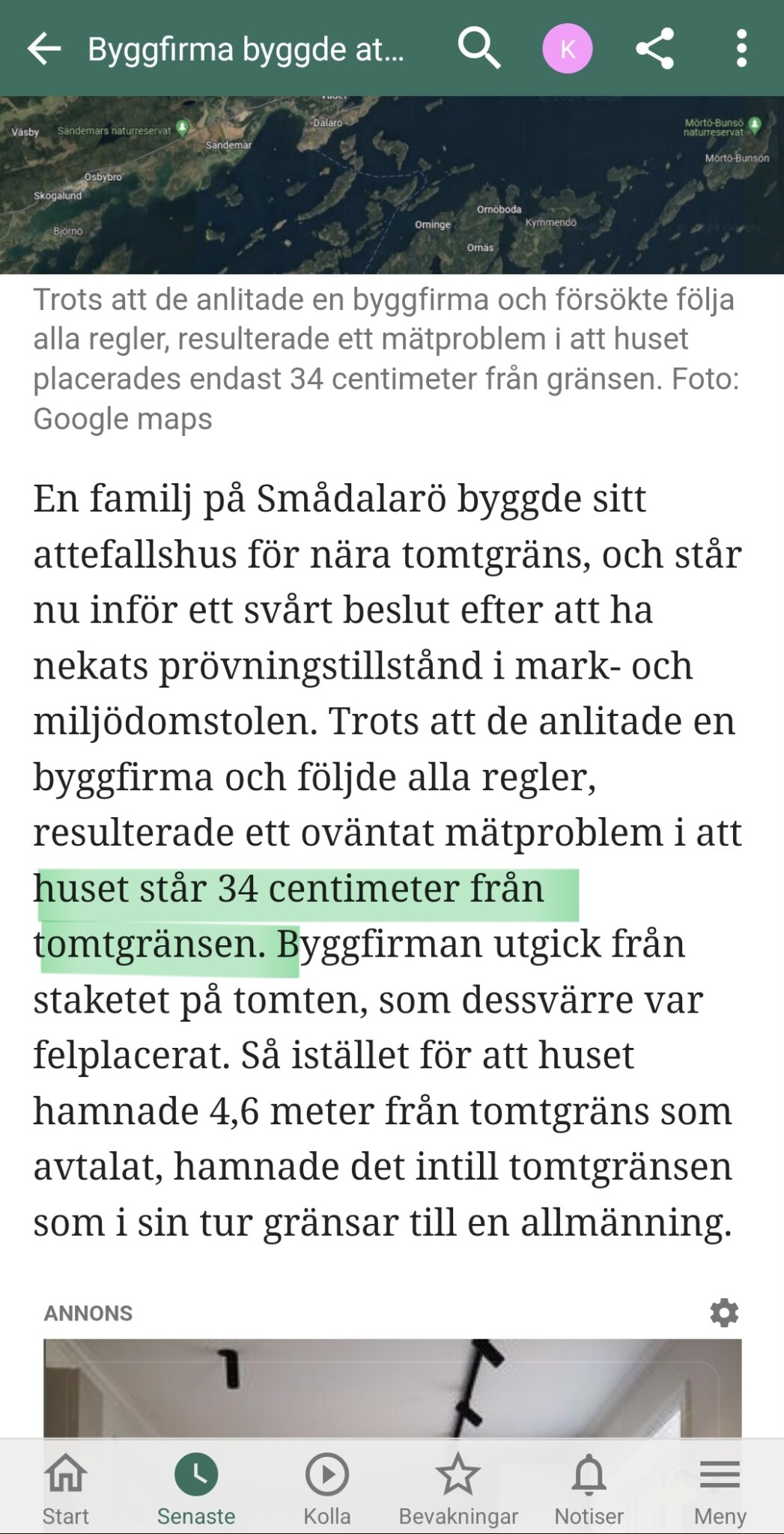

S Sir Duke skrev:
Jag ser inte där att det står att byggnaden står 34 cm från gränsen.
Artikel om hus på Smådalarö byggt av byggfirma endast 34 cm från tomtgränsen, med bild från Google Maps över området.

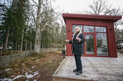

K Kane skrev:
Om man sett bilderna från originalartikeln är det uppenbart att det finns mycket mer än 34 cm mellan huset och fastighetsgränsen.
Felet är en trädstams tjocklek eftersom staketet sitter på fel sida träden.
Varför man har en åsikt utan att känna till fakta begriper jag inte 🤔

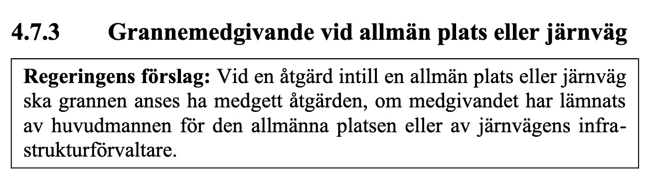

Regeringen har föregripit vår diskussion. Från hösten kommer huvudmannen för allmän plats att kunna lämna grannemedgivande för bygglovsfria åtgärder. Det räddar sannolikt trådens par. Från dagens lagrådsremiss att ändra på PBL i kraftigt liberaliserad riktning:
Text avsnitt 4.7.3 om grannemedgivande vid allmän plats eller järnväg, visar regeringens förslag om bygglovsfria åtgärder vid allmän mark.
Så det blir som jag föreslog.

Om du läser förarbetet och domarna från MÖD så ser du att det var en miss. Nu justeras missen genom regeringens nya förslag från i höst. Precis som jag argumenterade för.
Så du menar på fullt allvar att innan man skriver något på detta forum så bör man Googla ihjäl sig i jakten på eventuella original artiklar?
För egen del tyckte jag väl att det räckte med att läsa artiklarna som skrivits av skribenten för forumet (Byggahus.se's egen skribent)
Inte i min vildaste fantasi kunde jag föreställa mig att den artikeln innehåller så grova felaktigheter.
Men men, man lär så länge man lever.
