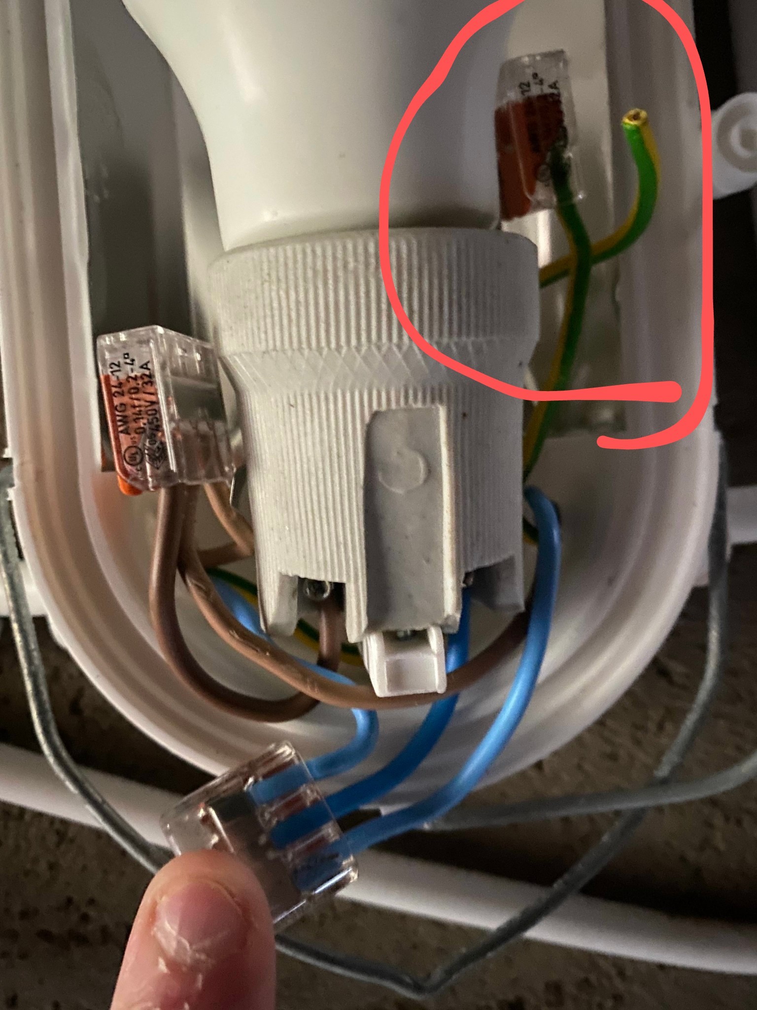

Allt som det är vore väl ändå lite dumt. Ingen jordfelsbrytare till l´pool prylar?
Det finns ju plats för en där om det inte sitter en i matningen före. Givetvis borde det sitta en där men TS kan få redogöra för hur det ser ut i matningsänden först. Inte omöjligt att det är en normal grupp via JFB som matar det vi ser på bilden.

TS, om inte innanmätet är skadat av vatten borde säkringarna och brytaren gå bra att återanvända men kapslingen måste bytas ut. Du har där tyvärr ett hempul av sämre sort.
Man ska ha respekt för el och extra respekt för el och vatten…
Även IP21 är en IP-klassning… Den ska tåla vattendroppar och vattenånga ”emellanåt”.
IP20 tål inte vattendroppar.

S SolenSkiner skrev:Tog en liten kik nu igen och fotade lite. Det är alltså en kabel som är koppla mot den blå plinten, jord plinten och sedan mot övre automatsäkringens hål. Denna kabel går till en strömbrytare och sedan till tre olika wago. Nollan in på höger sida och fas på vänster sida av lampsockeln. Verkar inte finnas något fäste för jord? Det kanske inte är viktigt när det gäller lampor? Ser dock en lös jord, alltså inkommande jord sitter i en tom wago och följande jordkabel är således inte inkopplad. Sedan går kabeln vidare mot nästa lampa som är kopplad på samma vis. Såg även att efter nästa lampa så har man skarvat kabeln i tre för att kunna dra till tre separata lampor som då är avslut. Denna skarv är dock i luften.. utan inkapsling.
När det kommer till sönder så är det min högst okvalificerade gissning då om jag slog på säkringen igen så fick jag inget ljus. Däremot när jag bytte mot en annan säkring så fick jag ljus innan lampan slocknade igen. Därefter fick jag inte liv i det genom att slå på den. Och sedan tänkte jag att jag skriver här och rådfrågar så jag kanske slipper en elektriker
Be elektrikern att kolla de också
