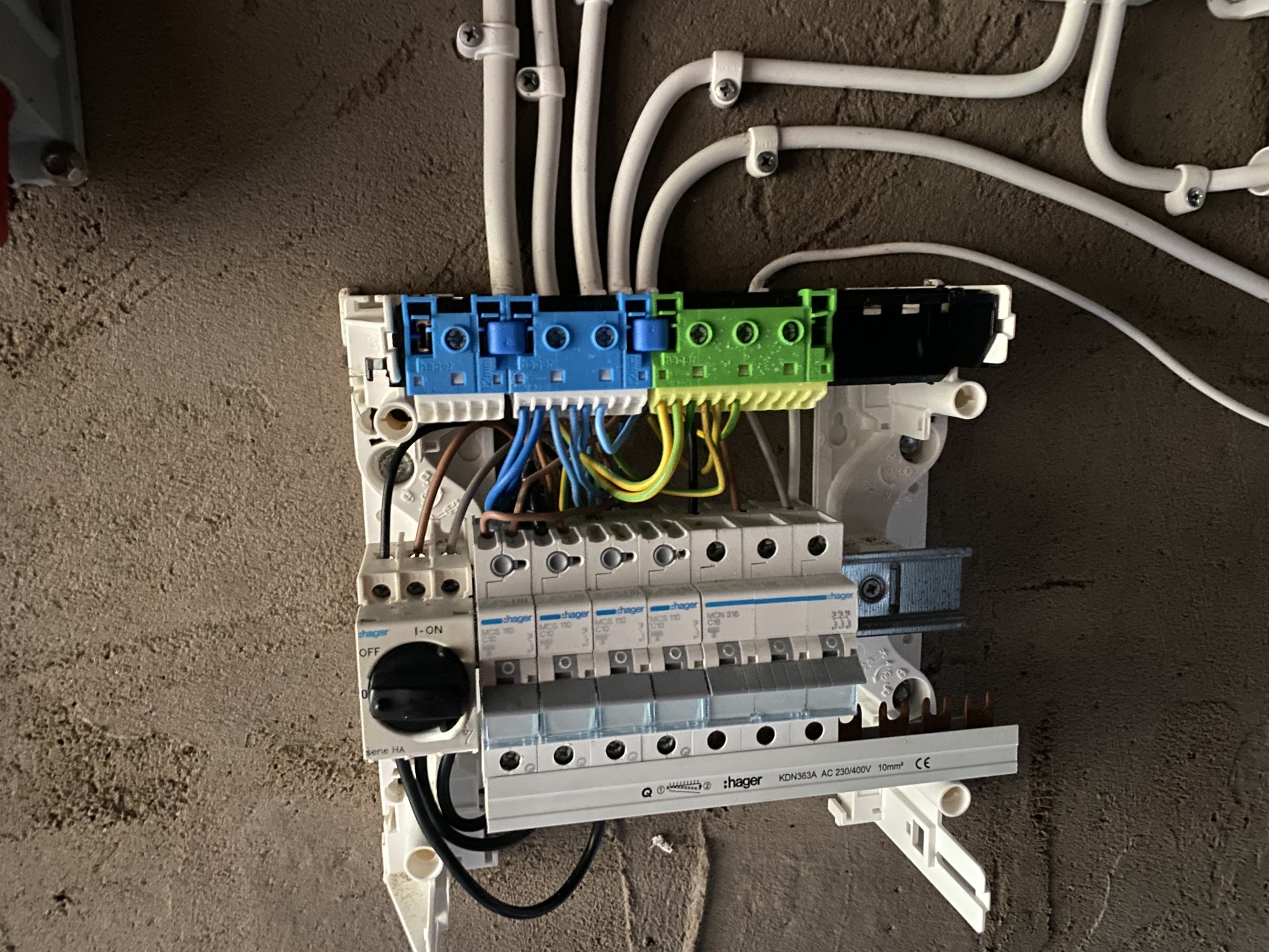

min föregångare till huset har fixat en elcentral vid poolen. Jag antar att en elektriker gjort detta.. men nu under vintern har det strulat och när jag slår på lamporna som är kopplade till en automatsäkring så går denna sönder. Hur i helskotta kan en automatsäkring gå sönder på grund av fyra lampor?

Går sönder? Vem har bytt ut den automatsäkringen då och vad sa den som gjorde detta för någon typ av felsökning bör göras om en automatsäkring går sönder.
Det är såklart jag som märkte detta då jag flyttade fasen från en säkring till en annan och slog på det varpå lampan lös en sekund och sedan slocknade.snuttjulle skrev:

Slocknade alltså lampan, säkringen löste inte ut?
Tyvär vissar detta på att du bör ringa in någon som kan detta då det aldrig är bra att bara flytta runt och testa när det gäller el.S SolenSkiner skrev:
Att inte bara en automatsäkring går sönder utan 2 är anmärkningsvärt och låter som ett kraftigt fel. Även en full kortslutning ska inte få en automatsäkrning att sluta fungera.
Jag kan mycket väl vara helt ute och cykla men baserat på vad jag såg så verkade det vara en kortis. Det är 3 lampor som är dragna i serie mot en säkring. Ingen raketforskning direkt.snuttjulle skrev:
På vilket sätt går den sönder?S SolenSkiner skrev:
Pratar du om utgående fas från säkringen som går till strömbrytaren? Löste säkringen ut när lampan slocknade?S SolenSkiner skrev:
Vad menar du med "serie"?S SolenSkiner skrev:

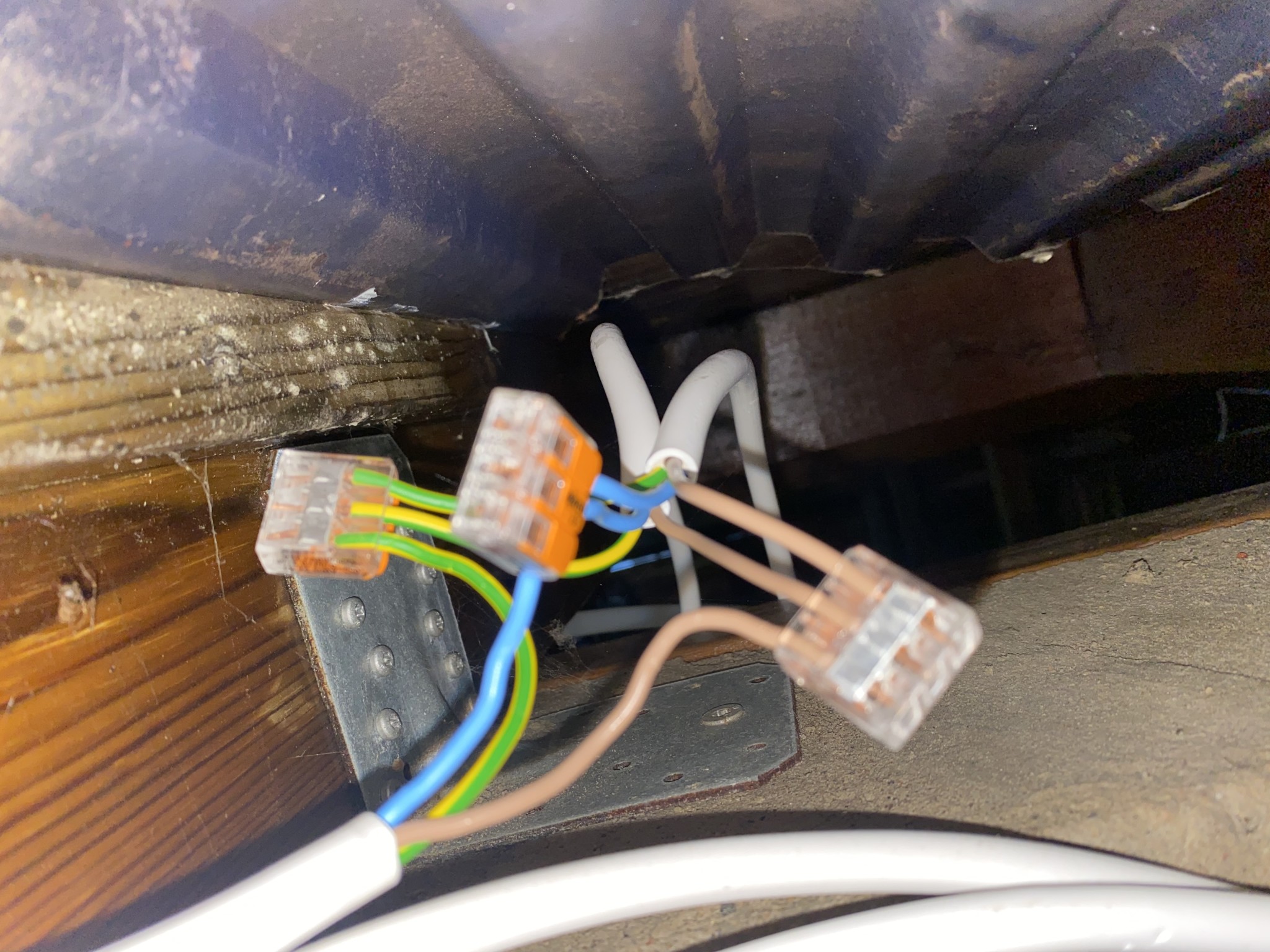

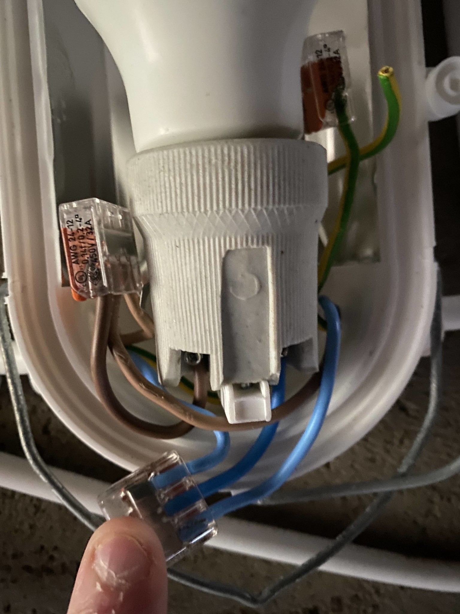

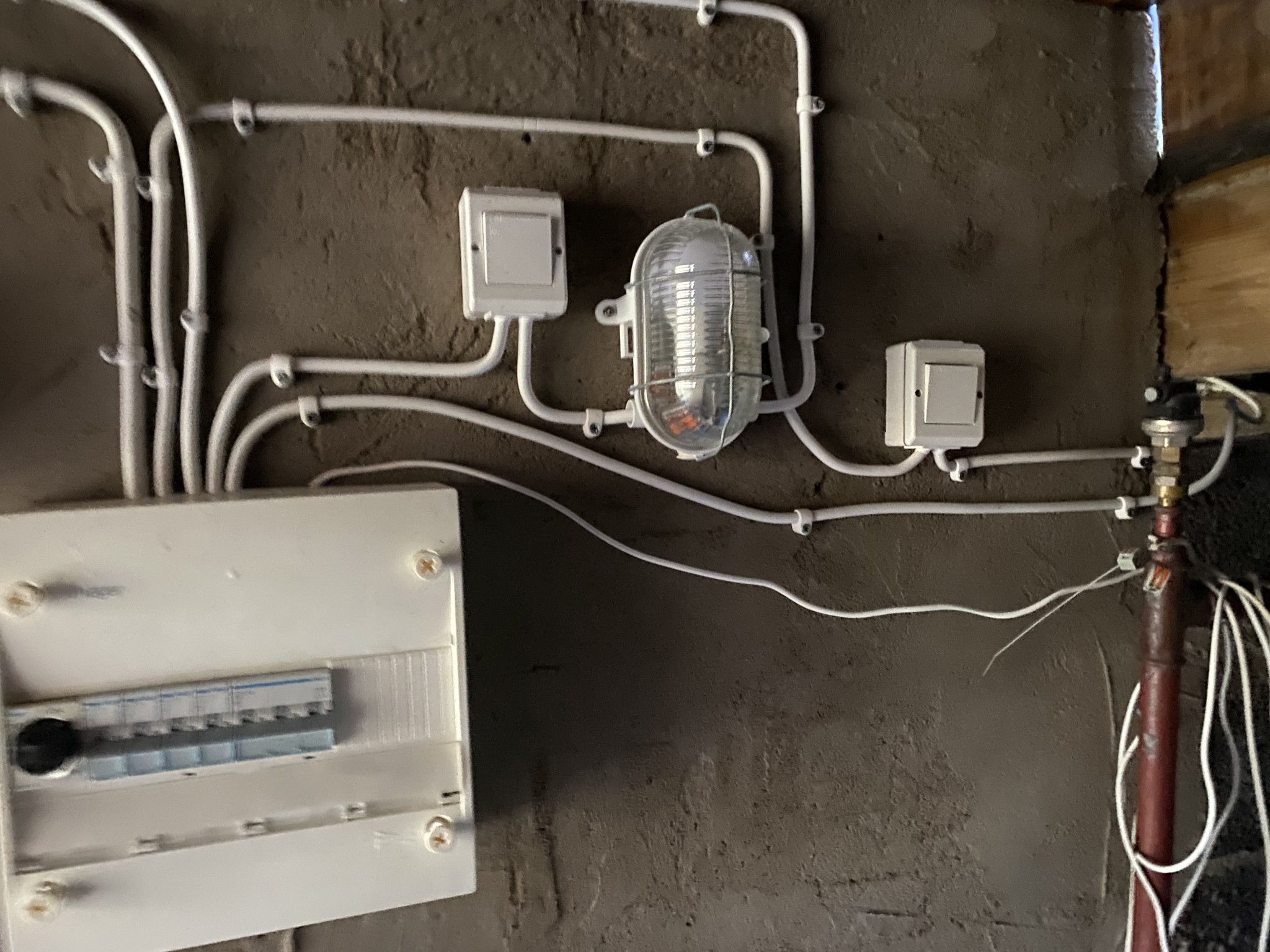

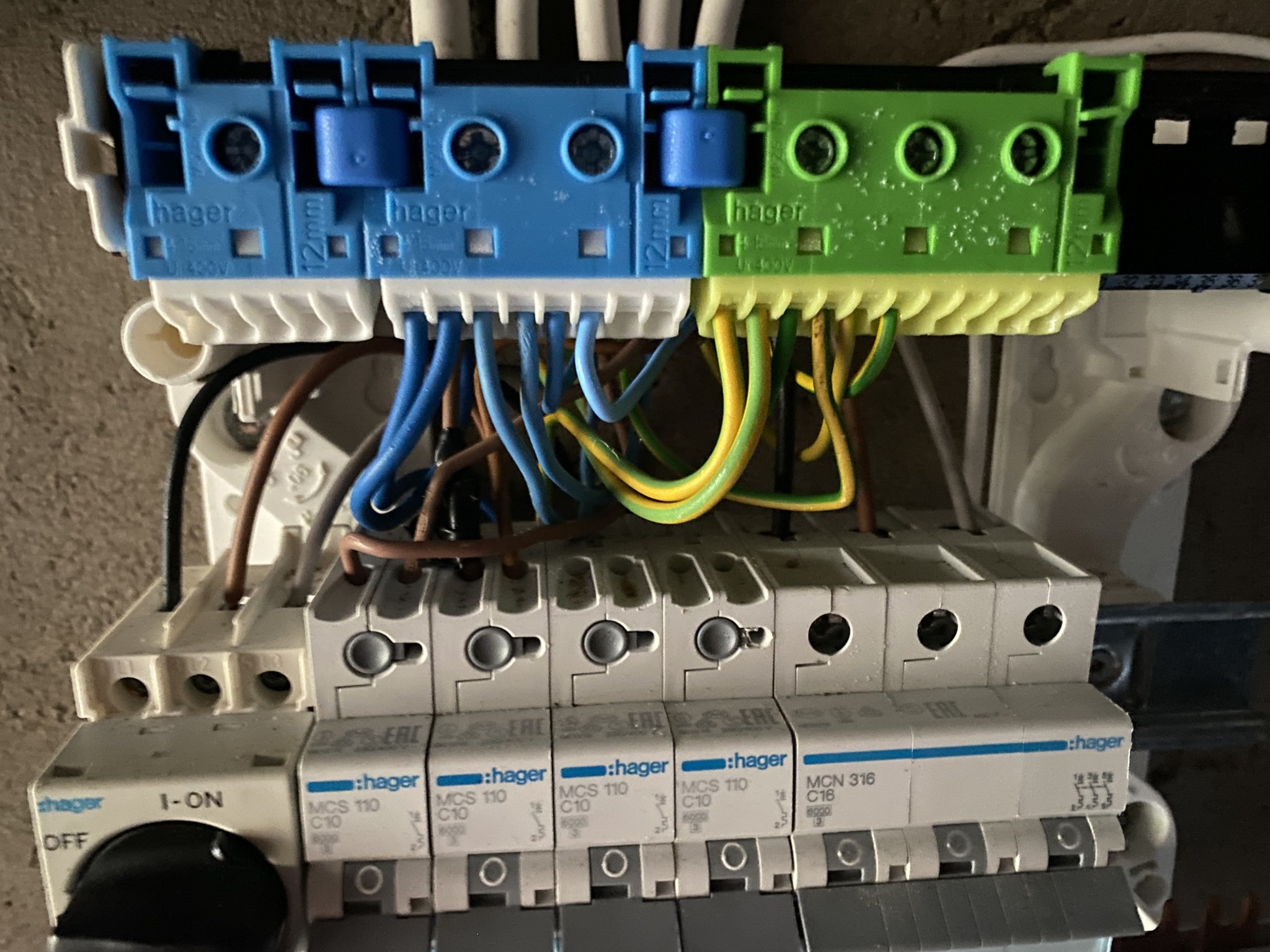

Tog en liten kik nu igen och fotade lite. Det är alltså en kabel som är koppla mot den blå plinten, jord plinten och sedan mot övre automatsäkringens hål. Denna kabel går till en strömbrytare och sedan till tre olika wago. Nollan in på höger sida och fas på vänster sida av lampsockeln. Verkar inte finnas något fäste för jord? Det kanske inte är viktigt när det gäller lampor? Ser dock en lös jord, alltså inkommande jord sitter i en tom wago och följande jordkabel är således inte inkopplad. Sedan går kabeln vidare mot nästa lampa som är kopplad på samma vis. Såg även att efter nästa lampa så har man skarvat kabeln i tre för att kunna dra till tre separata lampor som då är avslut. Denna skarv är dock i luften.. utan inkapsling.
När det kommer till sönder så är det min högst okvalificerade gissning då om jag slog på säkringen igen så fick jag inget ljus. Däremot när jag bytte mot en annan säkring så fick jag ljus innan lampan slocknade igen. Därefter fick jag inte liv i det genom att slå på den. Och sedan tänkte jag att jag skriver här och rådfrågar så jag kanske slipper en elektriker
