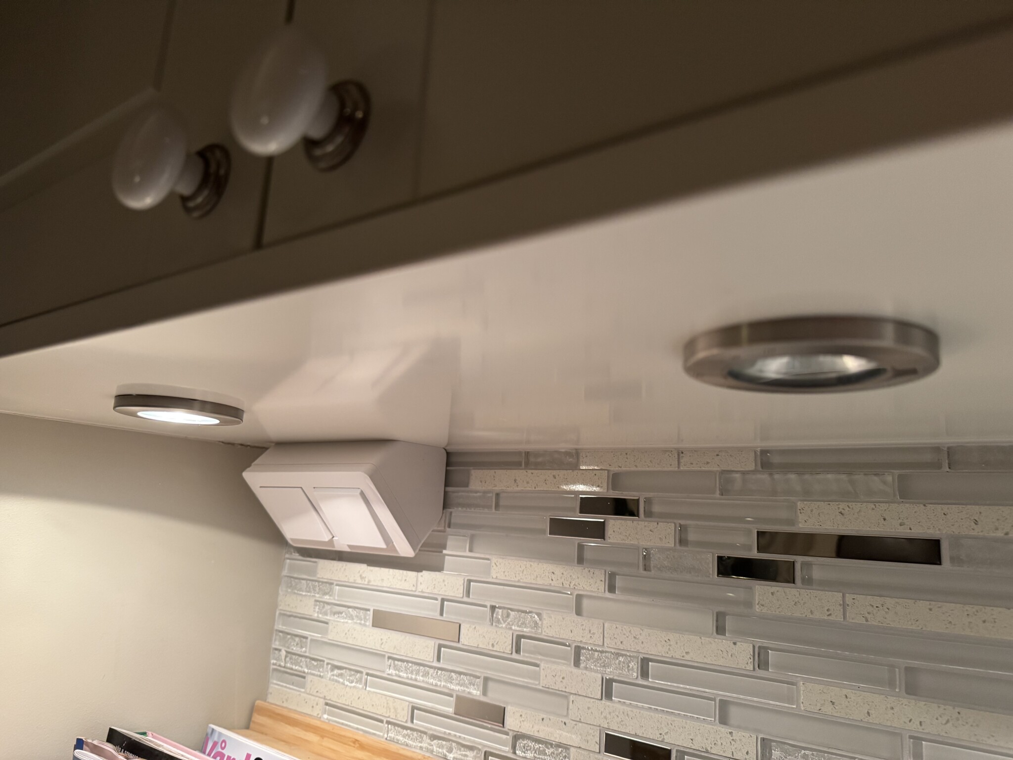

I vårt kök har vi spotlight under ett överskåp, totalt 7 st spotlights som sitter uppdelade 4 och 3 på två olika ”sektioner” av köket (jämte varandra men lite olika höjd på skåpen och lampornas placering). Vi tycker lamporna beter sig väldigt konstigt. Vi tänder alla med samma strömbrytare, men efter en stund kan ena ”sektionen slocknat” av sig självt och den andra vara tänd. Om jag klickar på strömbrytaren skiftas vilken sektion som är tänd. Om jag dubbelklickar återvänds båda sektionerna. Det är först efter det sistnämnda läget jag kan stänga av lamporna helt. Tilläggas ska att det känns som att det ibland även diffar vilka lampor inom en sektion som är tänd, dvs alla lyser inte. Jag har trott att glödlamporna tagit slut men känslan är som sagt att det är lite dag för dag om det lyser eller ej. Lamporna som sitter i utgörs av Halogenlampa 75lm G4 10W.
Någon som vet vad detta kan bero på? Samt om det bör göras något åt det.

Du har alltså två drivdon som styr varsin grupp av spottarna, och de styrs båda med en återfjädrande tryckknapp.
Troligen känner ena drivdonet av en överlast och stänger av. Då blir det ju så att när du trycker på knappen så släcks det andra medan de släckta tänds.
Det är alltså sannolikt drivdonet som behöver bytas. Men först bör vi kontrollera att antalet lampor inte överstiger den effekt som drivdonet klarar. Du kan ju enkelt prova genom att plugga ur en ljuskälla och se om det hjälper. Annars får du leta upp drivdonen och ta ett foto på dem. De finns troligen på översta hyllan i väggskåpet.

Hittar inget drivdon i något av skåpen. Kan det sitta gömt i dosan bakom strömbrytaren? Se bifogat. På bilden ser man även två av spottarna (det finns inget synligt kablage till dem varken utanpå eller inuti skåpen).

Du kanske kan fråga förra ägaren? Det är ganska huvudlöst att gömma drivdonen utan att tala om var så det finns säkert ett naturligt ställe. Och för halogen förr i tiden var det vanligt med smala drivdon som får plats att skjuta upp bakom en av spottarna, den närmast strömbrytaren eller där matningen kommer in.
Men i ditt fall har du möbelspottar på bild utan något utrymme ovanför. Om det där skåpet är demonterbart så måste sladdarna komma ut någonstans. Kanske bakom bakstycket i skåpet?
Det är dessutom två spottar som borde ha samma drivdon.
Kanske handlar det om det kända problemet med att G4-socklar glappar? Du kan prova att rucka på lamporna.
