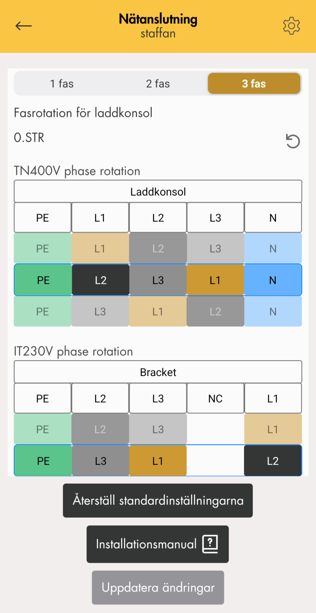

Laddbox, rimligt att en elektriker mäter upp vilken fas som är vilken?

Är det verkligen en lastbalanserare eller är det en effektvakt?
Jag läste första inlägget igen och insåg att det faktiskt stod lastbalanserare. Är det en sådan är det absolut nödvändigt att ha full koll på faserna även vid tre faser till bilen.

Ja det där är lite svårt att avgöra. Den är insåld som en lastbalanserare. Men jag påstår att den bara signalerar till laddboxen när det är dags att "lugna sig" då annan last i fastigheten drar iväg. Perific heter fabrikatet och den kopplas in i HAN-porten i elmätaren.pacman42 skrev:
Så jag skulle säga att det snarare är en effektvakt. Denna gizmo gör ju ingenting själv för att omfördela lasten på mina tre faser, vilket jag skulle säga är vad en lastbalanserare borde göra. Men då är jag inte elektriker.

Det är bara en avläsare på HAN-porten i elmätaren, det är elektronik för några tior i den (jag har byggt min egen avläsare för HAN-porten nämligen). Det finn mätare att köpa med åtminstone en siffra mindre på prislappen, men då är de förstås inte integrarade med laddboxarna och då lyfter man ju inget grönt bidrag på dem...
Det förklarar i alla fall varför fasföljden har betydelse när du laddar med en fas. Den har inte koll på vilken fas som är vilken. En kompis som är elektriker sade till mig (när jag upptäckte att fasföljden var fel i mitt hus) att runt 50% av alla lite äldre hus har omkastade eller fellagda fasledare. Att då inte kontrollera detta är ju tjänstefel skulle jag vilja hävda, det är en klåpare som installerat den.

Precis en sån har jag i fjällstugan. Och jag har problemet att enfasladdning hamnar på fel fas. Boxen kan man ställa in för att ändra ordningen men inte kasta om faserna. Lösningen blev att bara tillåta trefas. Garo Entity Pro är det som sitter där. Den matade på med långt över 30 A, lite korkad box som inte ser att den mäter och matar ut på en annan fas. Jag får väl öppna och byta plats på faserna helt enkelt.pacman42 skrev:
