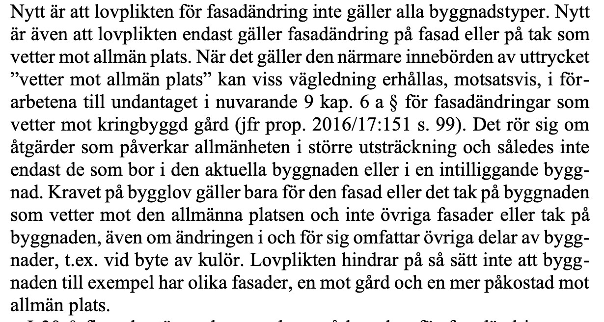

Det kommer att krävas bygglov även efter oktober eftersom fasaden vetter mot allmän plats och inte är ett en- eller tvåbostadshus eller en komplementbyggnad till ett sådant. Det är ett större garage/carport. Se den nya föreslagna lagtexten (min markering i grått):
Frågan är då vad "vetter mot" innebär i sammanhanget. Hur långt bort kan den allmänna platsen ligga? Vad får finnas mellan fasaden och den allmänna platsen? Räcker det att ser fasaden från allmänningen?
Från s 413 i lagrådsremissen, alltså författningskommentarerna:
Sida ur lagrådsremiss om bygglov och fasadändringar som vetter mot allmän plats.
He he, intressant utläggning. Nu har jag förvisso inte studerat förarbeten man hänvisar till, men en fasad som vetter mot en kringbyggd gård är väl i princip det enda självklara fallet där fasaden omöjligen kan anses vetta mot allmän plats. Så ger det egentligen någon vägledning i frågan utöver det självklara(?)

Ja har man allmän plats på mer än en sida av tomten så blir det ju så.
Jag var mer inne på @useless resonemang - i utdraget i lagrådsremissen nöjer man sig ju med att ställa ytterligheterna mot varandra och låtsas som att det inte finns något mellanting mellan allmän plats och kringbyggd gård.
