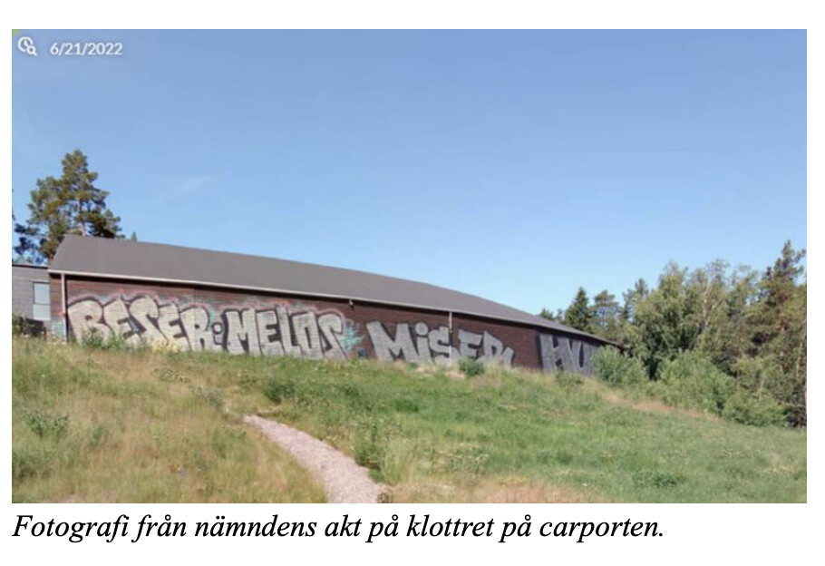

Ja kan kommunen ställa ut ett föreläggande på att man ska sanera klotter på baksidan av sitt garage med stöd i PBL? Ett mål från veckan i MÖD behandlar det.
Bostadsrättsföreningen Stäkets Park i Järfälla kommun har en garagelänga med en baksida mot E18. Det har klottrats där:
Fotografi av en garagelänga med klotter på baksidan som vetter mot grönska och himmel. Texten är stor och i breda bokstäver.
Föreningens medlemmar har inte lidit av det så föreningen har lämnat det som det är. Men kommunen slog till med ett föreläggande med stöd av 8 kap. 14 § samt 11 kap. 19 och 37 §§ plan- och bygglagen (2010:900), PBL att föreningen, vid vite om 40 000 kr, skulle sanera klotter och återställa fasaden på föreningens carport senast inom fem
månader från det att föreläggandet vann laga kraft.
Föreningen menade att detta föreläggande saknade lagstöd och inte var skäligt, saneringen skulle enligt offert gå på kring 280 000 kr. Så de överklagade och länsstyrelsen gav dem faktiskt rätt och menade sammanfattningsvis att 8 kap. 14 § PBL inte kunde tillämpas i den förevarande situationen. Men kommunen stod på sig, det hal gick tilll MMD och slutligen till MÖD.

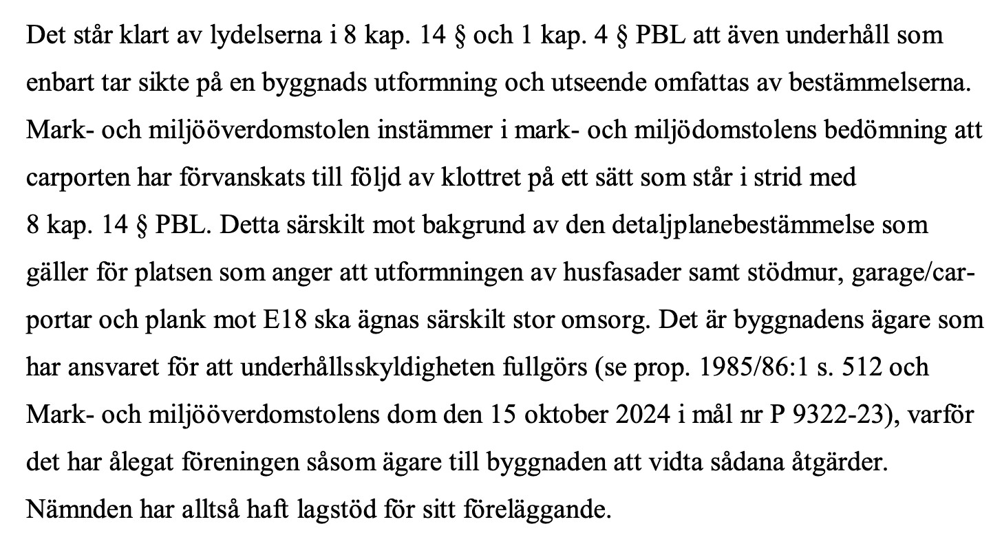

Ja kommunen har faktiskt rätt menar MÖD:
Text om föreläggande för sanering av klotter på garagebaksida enligt plan- och bygglagen 8 kap. 14 § samt rättsfallet i Mark- och miljööverdomstolen.

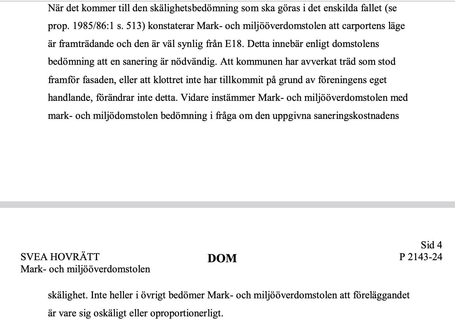

Det som också måste prövas vid föreläggande är skäligheten, alltså en mer skönsmässig bedömning av rimligheten i ett föreläggande i relation till den enskilda situationen. Ja även där finner MÖD föreläggandet skäligt:
Dom från Svea hovrätt, Mark- och miljööverdomstolen, mål P 2143-24, om skälighet i krav på sanering av klotter på garage i Järfälla.
Det verkar som att klotter helt enkelt ska saneras eller målas över av den som äger byggnaden för att denne ska följa PBL.

Byt namn på bostadsrättsföreningen till ”BESER•MELOS MISER” eller vad 17 det nu är där står, och hävda att det är en adresskyltning.

😅🤣😂 Den var bäst idag. Ja på riktigt vem. Avgör o det är klotter eller konst? Gör den till offentlig graffiti vägg

280000? Känns som att det där går att måla över för typ 5000? Det måste inte bli snyggt. En roller på en pinne, en stor hink färg och typ två arbetstimmar?

Jag måste erkänna att jag trodde det som MÖD beslutade var självklart och praxis. Klotter saneras ju vanligen mer eller mindre omedelbart av fastighetsägare, så jag antog att det var en skyldighet enligt PBL. Men tydligen har detta inte varit så solklart eftersom länsstyrelsen i Stockholm hamnade i ett annat beslut och t o m MÖD tog upp fallet.
Just i det här fallet verkar det stå i detaljplanen att fasaderna mot E18 är extra viktiga? Så det ska nog inte ses som något prejudikat för alla fasader.
Anna_H och 3 till
Claes Sörmland
Jag läser MÖDs domskäl som att de tydligt fastslår att klotter omfattas av lydelserna i 8 kap. 14 § och 1 kap. 4 § PBL och därmed generellt kan bli föremål tillsyn och förelägganden för kommunen:
"Det står klart av lydelserna i 8 kap. 14 § och 1 kap. 4 § PBL att även underhåll som enbart tar sikte på en byggnads utformning och utseende omfattas av bestämmelserna. Mark- och miljööverdomstolen instämmer i mark- och miljödomstolens bedömning att carporten har förvanskats till följd av klottret på ett sätt som står i strid med 8 kap. 14 § PBL."
Sen konstaterar också MÖD att det utöver denna grundregel så finns det särskilda förutsättningar i det här enskilda fallet. Det gör fallet extra tydligt men det ändrar inte på att klotter inte har en frisedel avseende tillsynen, det som länsstyrelsen var osäker på och gjorde att de upphävde föreläggandet från kommunen så att det hela hamnade i MMD/MÖD.
