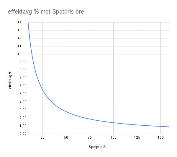

Vid lågt spotpris tar det lång tid att tjäna in en effekthöjning ut på nätet eller även motsatsen förbrukning. Om en kund passar på att lagra lagra varnvatten för att priset är lågt så kan de ören man tjänar enkelt ätas upp av månadseffektavgiften.PI_3_141592654 skrev:
När politiker underpresterar är det vanligt att man lurar medborgarna att de är syndiga.
Om vattnet slutar komma i kranen hittar de på en story om att man är slösaktig eller förstör miljön. Att människans blotta existens är en synd.
Månadseffektavgiften har flera allvarliga effekter. Tex att all effekt över 80% av den installerade hos vindkraften blir värdelös.
Förekomsten av hög effekt täcker inte kostnaden för straffavgiften.
Bilden visar intäkt vindkraft beroende på effekt med och utan månadseffektagift.
Om en leverantör upptäcker att spotpriset är 3 kr/kWh måste man sansa sig om man ska höja effekten. Om priset bara varar ett halvt dygn räcker de ökade intäkterna inte för att ens gå break even.
Incitamentet att stötta elnätet då de råder brist försvinner. Vid etr tillgälligt servicestop i ett vattenkraftverk när man sparat vatten i magasinet kan vara mer lönsamt att spilla än att köra ikapp.
Små anläggningar som inte kan styra effekten enligt plan kan råka producera extra vid ett skyfall som inte ger pengarna tillbaka.
Ja med effektavgiften blir livet som producent helt saboterat av politiska beslut.
Bilden visar förhållandet mellan spotpris och effektavgift på timbasis. Vid låga spotpriser dominerar effektavgiften. Det kan ta flera dagar att tjäna in en ökning av effekten.
Dessutom får man se upp om man som producent har vind 5 dagar i början av månaden och resten med usel produktion.
Då kan man bli sittande med en avgift som sänker intäkterna rejält.
1MW extra kostar 1000 * 11 = 11 000. Onödiga pengar om man nästan aldrig når den effekten. Så vinkraften som ändå är körd får ju utbrott när de utsätts för de galna avgifterna.
