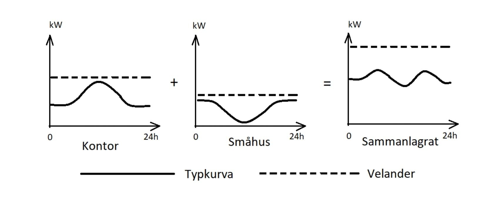

Det behövs fler och bättre konstanter för att Velander ska fungera.
https://share.google/rWzG1mr5Rc0GMteQN
Svenska Elverksföreningen (1991) utvecklade metoden med typkurvor som till skillnad från
Velanders formel tar hänsyn till när toppeffekter inträffar. Detta eftersom typkurvemetoden
beskriver variationen av effektbehovet under ett dygn beroende på typ av kund. Tanken är att
typkurvor bör ge en mer korrekt uppskattning av toppeffekt för sammanlagring av olika 2
lasttyper (kundkategorier) till skillnad från Velanders som tenderar ge ett för högt värde vid sammanlagring, se Figur 1.
Figur 1 Exempel på jämförelse mellan Velander och typkurvemetoden vid sammanlagring.
