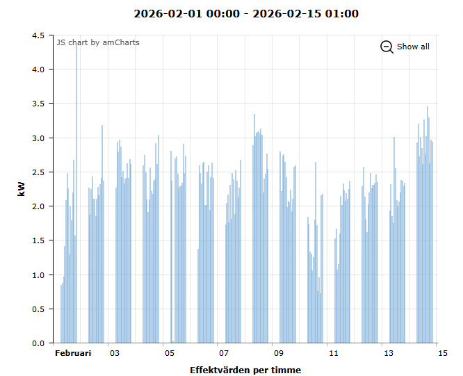

Jag har från mitt elnätsbolag fått statistik på hur min elförbrukning fördelade sig mellan höglasttid och låglasttid. De har då räknat ut fiktiv sådan statistik också från två är före i år då effektavgiften inördes (och avskaffades - från den 1/9). Notabelt är att jag inte förbrukat procentuellt mer el på låglasttid sedan den infördes, trots styrning av uttaget. Jag har procentuellt nästintill identiskt lika mycket på "natten" (knappt 2/3) och på dagen (drygt 1/3) som innan.
De har också statistik på hur höga effekttoppar per timme jag har. Där kan man se att mina effekttoppar ökar i steg under månaden, när det tredje högsta värdet (vi hade effektavgift för medel av de tre högsta timmarna) ökade så började antalet timmar nära det nya tredje högsta värdet ökar rätt kraftigt. Detta då jag hade automatisk avstängning av värme/VV om trenden pekade mot högre medeleffekt per timme än den tredje högsta i månaden. Dvs, min automation av LLVP och FLVP gjorde stor skillnad.
Bilden visar en halv månad, det går inte att se så tydligt när man hade mer än så. Bilden är bara visad som ett exempel på hur det såg ut hos mig.
Det intressanta är att även om det är mer frekvent med toppar mellan 17 och 21 så dyker det ibland upp toppar kl 08.00 på en lördag morgon (frugan slår på ugnen och spisen för att baka och göra långkok) eller till lunch. Dvs, det är uppenbart att det är matlagningen som är styrande. Nu hade jag dessutom hantverkare hemma denna månaden, så andra halvan gick åt h-vete då de lämnade dörren öppen hela dagarna så att värmen fick jobba överkurs, så den halvan är inte av intresse...
Hade man haft en effektvakt som stänger av värmen (sänker börvärdet eller liknande) så snart spisen eller ugnen är igång så skulle det inte vara så svårt att hålla nere effekten. Jag hade lite mer avancerat än så (jag styrde mot den tredje högsta effekten), men det är inte så svårt att få kontroll på effekten med enkla medel. De flesta skulle kunna få till en sådan installation utan problem för några tusenlappar. Dvs ungefär så mycket som jag tjänade på effekttariffen varje år (prediktion) via min styrning.
