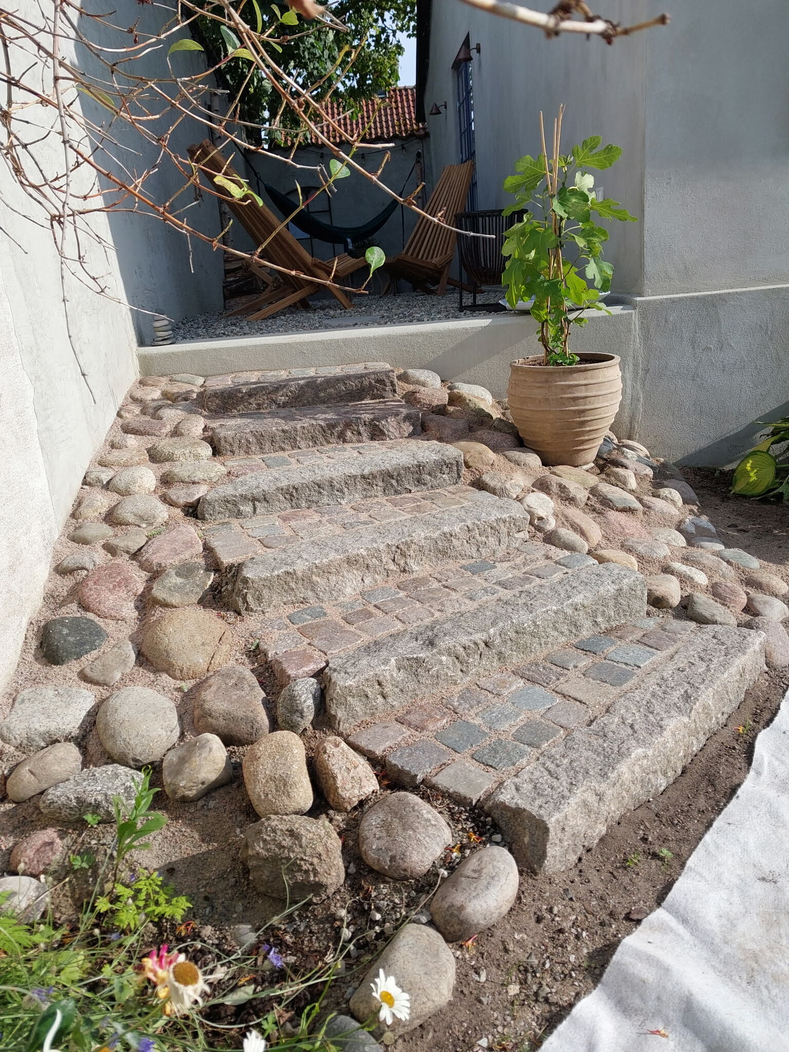

Vänta lite nu. 130 000 för att lägga marksten och bygga en liten trappa? Är inte det jättedyrt?
Ganska billigt, bara drygt 4 600:-/m²

P Prodigys skrev:
Beror på hur man bygger upp stommen, själv är jag partisk till att ha någon form av kantsten eller murblock och sen fylla hålrummet med makadam. Håller man på med lecablock och bruk finns ju alltid risken att det sprickor och blir frostsprängning.
Ja, de använder Leca block. Sedan cement….

Smaken är som baken då! Jag tycker City mix sten är betydligt finare än gatusten. Skiffer är ännu finare, men dyrt
Angående trollning. Vad är det egentligen du vill med tråden. Du lägger ut en massa bilder en kväll och vill veta om det är ok. Sedan är allt rivet och borta strax efter tuppen vaknat nästa morgon och det visar sig att du redan innan du bad om råd här hade reklamerat. Med tanke på när de var hos dig och rev, hade du redan kvällen innan fått veta att de skulle göra om. Varför vill du ha svar på om de gjort rätt, när både du och firman var överens om att det var skit?
Jag vill försöka få en uppfattning av vad som brister. Vad ser folk som är icke fackmässigt. Jag vill också försöka förstå hur man ska montera snyggt.
Seriösa svar uppskattas mycket.
Jag håller med och förstår heller inte syftet eller vad som egentligen eventuellt hänt men det är bra att känna till att TS i denna och andra trådar är mycket aktiv med att rapportera inlägg som ifrågasätter och inte sällan får moderator med sig så min tolkning blir att oavsett vad det egentligen är frågan om är Byggahus nöjda med att dessa trådar är här..

Globetrot skrev:
Det är city mix stenar. Marksten
det där är iingen sten det är betong

Globetrot skrev:
Okej, va synd att det inte är okej för mig att överhuvudtaget ställa frågor på forumet längre.
Jag ber admin ta bort tråden.
Lite väl dramatiskt tycker jag. Klart det är ok att ställa frågor och det tycker jag du ska fortsätta med. Men det blir så mycket bättre om man ger all relevant info. Det startas en massa trådar som blir helt meningslösa utan bilder, en del andra där någon vill ha råd om hur de ska bygga något men glömmer att nämna om de någonsin sett ett verktyg, eller frågor om poolbygge fast man nämner inte att det är i Spanien.
I det här fallet skulle det varit juste av dig att nämna att företaget gått med på att det var uselt byggt och att de skulle riva upp allt. Med den vetskapen blir det ju rätt onödigt att fundera på om det är rätt gjort eller vad för argument man vill hjälpa dig med för att få det löst.
Jag startade tråden efter att jag klagat. De hade då inte gått med på att riva. De gjorde de senare så den vetskapen hade jag inte.
Kraven för att kunna fråga är höga om jag förväntars ha svar på alla diskussioner som inte skett. Så, inga frågor som rör löpande projekt?
Varför tycker du att det är onödigt för mig att fundera på om det är rätt och hur man gör? Det förvånar mig. Att förstå vad som är fel är bra för att se om de rättar korrekt nu tänker jag.

Frerider Frerider skrev:
Då vet du hur tungt det är, stenarbeten i trädgården är bland det dyraste man gör i en villa, mycket dyrare än invändiga golv tex.
Skulle nog säga att det är normalpris även på västkusten som TS betalt.
Sedan ser det ut som f*n och jag skulle inte betalt för detta men det är en annan fråga.
