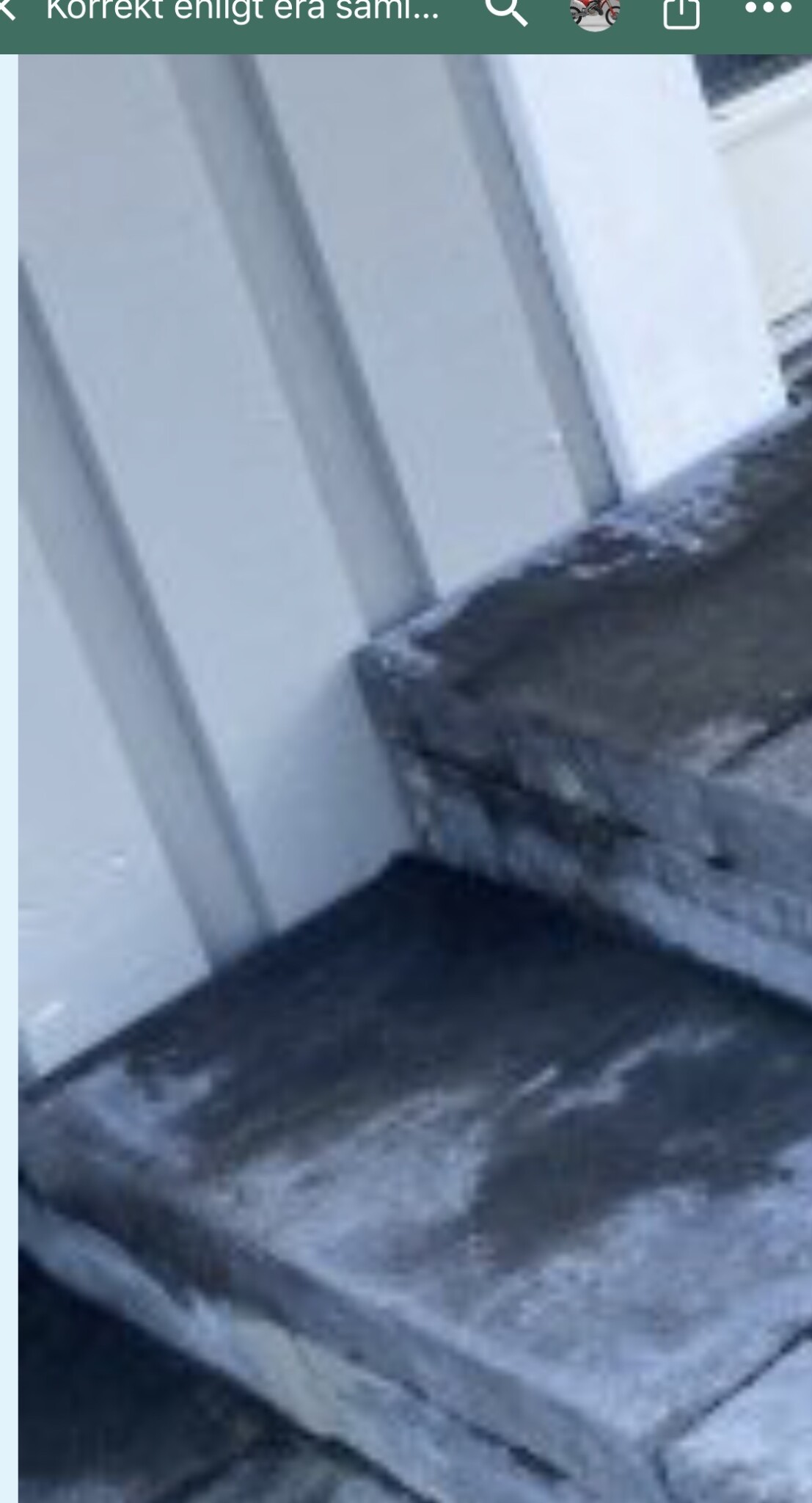

De borde ha förklarat för dig hur det kommer att se ut när man använder sådana plattor för att bygga en trapp på det viset. Den utzoomade bilden på den stora trappan tycker jag ser okej ut. Men har de kladdat mycket med bruket längs med skarvarna eller vad är det man ser? Förstår inte vad du menar att de har använt sand på trappen? Har de fogat med sand? Den lilla trappan gjorde de mindre för att det skulle bli hela stenar antar jag.
Har man råkat spilla bruk på plattorna måste man ta bort med en gång annars kommer det inte gå bort.
Tycker de har tänkt rätt men de har inte riktigt den skicklighet som krävs för att verkligen få det att se bra ut.
De har fogat med sand. Punkt fastsatt med cement ser det ut som.

Bruk går att syratvätta bort.
Men är det inte väldigt många stenar så är det nog enklare att byta ut.

Det ser rakt ut?
Lutar den större trappan skapligt utåt? Annars hade jag varit smånojig över att det är sån liten höjdskillnad mot dörren, men det kanske inte är något problem i praktiken.
Valde ni själva hur trapporna skulle se ut och placeras?

Det ser rakt ut?
Båda trapporna har ok lutning. Det är ca 1,5 cm till dörren närmast dörren, och med lutning blir det mer. Är det felaktigt? Vad ska det vara?
Ja, vi har valt att trappor skulle placeras vid dörrarna (såklart).

Då vet du hur tungt det är, stenarbeten i trädgården är bland det dyraste man gör i en villa, mycket dyrare än invändiga golv tex.
Skulle nog säga att det är normalpris även på västkusten som TS betalt.
Sedan ser det ut som f*n och jag skulle inte betalt för detta men det är en annan fråga.
Tyvärr har jag absolut ingen aning om vad som anses okej.
Det ser ut som att trappan går ända in mot dörren och väggen. I så fall hade jag personligen valt ett högre lodrätt avstånd, men det kanske bara är jag som är nojig pga det ofta regnar sidledes här.
Min andra fråga avsåg om ni valde bredd och höjd på de två trapporna och deras exakta placering i sidled vid respektive dörr.
Ja ingen symmetri i trapporna eller centrerade, den lilla trappan hade mina barn gjort bättre🙄😉. Man ska inte ha sten/betong mot trä, träet kommer att ruttna förr eller senare.
Det är plåt under dörrarna
Ja det har jag sett, tänkte mer på detta.
