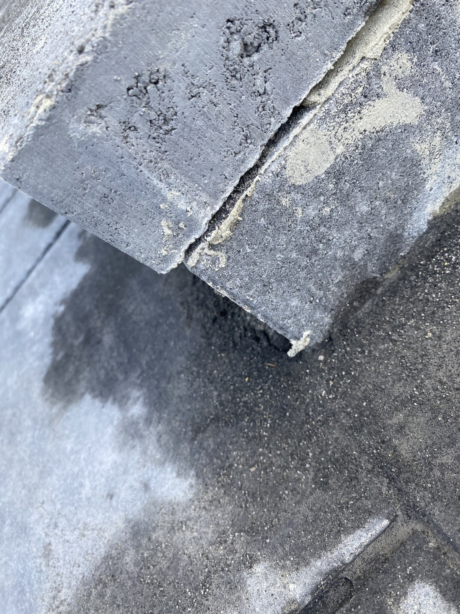

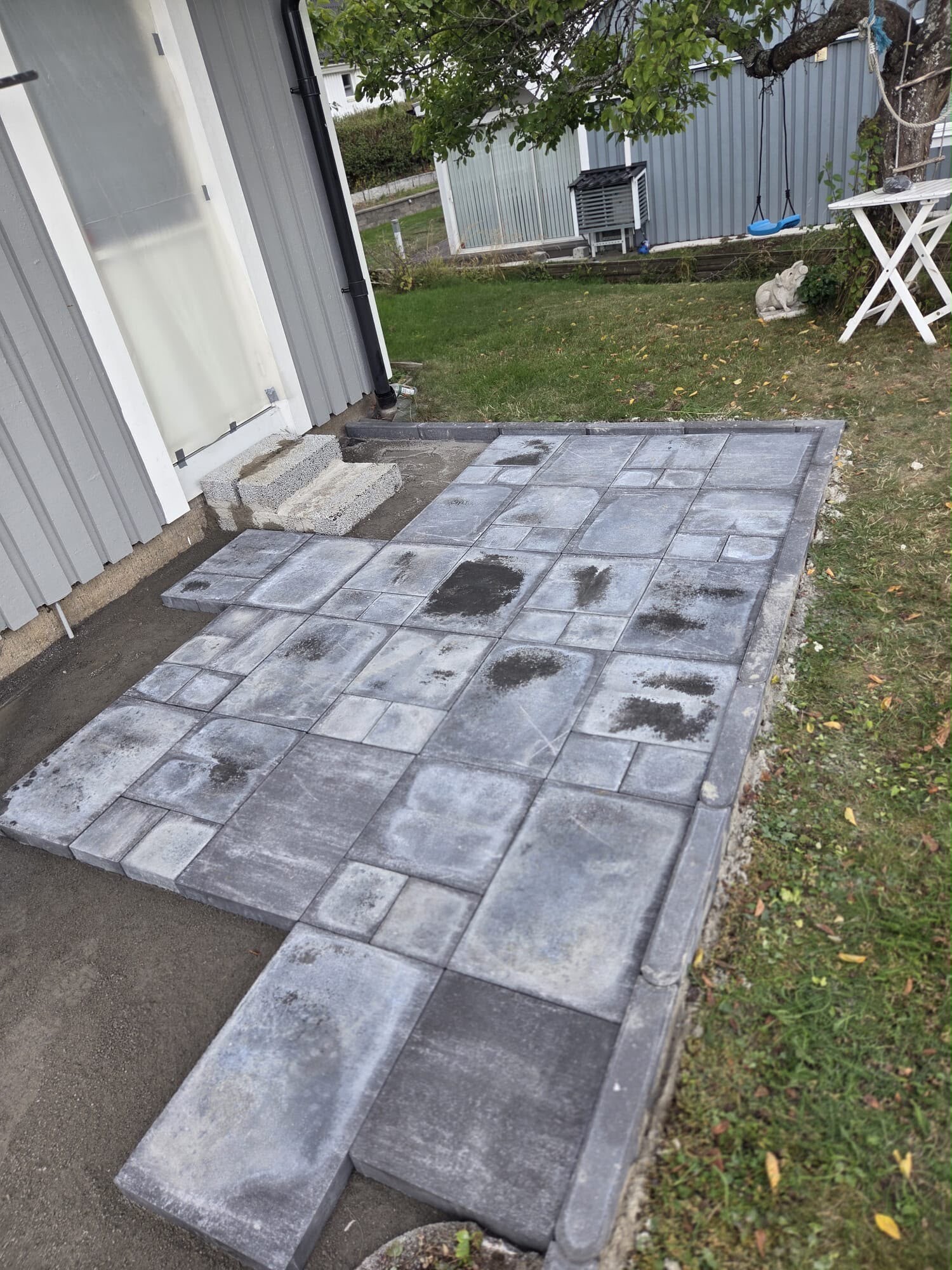

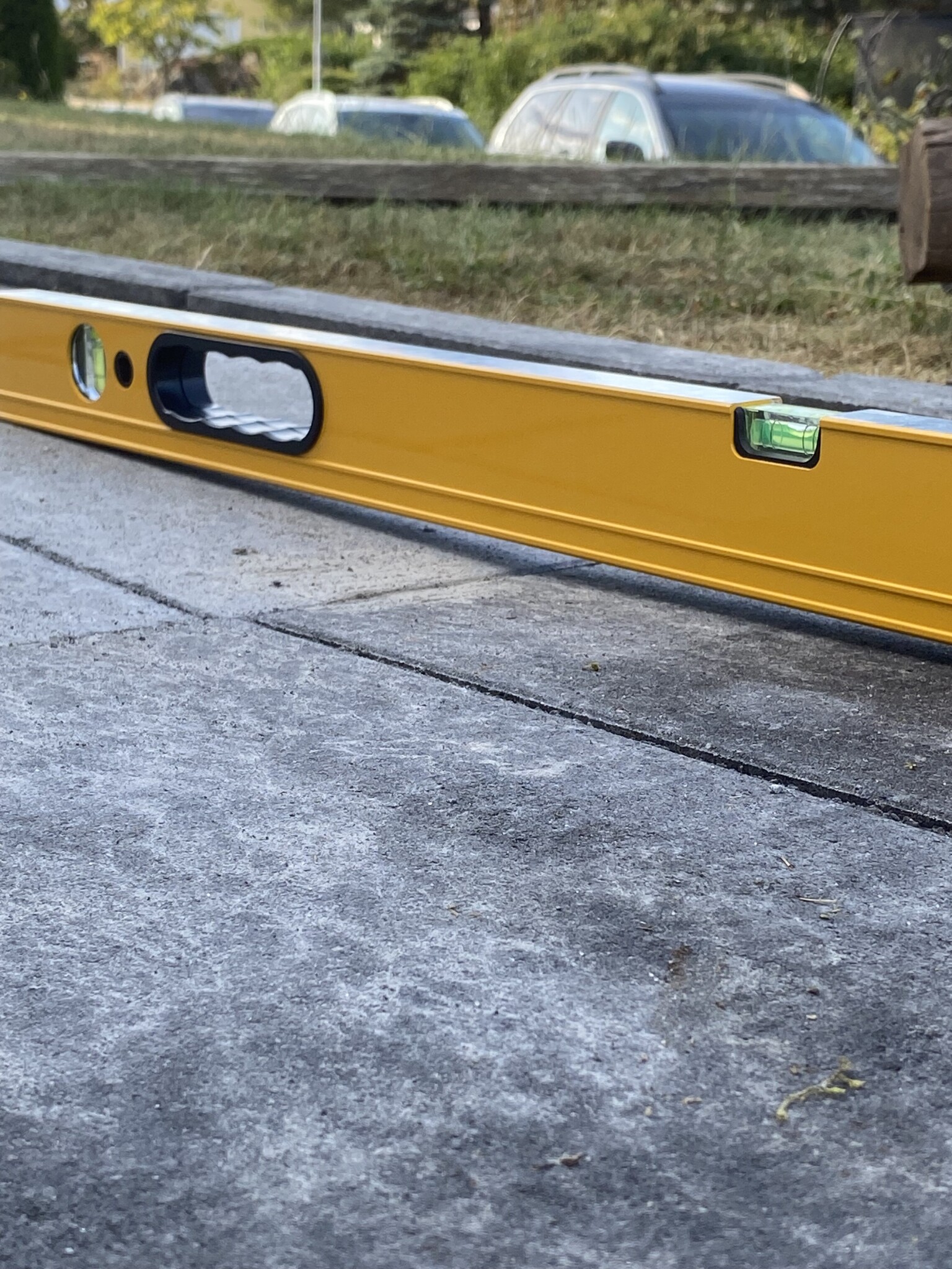

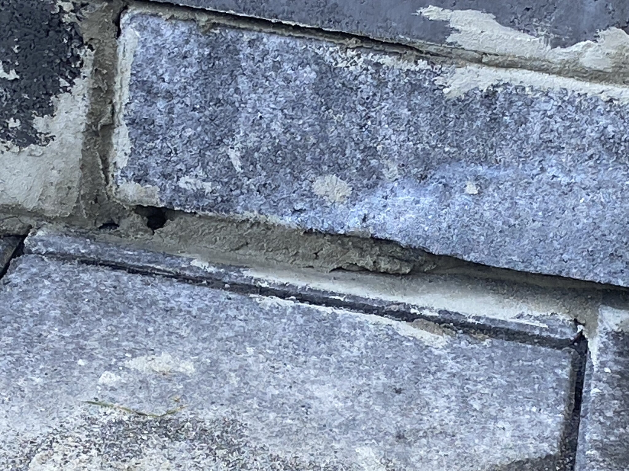

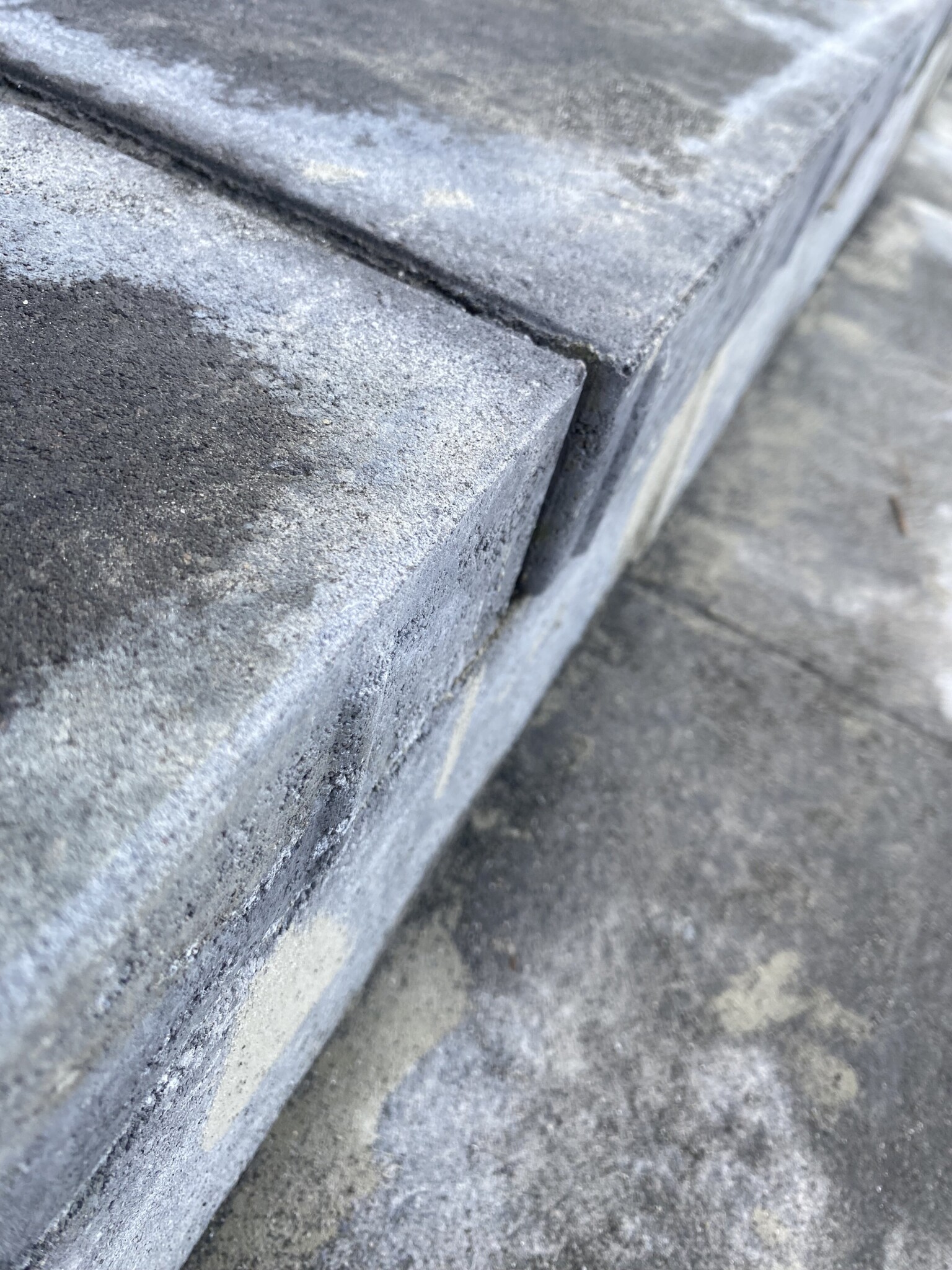

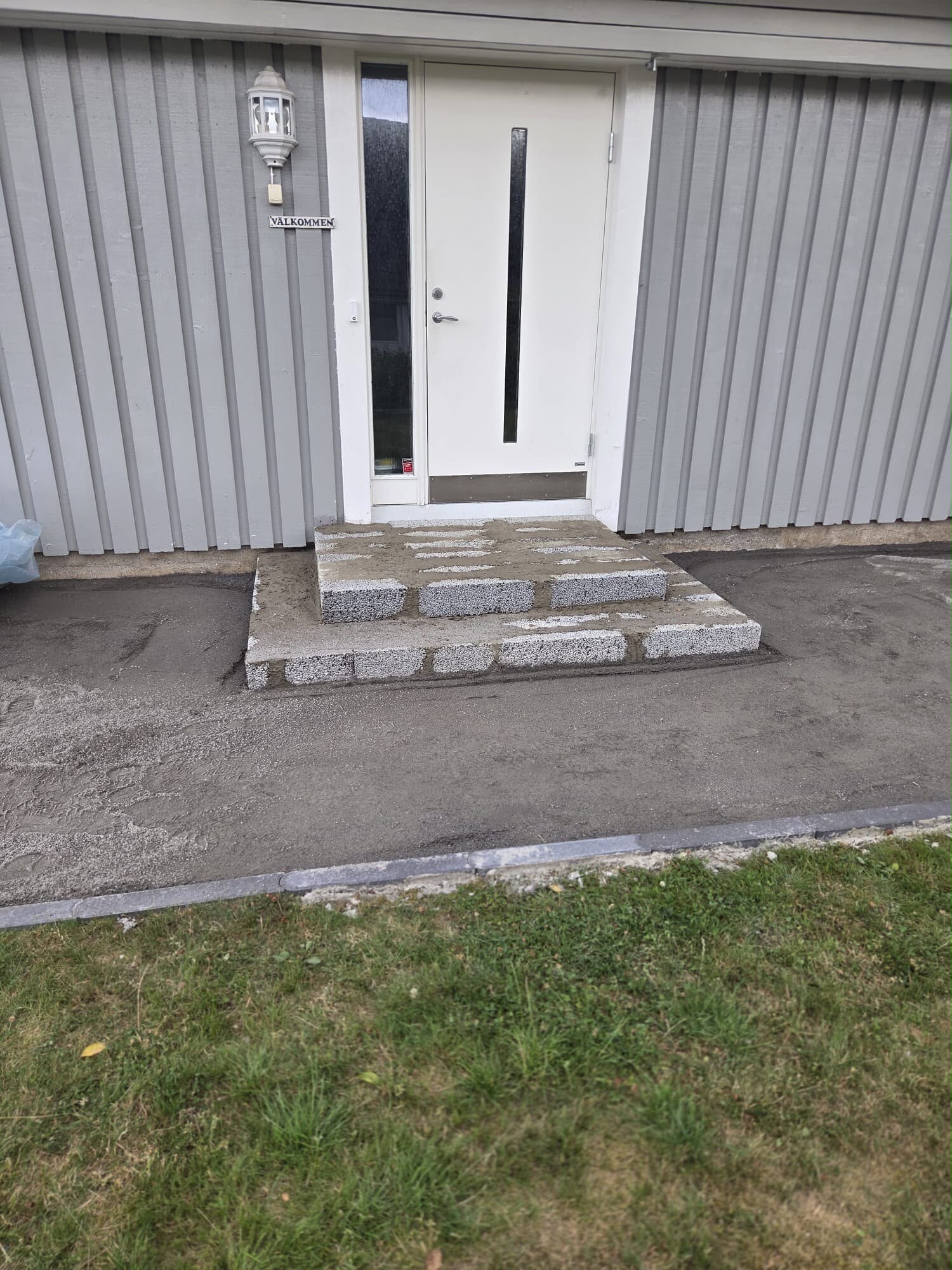

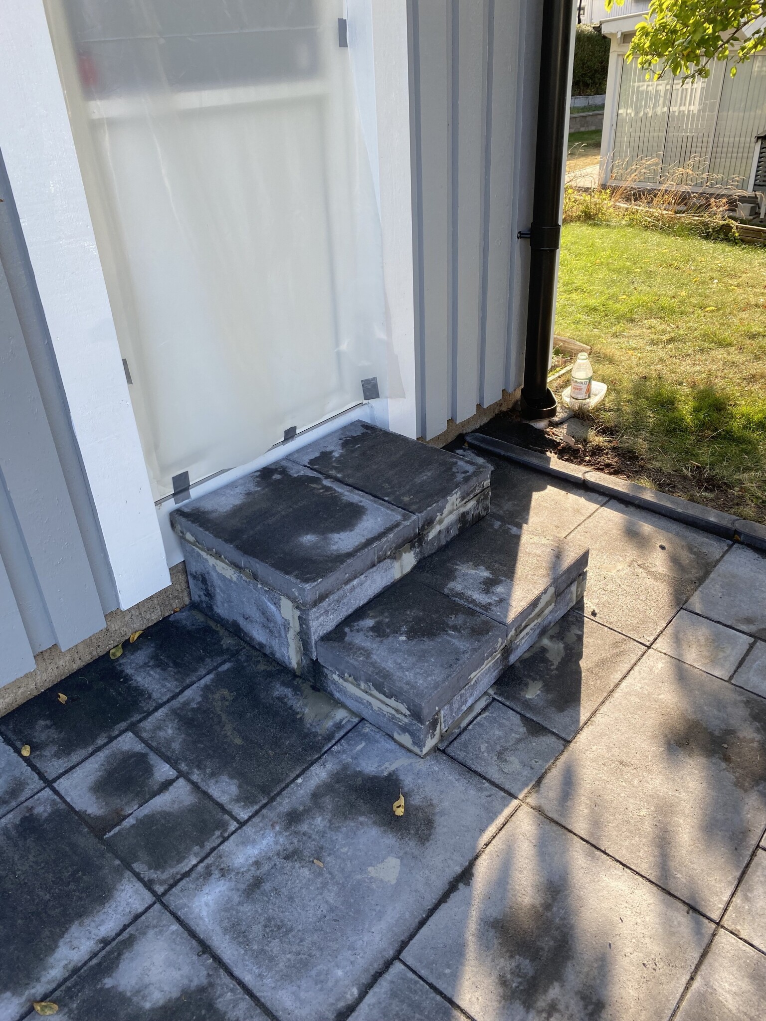

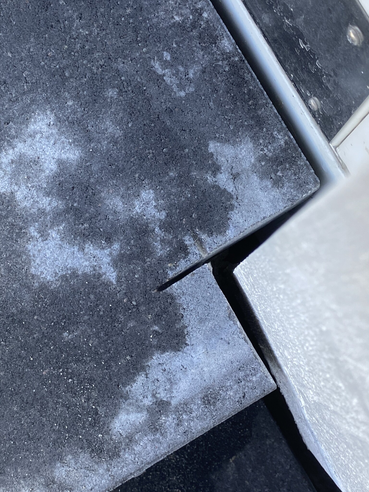

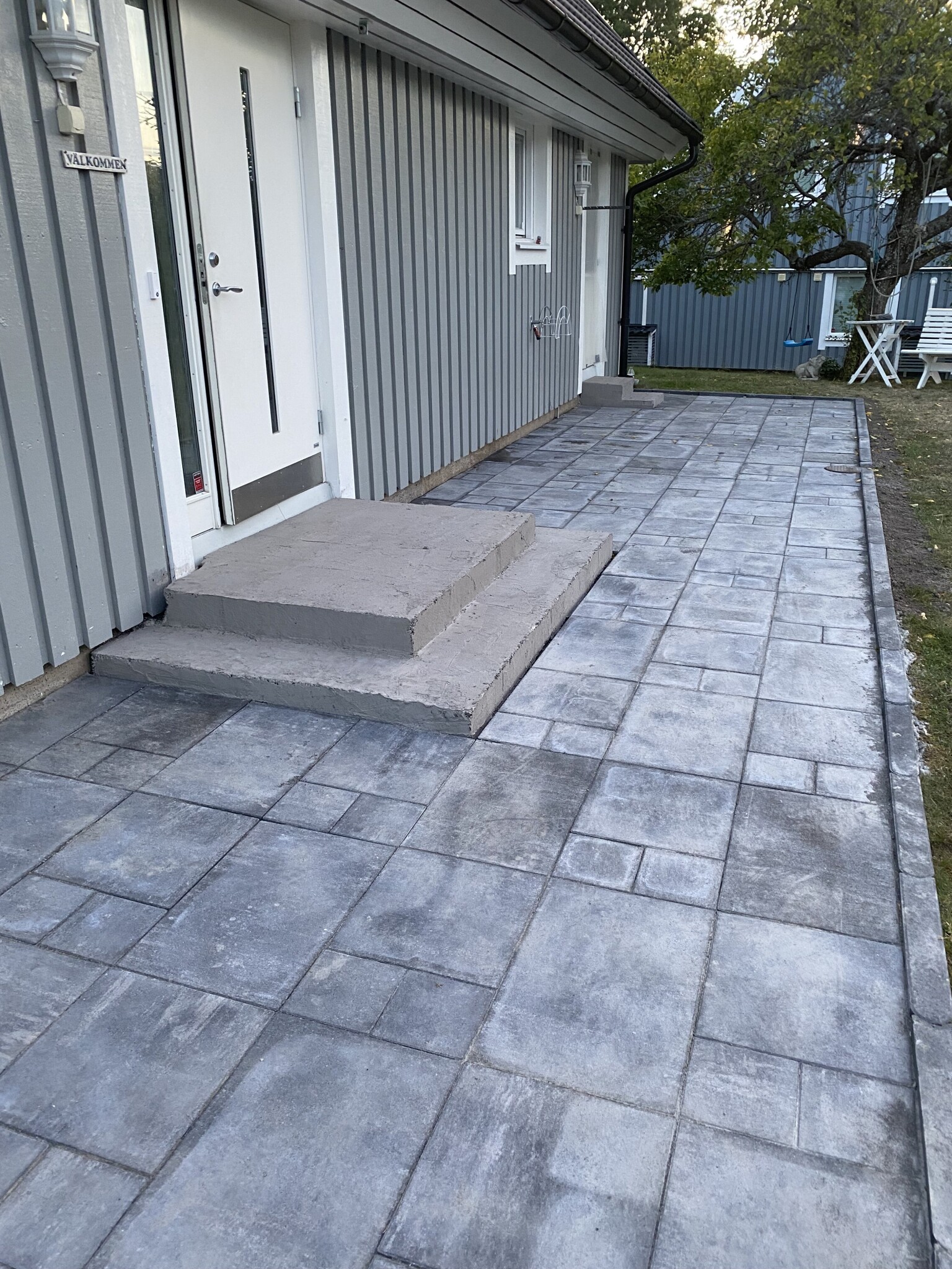

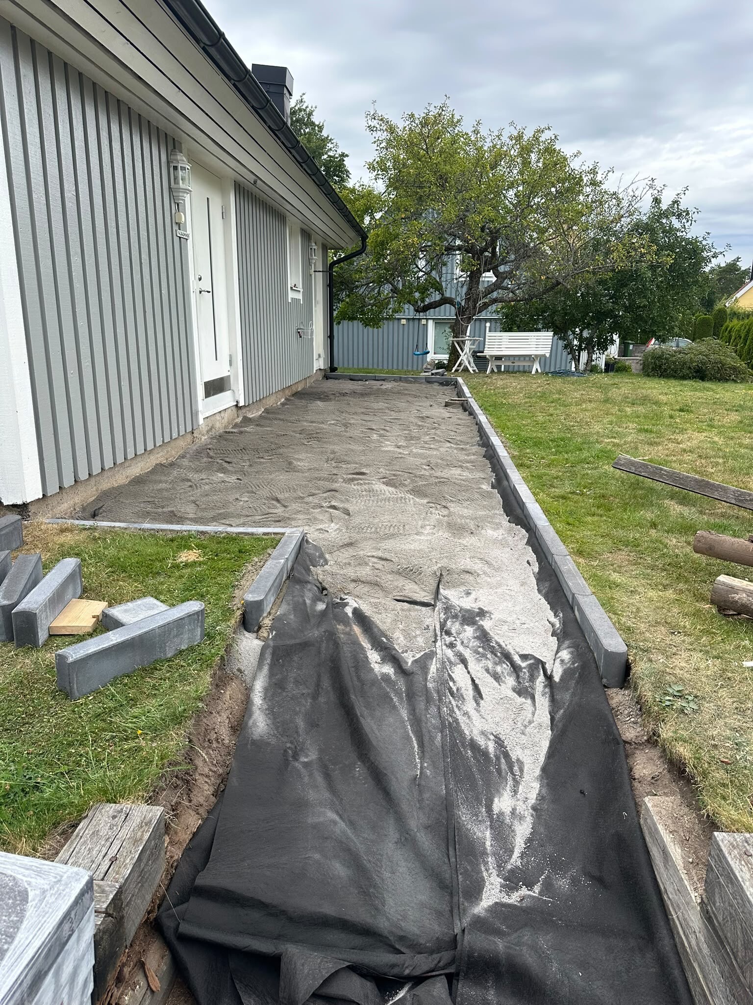

Vi har ett företag som har lagt om stenarna på vår uppfart. Slänger ut lite bilder för att få feedback på om det ser korrekt ut.
Det lutar ut från huset på marken. De lade två lager markduk.
Stentrapp ser väldigt amatörmässig ut tycker vi. Det är snett och de verkar ha använt sand på trappen?? Inte fix….är det korrekt?

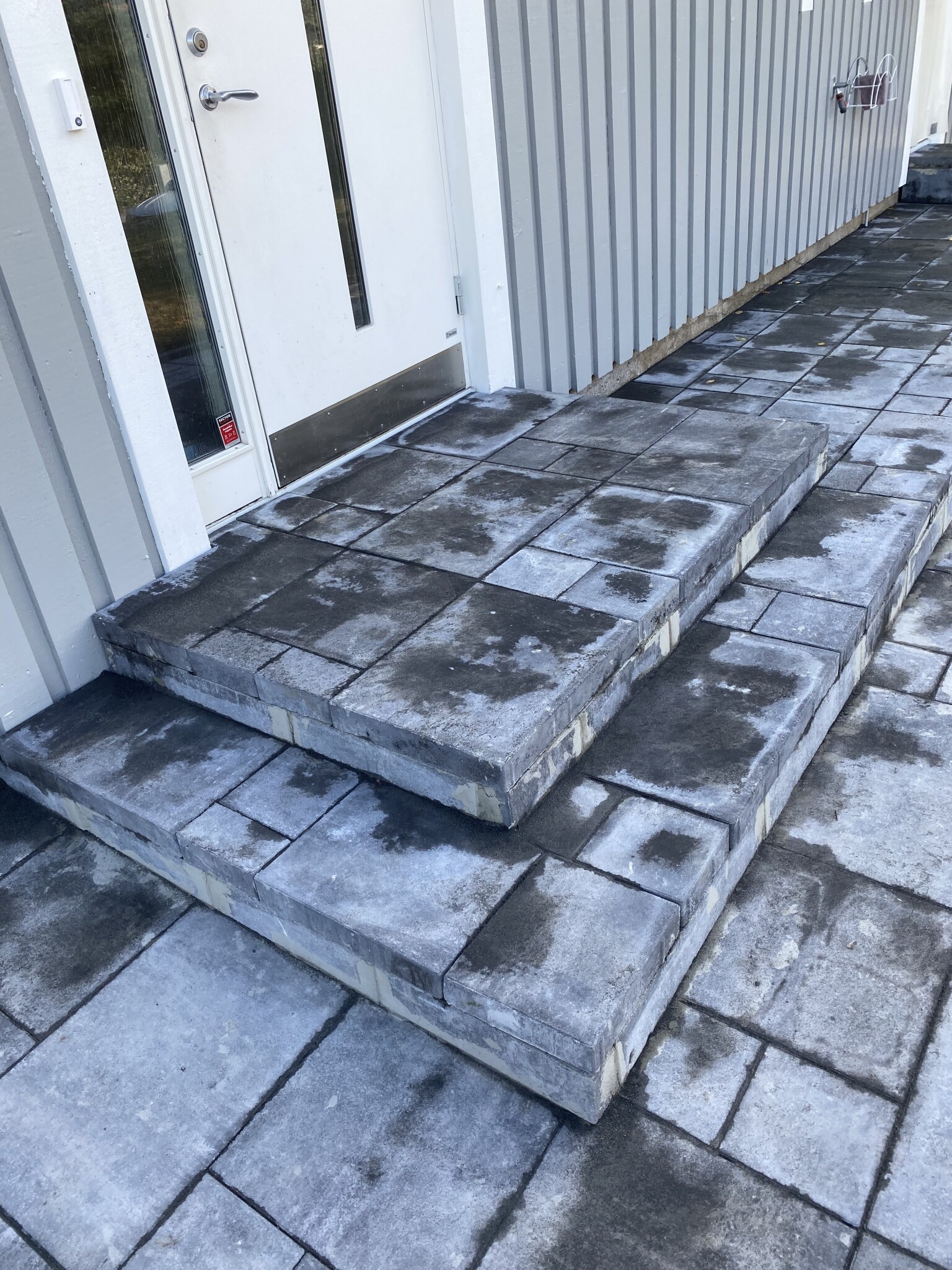

Lite utzoomad bild på trappen, insåg att man inte förstod detaljbilderna
Globetrot
Trapp två

Katastrof. Hafsverk. Knappast några proffs som brytt sig om någon vidare kvalité.

Riktig budgetlösning att använda marksten för att pussla ihop en trappa. I mitten av stegen gör det väl inte så mycket, men de trappor jag sett med snarlik konstruktion har haft rejäla kantstenar av granit. Sen fyller man upp sand innanför och lägger marksten i mitten.
Eller varför inte rena granitblock som hela steg, men dyrare förstås.

Nej, vi kommer inte betala innan de rättat detta.

Det hade varit smart. Vi kikade på det men ladandade i, efter att detta företaget sade att det blir jättehållbart och snyggt att lägga samma, att inte köpa block. Men det hade ju också varit dyrare. Det vi betalar nu är 130,000 kr...
Vi läste på lite och tänkte såklart inte att det skulle se ut så här. Hahaha

Är trappornas storlek något som ni bestämt eller är det firman som fått fria tyglar?

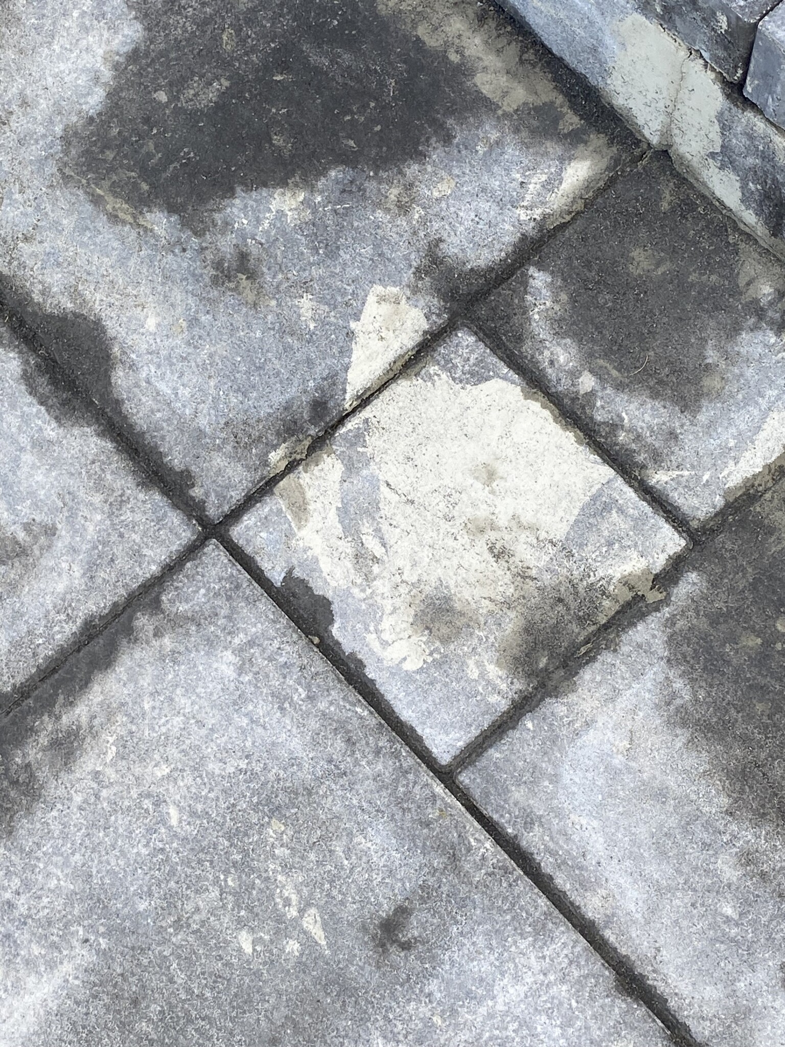

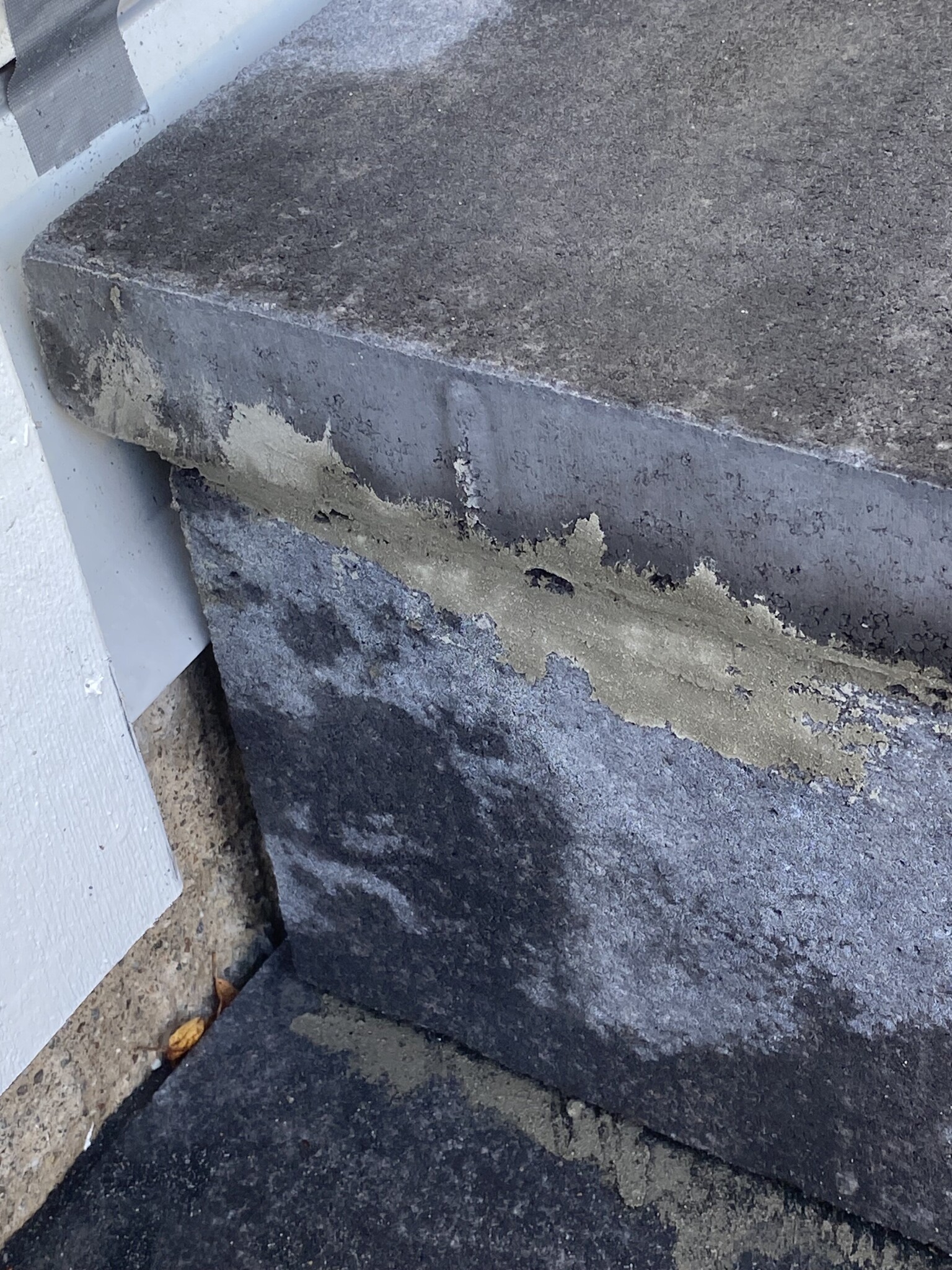

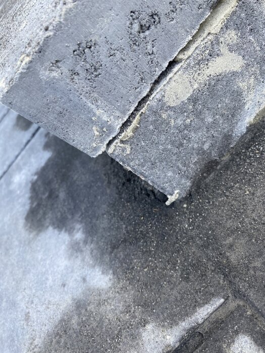

De har också smetat cenentfläckar på stenen på flera ställen. Är dessa lätta att få bort?

Avtalet har ett underlag med ritningar men de har frångått dem så nej, eller ja. Berorende på hur vi ser på det. Vi ville ha den lilla trappan 80 och de har gjort den 70.....
Utseendet är specat (antal tappsteg etc). Det är ok.
