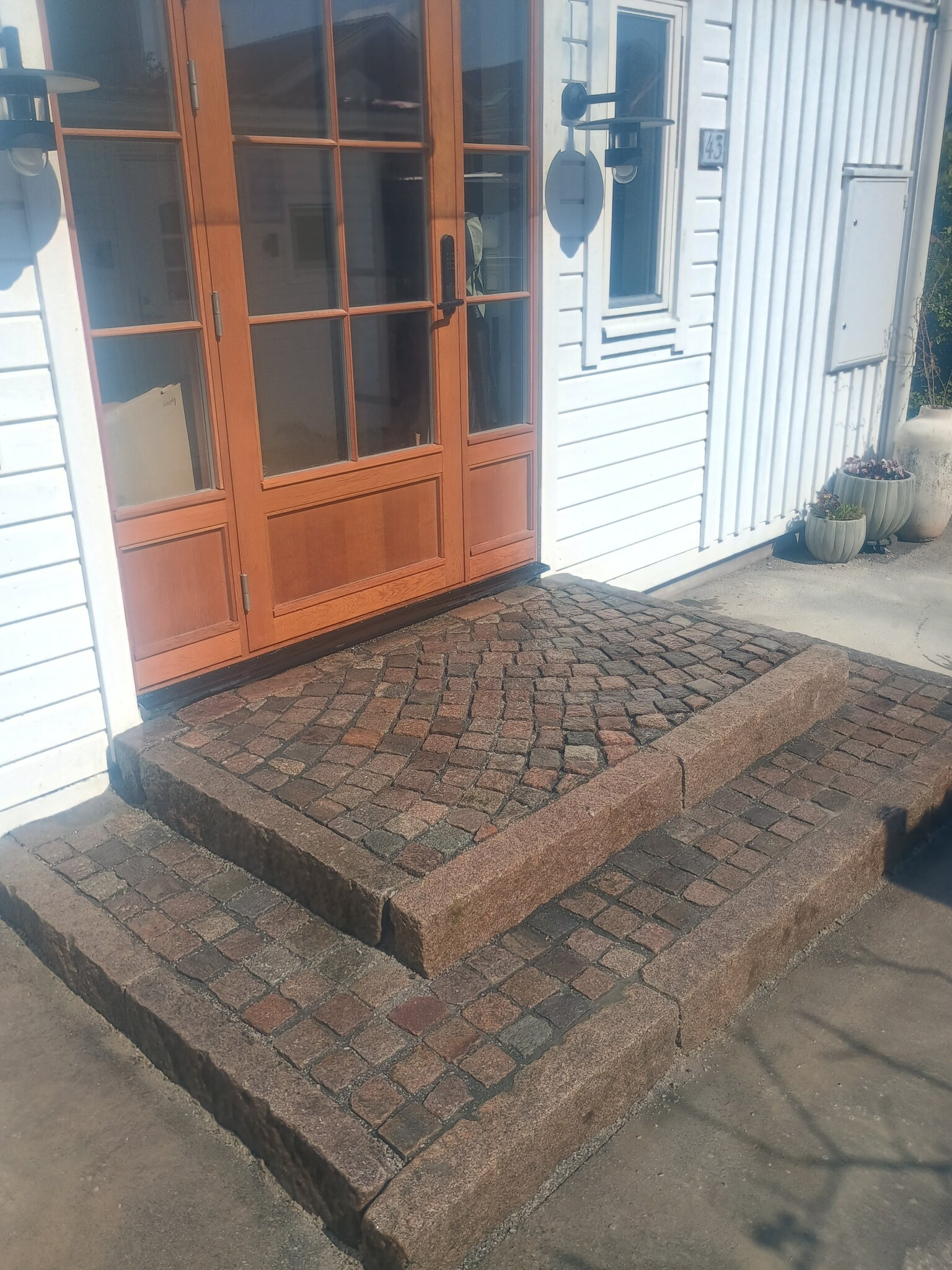

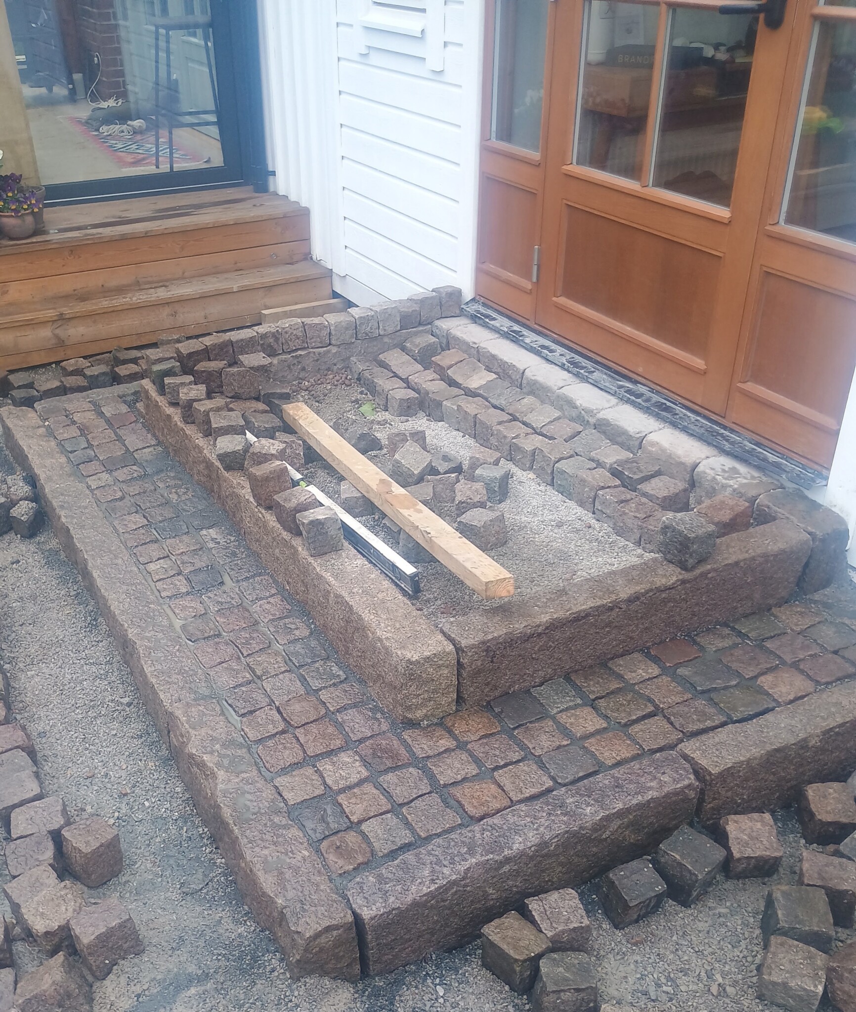

Men hu för man en trapp av marksten fackmässigt?
Jag trodde man använde fix/fog…inte sättsand? Anledning till min fråga är att dessa nissar vi anlitat bara säger ”lita på oss”….de vill inte berätta hur de skall konstruera det.
Beror på hur man bygger upp stommen, själv är jag partisk till att ha någon form av kantsten eller murblock och sen fylla hålrummet med makadam. Håller man på med lecablock och bruk finns ju alltid risken att det sprickor och blir frostsprängning.
