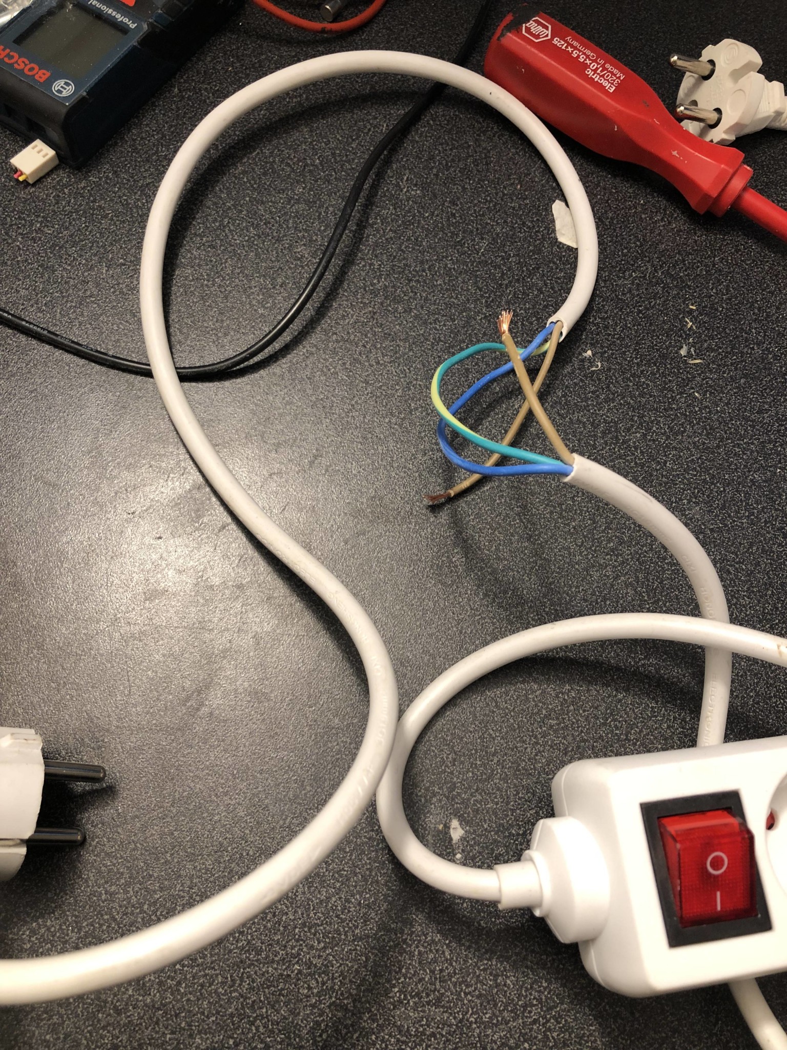

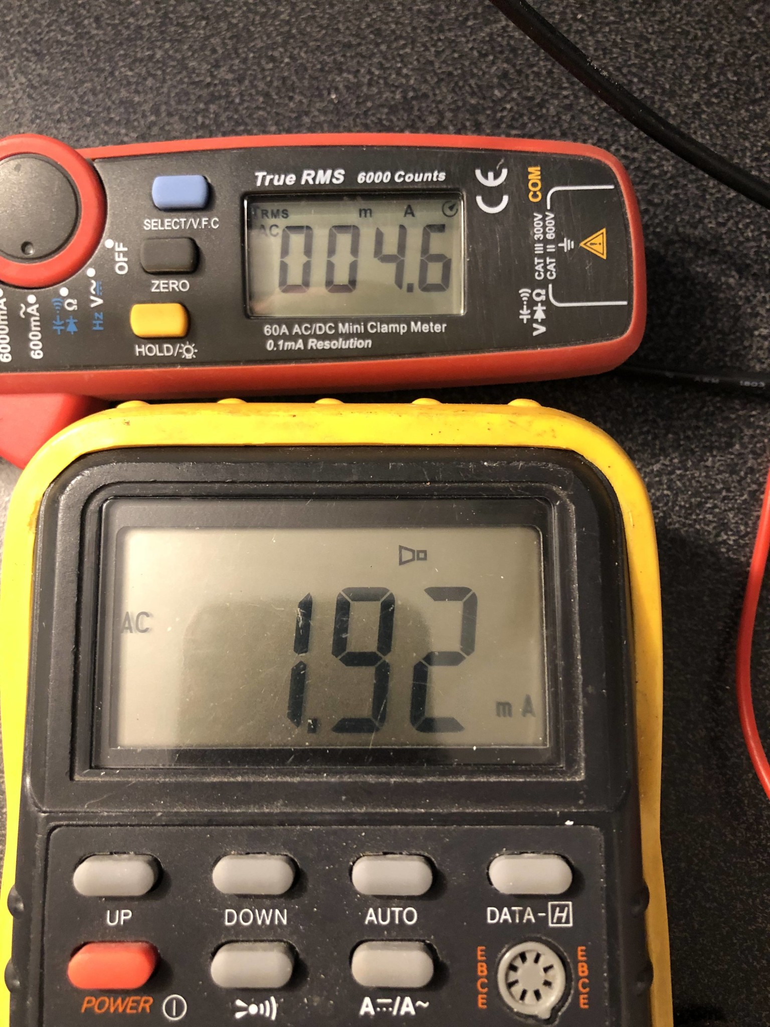

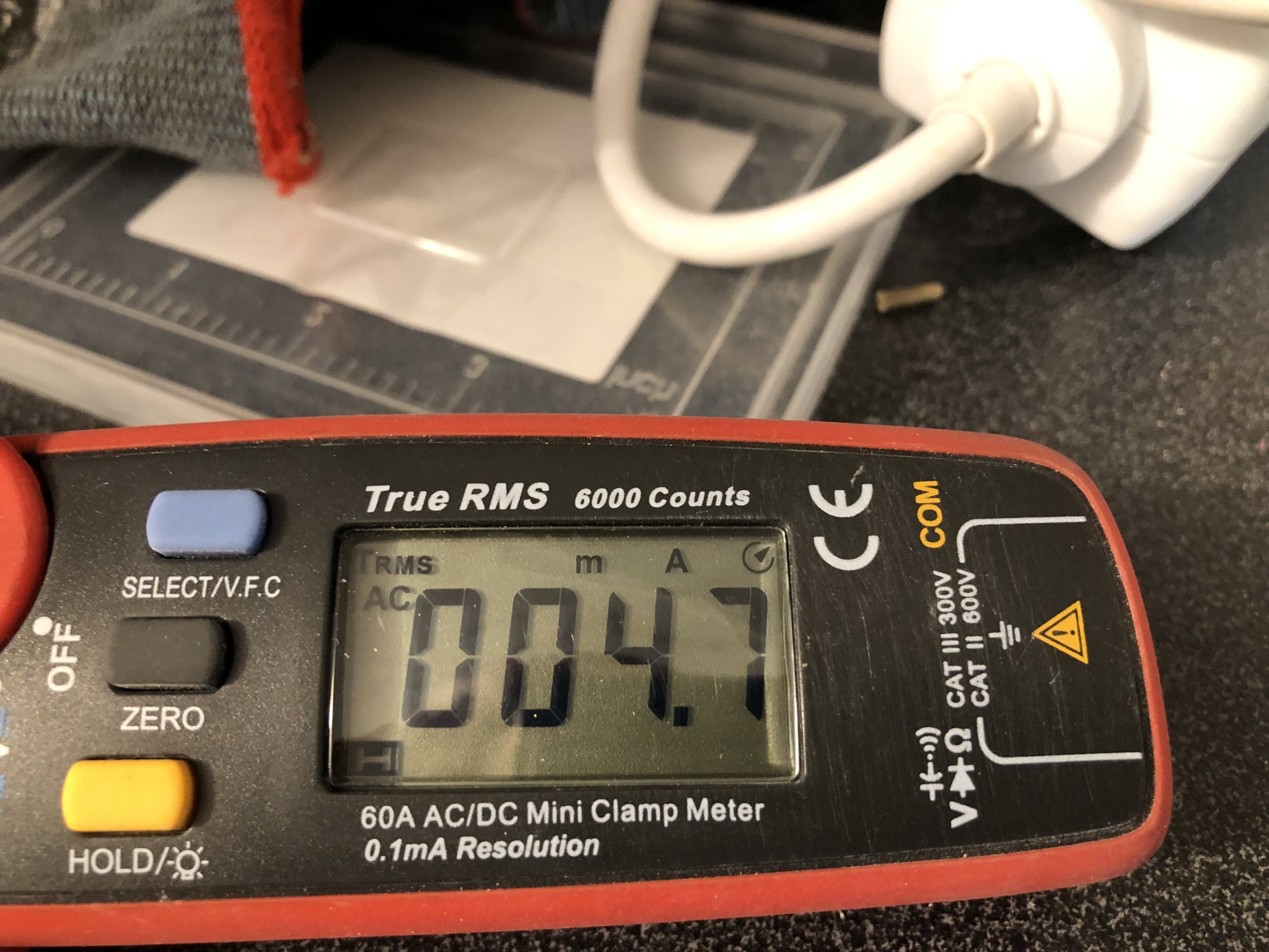

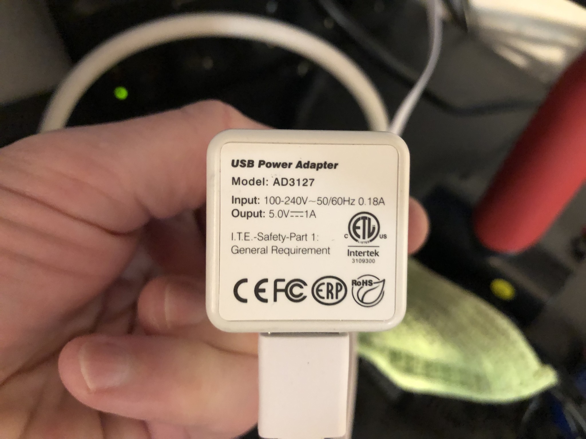

Du kanske har en sådan här usb-adapter, min driver en mikrofon till en övervakningskamera.lars_stefan_axelsson skrev:
4.7mA blev det med tången, låter rimligt tycker jag.

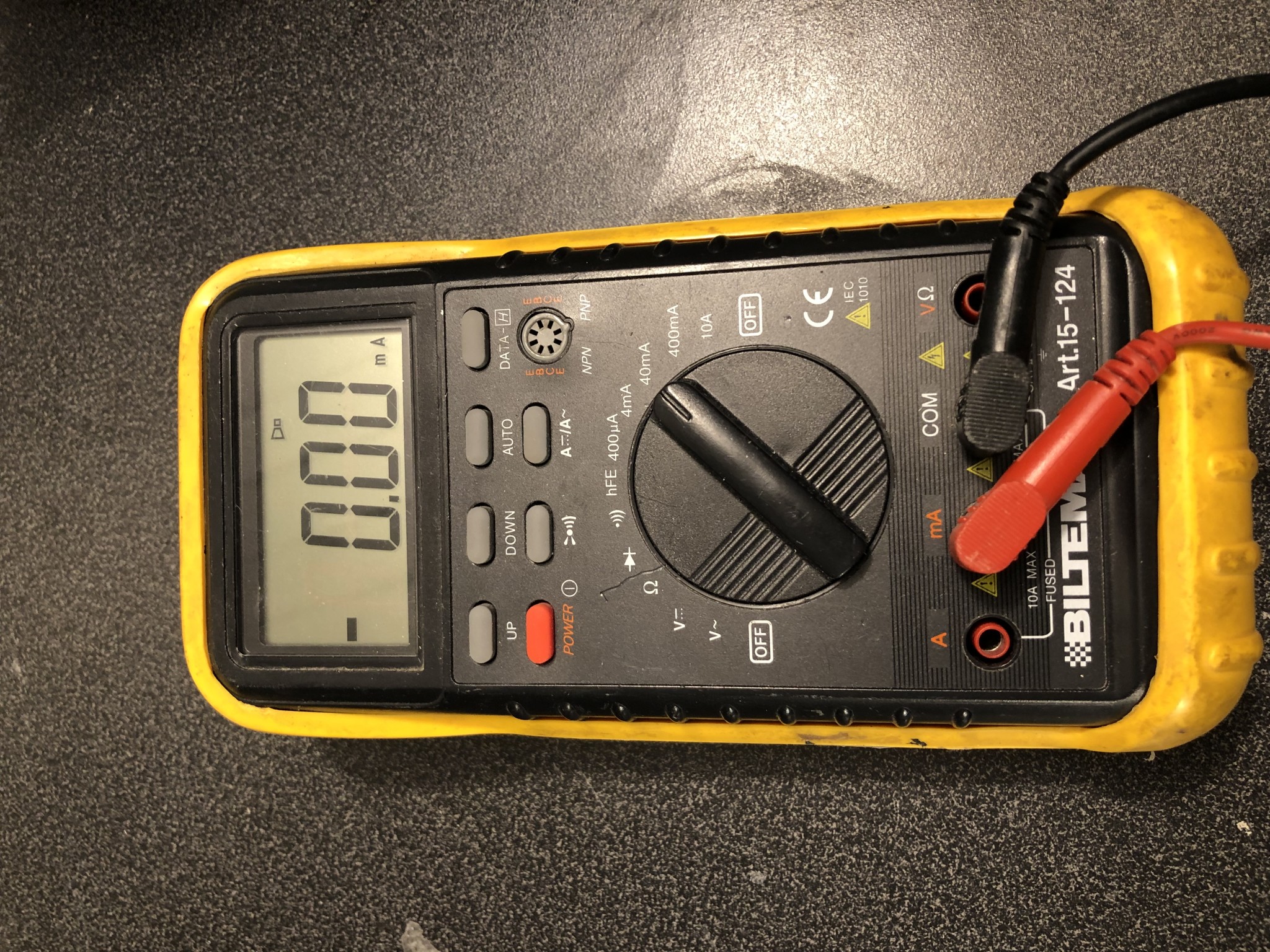

0.01mA med min B-tema multimeter, mindre rimligt.
Moderator
· Stockholm
· 58 074 inlägg
Hur mätte du rent praktiskt?
Mätte du på något sätt på DC sidan?
Om du tog bilden på Bilteman vid mätningen verkar den vara satt på DC. Så då är det inte så konstigt med noll där.Peter2400 skrev:

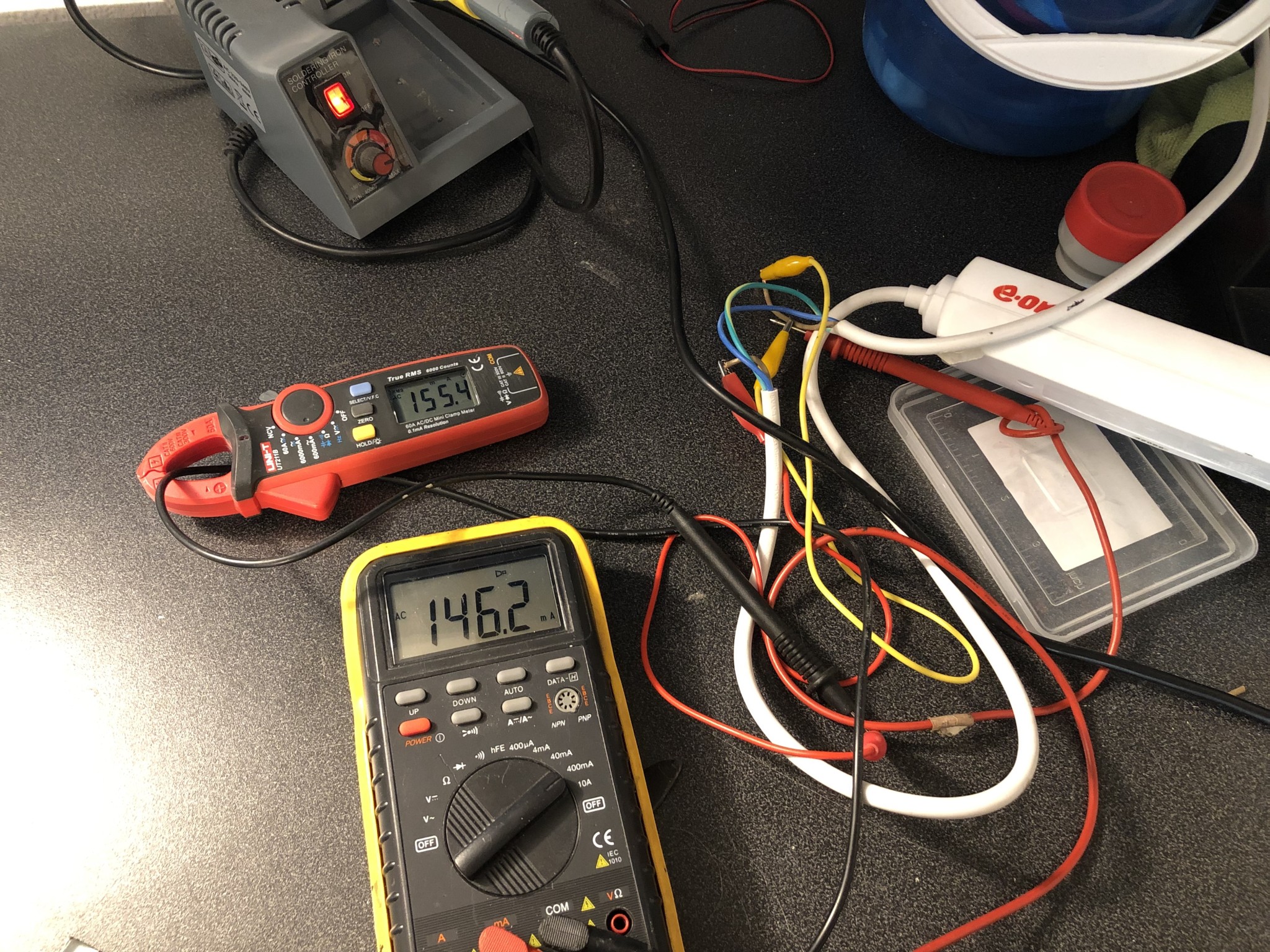

Sådärja, skiljer fortfarande en del.Peter2400 skrev:
1:a bilden, usb adapter med inkopplad last.
2:a bilden usb adapter utan något inkopplat
3:e bilden en lödkolv, angiven effekt 48W

Fast är din DMM ett "True RMS"-instrument? Den saknar iaf märkning, och det är något som tillverkarna gillar att klistra dit.
Om det är så, så är det iaf en hypotes att du får ett mätfel med en så "trist" last som en en (dålig) USB-laddare. (Se exv Flukes exempel här.) Dock så får du lite större avvikelser än man skulle tro på rak arm, så här skulle man vilja titta på vågformen.
Men det förklarar antagligen inte lödkolven. Som om den är en "vanlig" lödkolv borde vara ganska resistiv. Din skillnad där är ju i samma storleksordning som den jag fick för största lasten, men åt fel håll. Dvs i mitt fall så visade min DMM det högre värdet.

Vad har du för mätområde inställt på sista bilden? På den äldre bilden där biltema var inställd på DC, så hade du 40mA område. På sista bilden ser vi en krumelur på decimalsiffran, som jag misstänker betyder overflow.
En USB laddare har verkligen inte en sinusformad last. Det drar en kort strömpuls på toppen av spänningskurvan. Men lödkolven borde vara en resistiv last, men den kan också ha tyristor styrd regelering.
Det är bare en ren glödtrådslampa som borde ge samma värde på strömmen.
