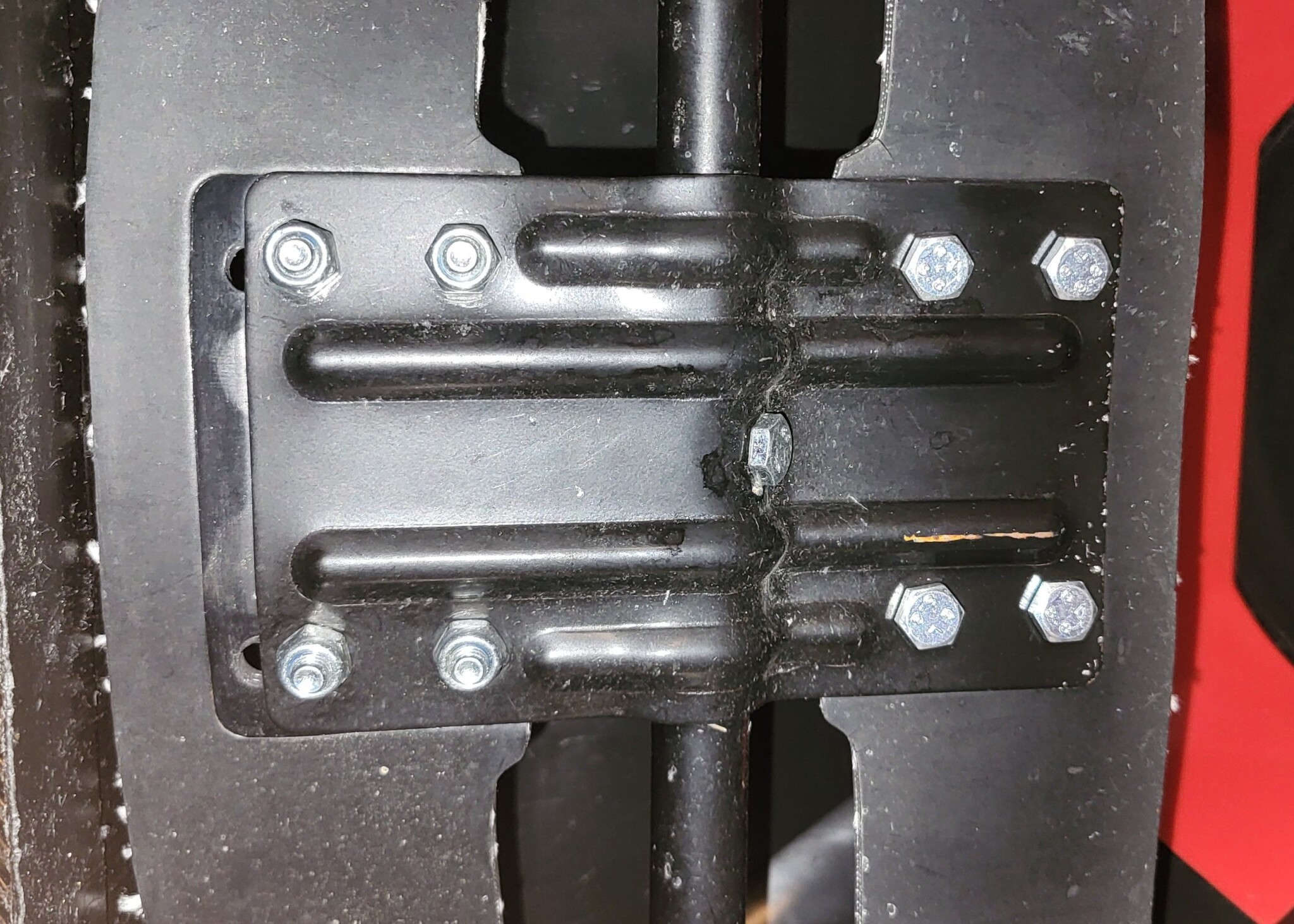

Jag köpte någon universal stänklapp på Jula och kapade till lagom stora bitar av. Det knepiga, på "normala" slungor är att borra hål för skruvarna i impellerns blad...det är hårt, tjockt, stål och det behövs två hål i varje. Den första slungan lyckades jag komma ned via utkastet för att borra, men den andra tog jag isär så jag kunde sätta impellern i skruvstädet. Jag gjorde hålen i flärparna avlånga så jag kan flytta ut dem vartefter de slits...men det har jag inte behövt göra på tre vintrar.

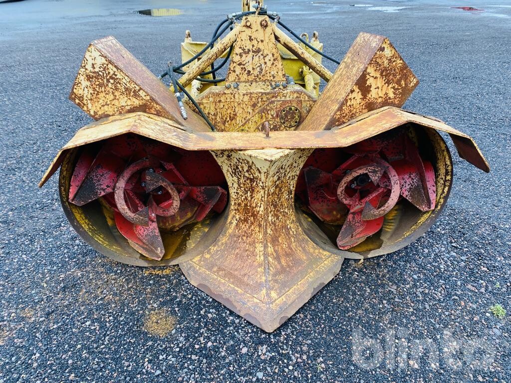

De där slungorna är tillverkade i Finland och en traktor i samma storleksklass har jag redan. Tyvärr utan halvbandutrustning.Mats-S skrev:
Ser ut som en passande liten nätt snöslunga till min garageinfart och gångar runt huset 🤔😆😉
Men den kanske går under EU:s sanktionsregler mot Ryssland just nu ;-)
"The Belarus MTZ-50 is a classic, robust 2-wheel-drive agricultural tractor produced by Minsk Tractor Works (MTZ) in Belarus from 1962 to 1985, known for its simple design, D-60 diesel engine (around 65 hp), and durability, making it a popular workhorse in the Soviet era and beyond, with later versions like the MTZ-52 adding 4-wheel drive and improvements for various farm tasks."

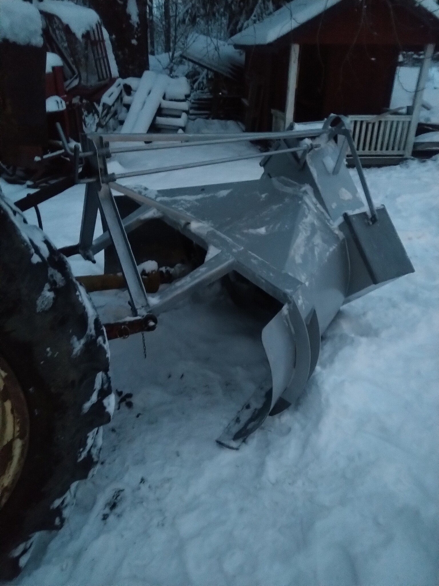

Kom osökt att tänka på denna Viking slungaH heimlaga skrev:
Kanske något för dig @heimlaga ?
Detta är modellen hemma

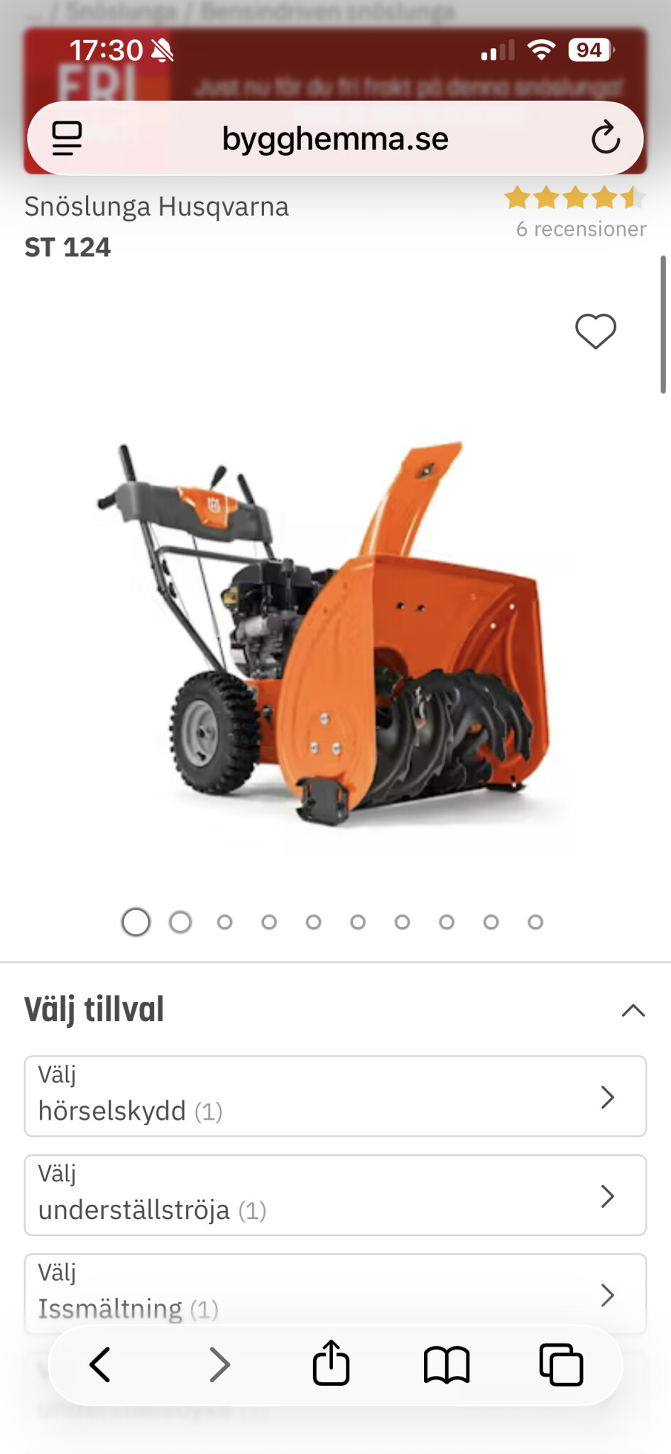

De verkar vara slutsålda i alla olika BHG-butiker. Dessutom betalar jag gärna nån tusenlapp extra för att få kundservice om det skulle behövas i framtiden.J Jansson69 skrev:
Ja men dom finns väl att köpa för ordinarie pris hos sin lokala Husqvarna butik eller?useless skrev:
Jag skulle aldrig köpa sådant här på postorder utan bara ifrån lokala butiker för om något går sönder så blir det jobbigt med nätbutiker..
