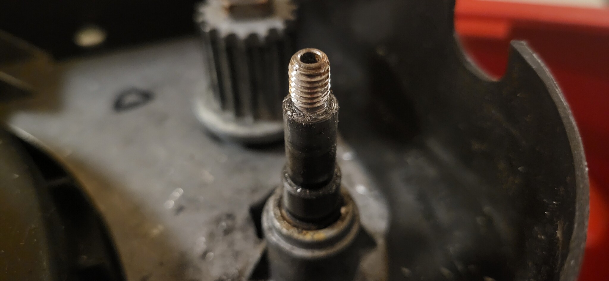

Axeln var lite rostig men inte oroväckande.

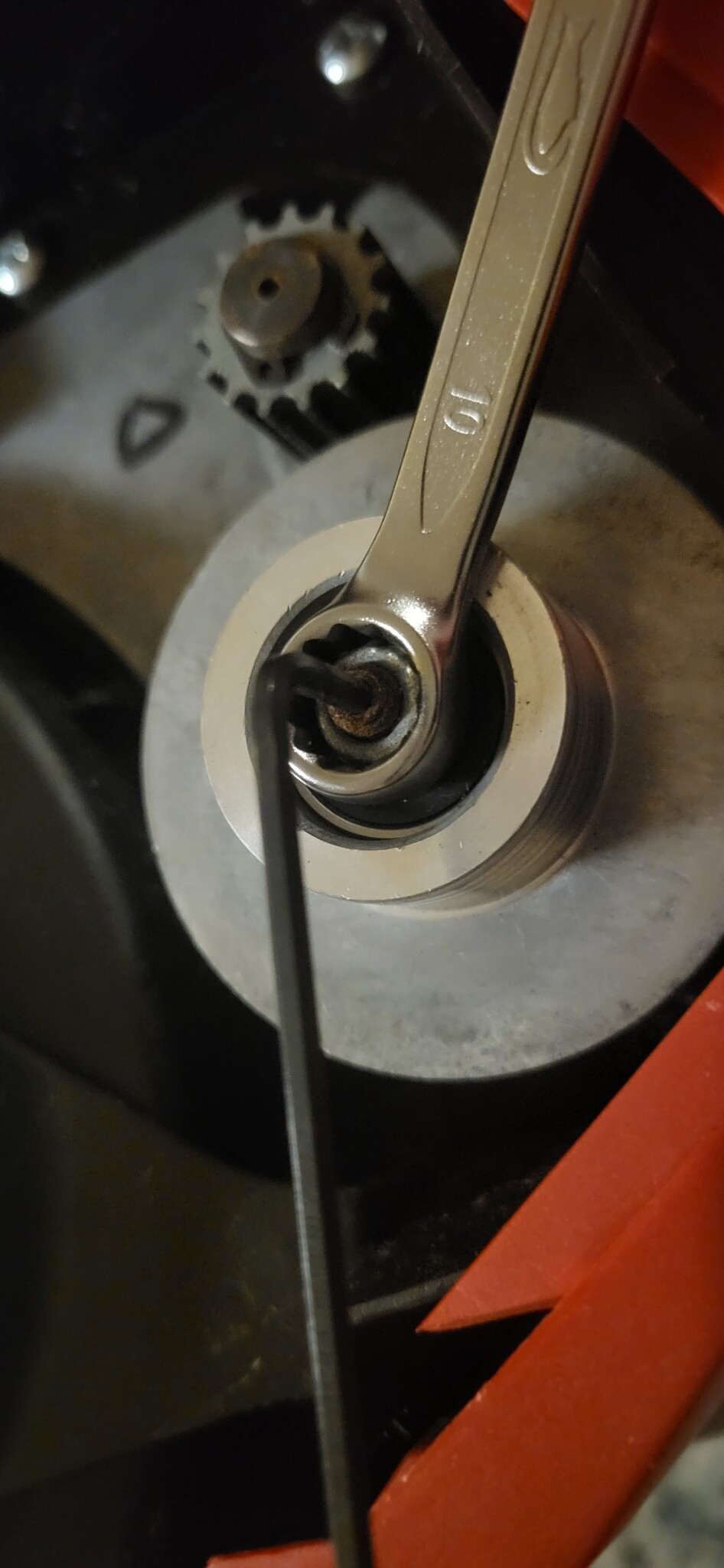

Lossar muttern men axel börjar snurra istället..😠
Det är ett litet hål i axeln och en 2,5mm insex passar perfekt.

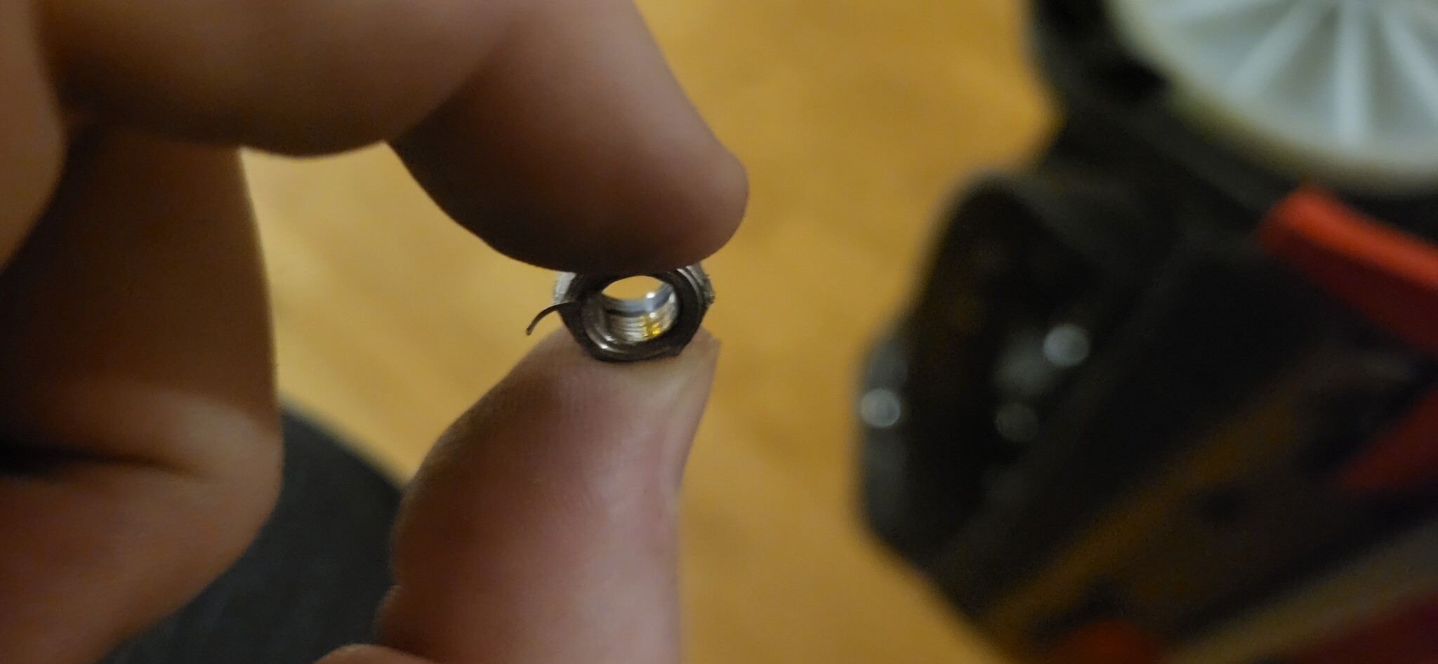

Muttern är alltså av så dålig kvalitet att den drar gängpaj när jag lossar den! 😖
Jaha..

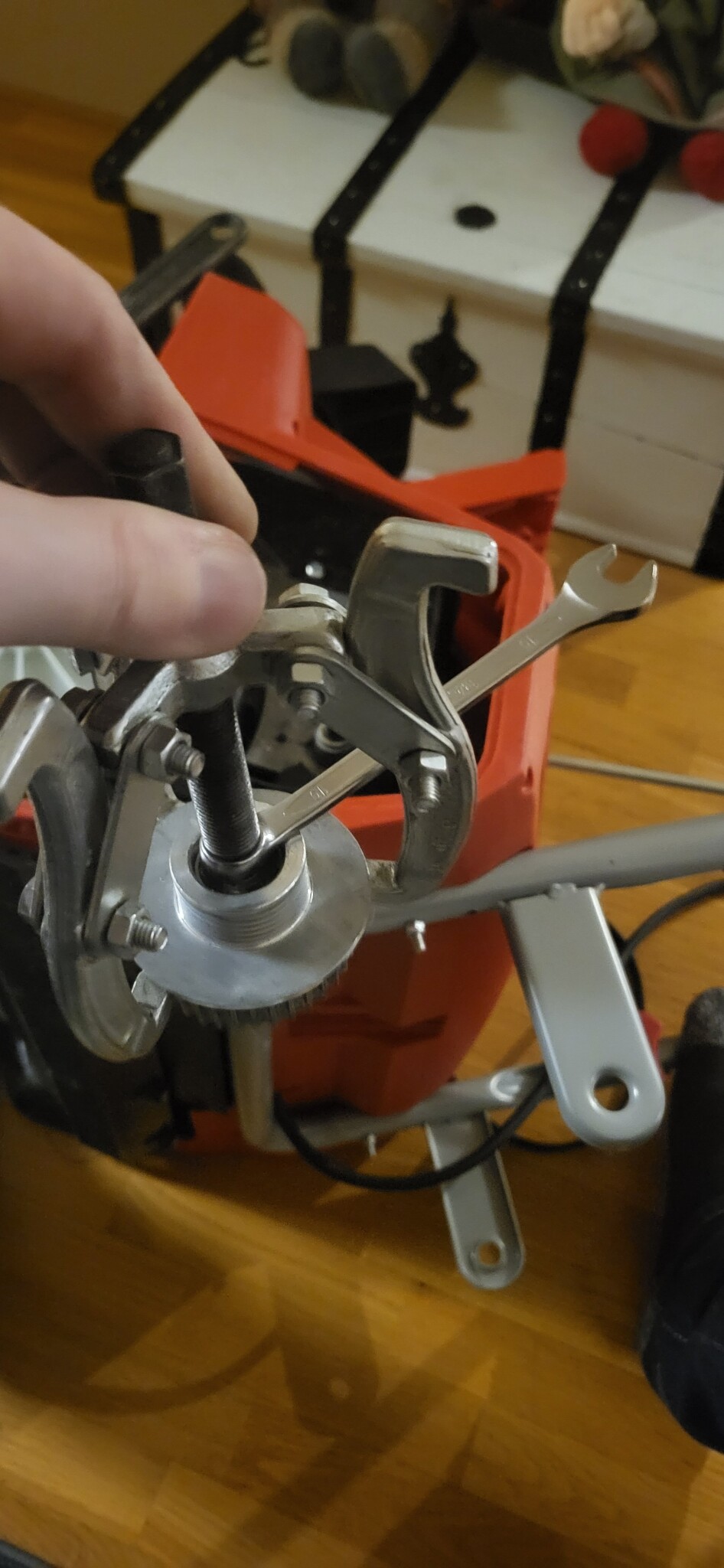

Fram med en avdragare så jag kan dra muttern samtidigt som jag skruvar.
Loss kom den

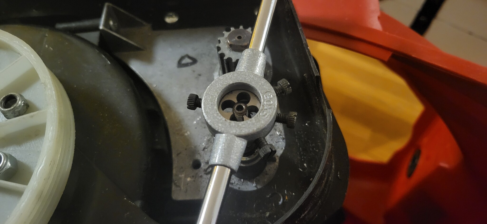

Axeln var inte så tilltygad men jag snyggade till gängorna med ett gängsnitt.
Så nu kunde detta som skulle ta 5 minuter färdigställas efter 1 timme...
Med en ny mutter av Svensk kvalité. 💪
Så jag rekommenderar er som har den här slungan:
Lossa vänster sidokåpa och demontera muttern på mellanaxeln.
Släng skiten och montera en riktig mutter.

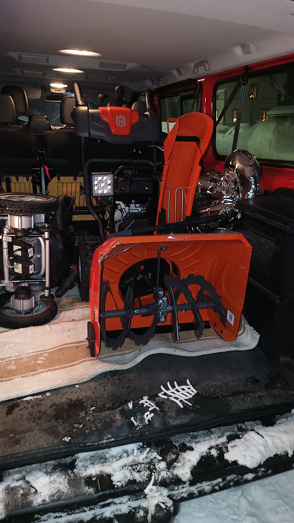

Jag dammsög butikerna i två städer och lyckades med en del tur få tag på den sista ST224 som fanns. Den var egentligen paxad av en kund, men han fick inte tag på någon släpvagn. Tur att man har stort bagage...
Hade en halvmeter snö redan på uppfarten och det ska komma 1-2 dm blötsnö i morgon, så jag hade inte tid att vänta en vecka-tio dagar innan de finns i lager igen.
