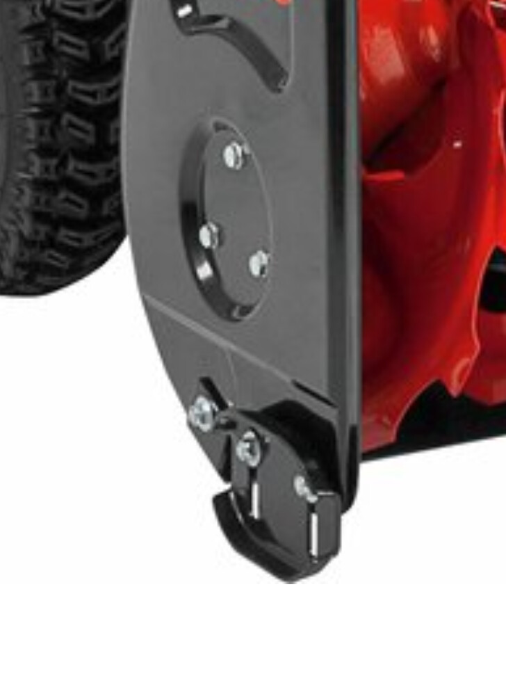

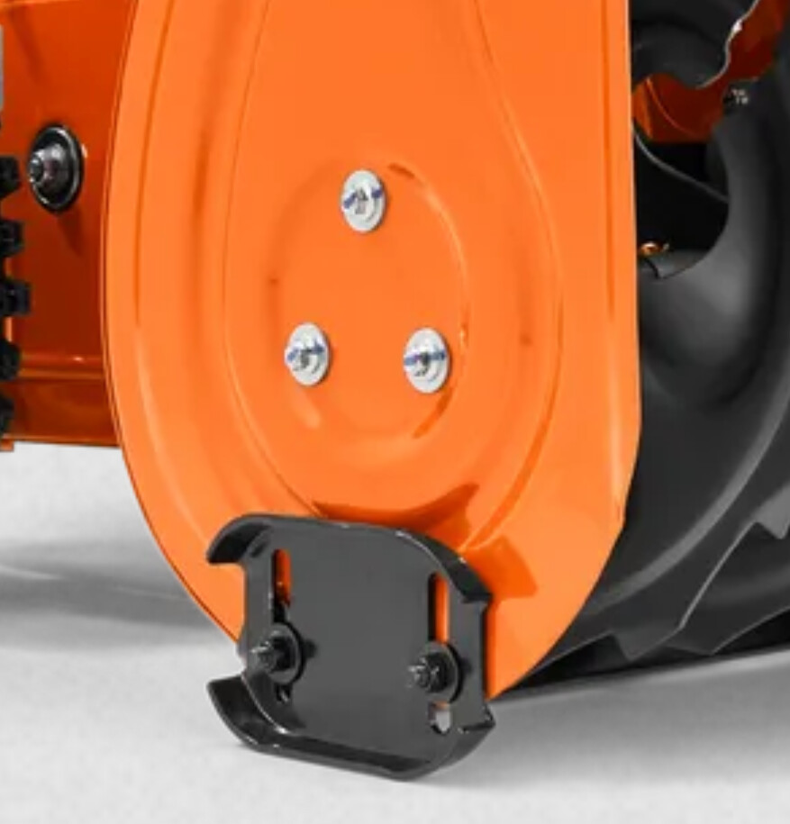

Går att sätta dit en bredare 4 mm plåt på undersidan, på befintliga medar och ha försänkta skallar på delen under. Eller svetsa på bredare plåtar.T TommyC skrev:
EDIT gärna då med bak/fram som en upphöjning som en narrsko.
Alla snöslungor har justerbara glidskor, så det ska inte behövas någon egen konstruktion.J jonaserik skrev:Med slunga och kanske lite grusgång/parkering, sätt dit små medar, ungefär som frammedar på en skoter och ställ in djupet, så det blir någon centimeter mellanrum mot marken. Då blir det inget sten/grus i impellern. Kanske inte heller trasiga fönster eller stenskott på bilen. Ser ut så här, någon typ ska nog passa.
[länk]
J jonaserik skrev:
Alla slungor jag har kört och tittat på har haft tillräckliga medar. Det är ju bara eventuellt vid vinterns första snö, om det inte har hunnit frysa innan, som bredare och högre medar gör någon nytta. Resten av vintern vill man ju inte att slungan går flera cm över den packade snön i botten.
Då är det bättre att packa den första snön innan man kör med slungan.

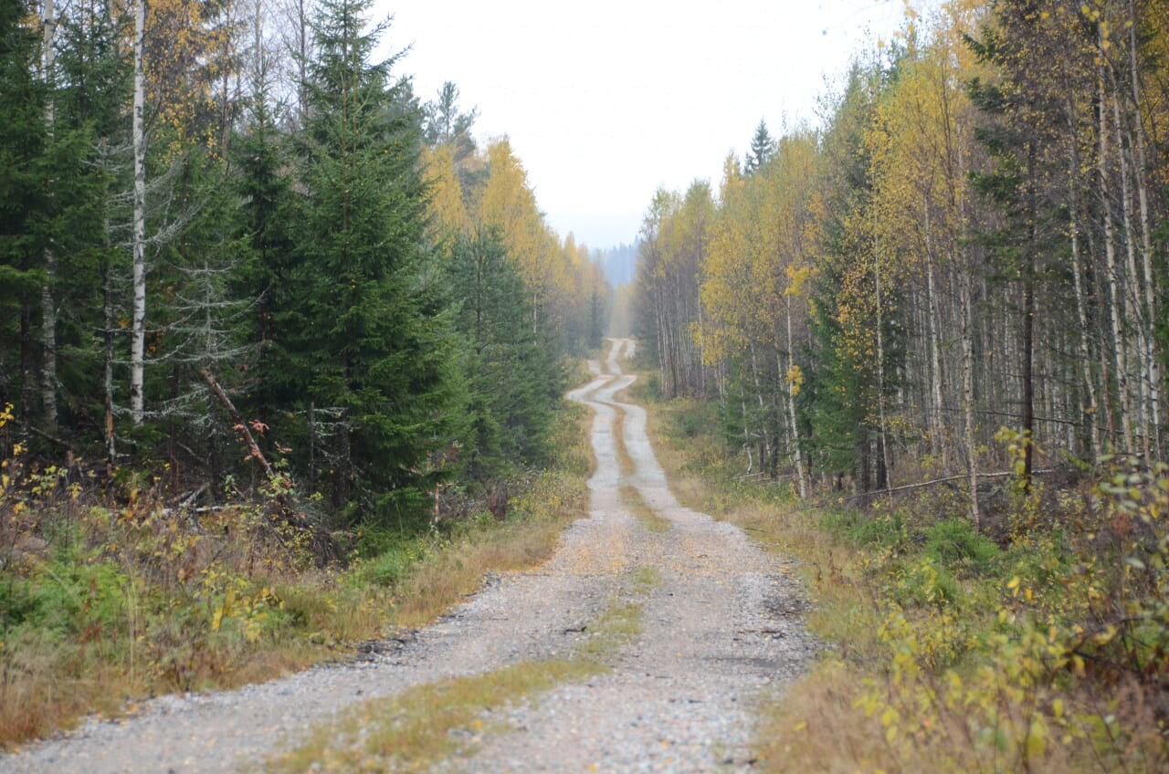

Är en skogsbilväg i liknande skick som den på bilden, men förstärkt med 0/63 bergkross på vissa sträckor av skogsbolaget för att öka bärigheten. Har kört med ATV+snöblad men den klarar inte av om det kommit mer än 20cm så jag funderade på någon slags slunga. Men det kanske får bli traktor med vikplog då istället.

Allt handlar ju om att antingen köra ner och få is i botten och eller ha anpassade medar och ibland är det bäst att köpa större medar eller bygga själv så man säkerställer att lämna några cm med snö på islagret i botten.B bhus2021 skrev:Är en skogsbilväg i liknande skick som den på bilden, men förstärkt med 0/63 bergkross på vissa sträckor av skogsbolaget för att öka bärigheten. Har kört med ATV+snöblad men den klarar inte av om det kommit mer än 20cm så jag funderade på någon slags slunga. Men det kanske får bli traktor med vikplog då istället.
vissa snöslungor för traktorbruk har ju till och med hjul istället för medar för att säkerställa frigång mot underlaget,,
Gården min morfar hade så kördes det plogblad eller om det kom mindre mängder med snö så körde man bara ner det så man får ett islager i botten. sen kan man köra slunga oavsett vad som finns under isen. och vet man att man har 0-63 bergkross så ser man till att hålla islagret i botten på vägen i tillräcklig tjocklek för att inte dra in sten av större storlek i slungan.
Snöslungor är ju effektivast när man måste kasta iväg snön. är det första snön och inga plogvallar så är det ju lättplogat. Vi har plogat isbanor på sjöar med allt från fyrhjulingar till personbilar med en gammal dörr som plog
