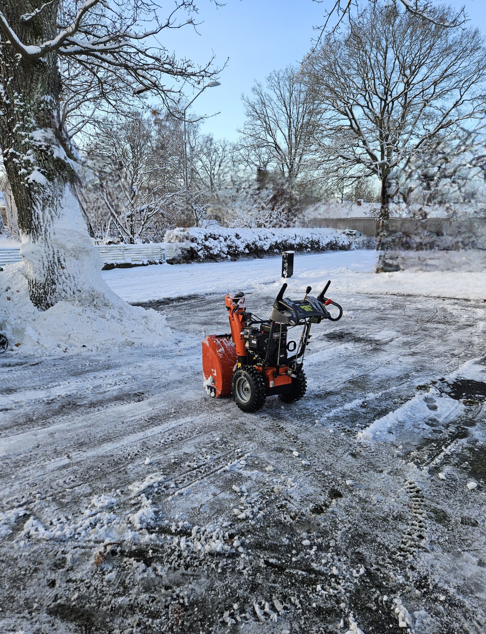

Har man även bra grannar kan man köpa saker gemensamt med förbehållet att flyttar någon avsäger man rätten till sakerna, vi har då kunnat köpa lite "dyrare" saker t.ex. en lite större snöslunga.
Och idag blev snöslunga luftad här nere i söder, 1,5 dm blötsnö gjorde att den fick kämpa, tvåstegs och 205cc motor.
Inget någon mindre hade klarat av. Men hörde att det uppe i Östergötland inte kommit så mycket att det behövde skottas.

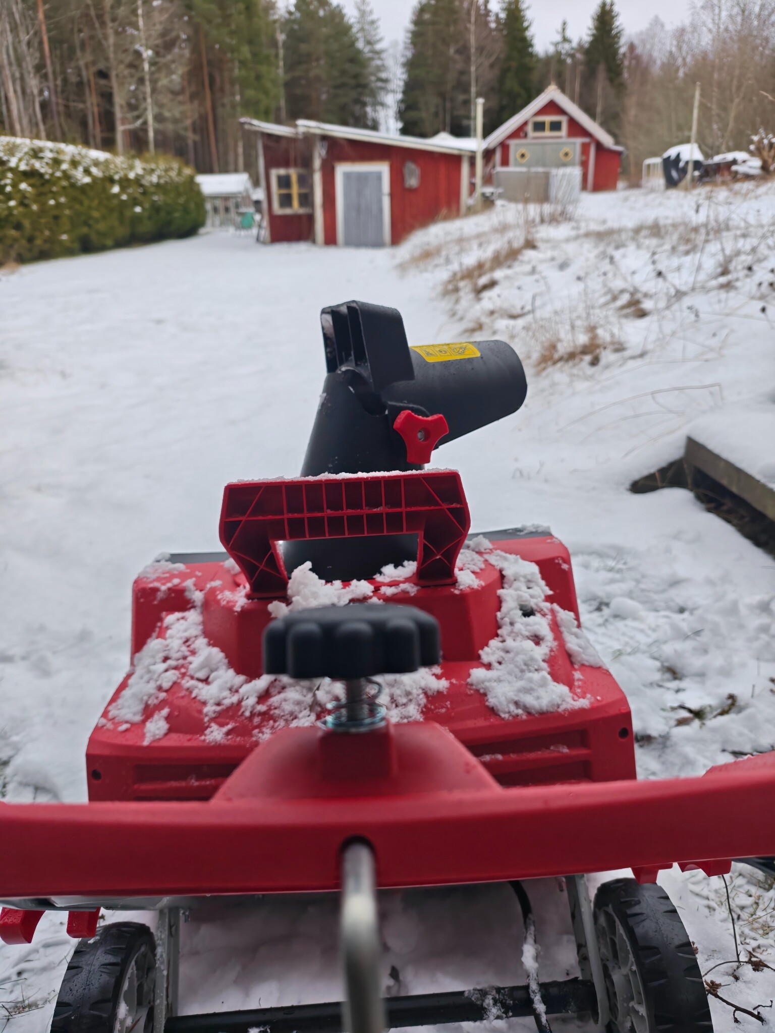

Dags att prova!

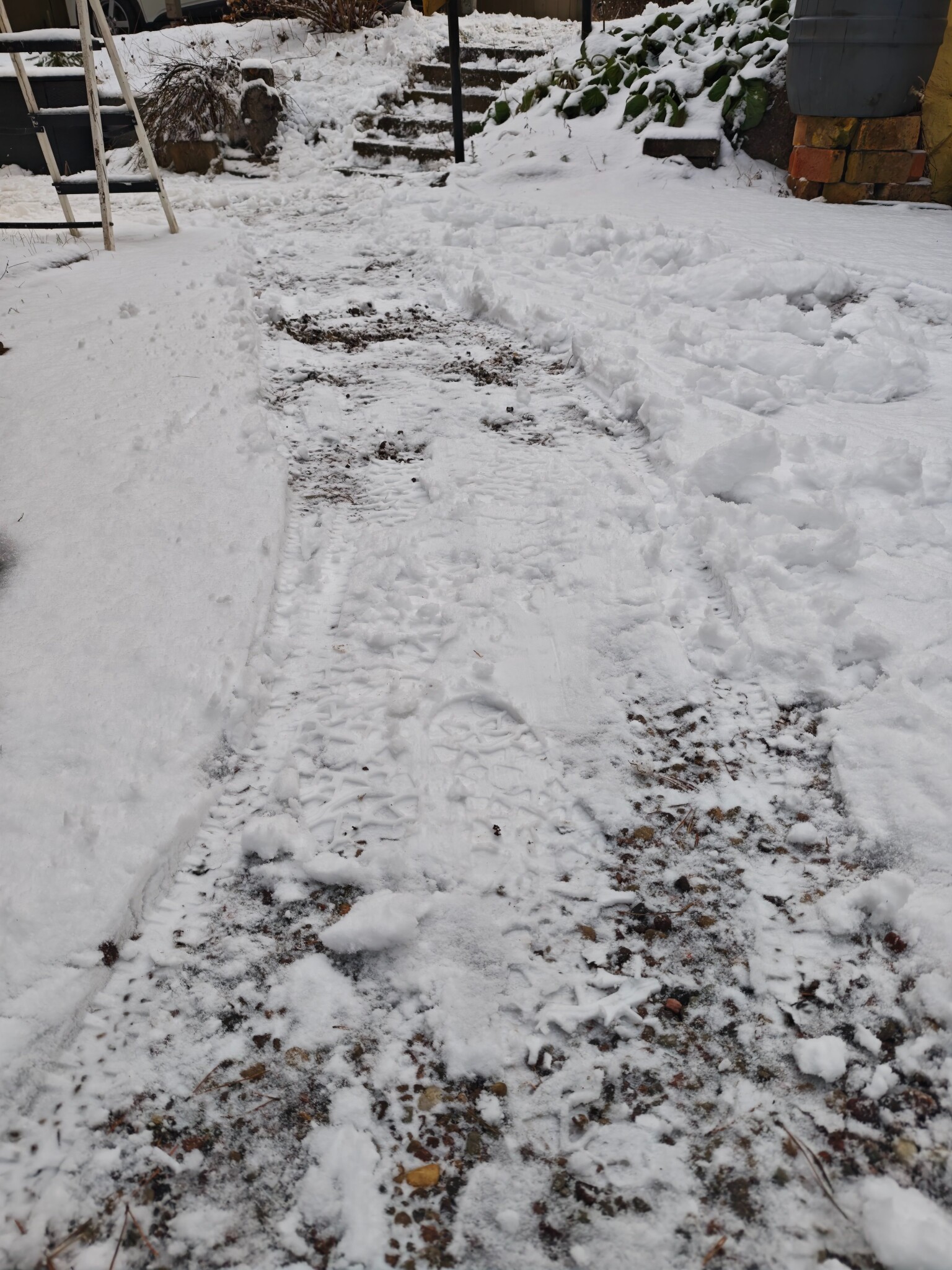

Betyg? Nja. Den gillar inte blötsnö, grus, ojämn mark. Jag lyckas inte få det vidare snyggt.
Men, min rygg klarar av att använda den, jag får bort snön så jag kan köra ut bilen och ta mig till mina bodar. Så godkänt. Sladdföringen blir jag förhoppningsvis bättre på. Det här är ett första försök. Oklart om det blivit snyggare med skyffel, ryggen hade mått bra mycket sämre.

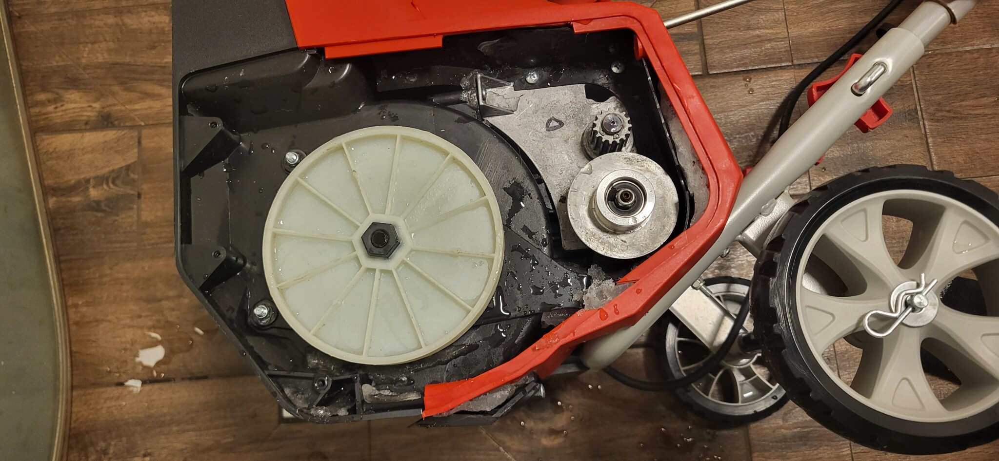

Jag har haft den Jula-slungan i tre år nu.
Har haft den på altanen/taket till carporten.
Den kräver ganska hög matning för att kasta snön, kör man för långsamt så vispar den mer än kastar..
Är det mer än 10-15cm får man köra den stötvis för att den skall kasta men kör man kontinuerligt så börjar bladet spinna.
Fördel att den väger i stort sett ingenting och startar alltid.
Alla enstegsslungor trivs bäst på hårda ytor såsom stenläggning, asfalt, betong eller som i mitt fall trä.
Har du grus under så måste du packa snö först innan du kan slunga.
Jag packar min grusuppfart även för min stora tvåstegs bensinare.
Men nu hade jag ingen bensin hemma och tänkte prova 230V slungan på uppfarten då det är ordentligt med is under.
Den dryga decimeter som låg var inga problem då det var torr pudersnö.
Skulle ta plogvallen som var marginelt hårdare men absolut fortfarande lös.
Fick stöta slungan då det var för mycket att bara köra på..
Här dör slungan..
Motorn snurrar men skoveln gör det inte..

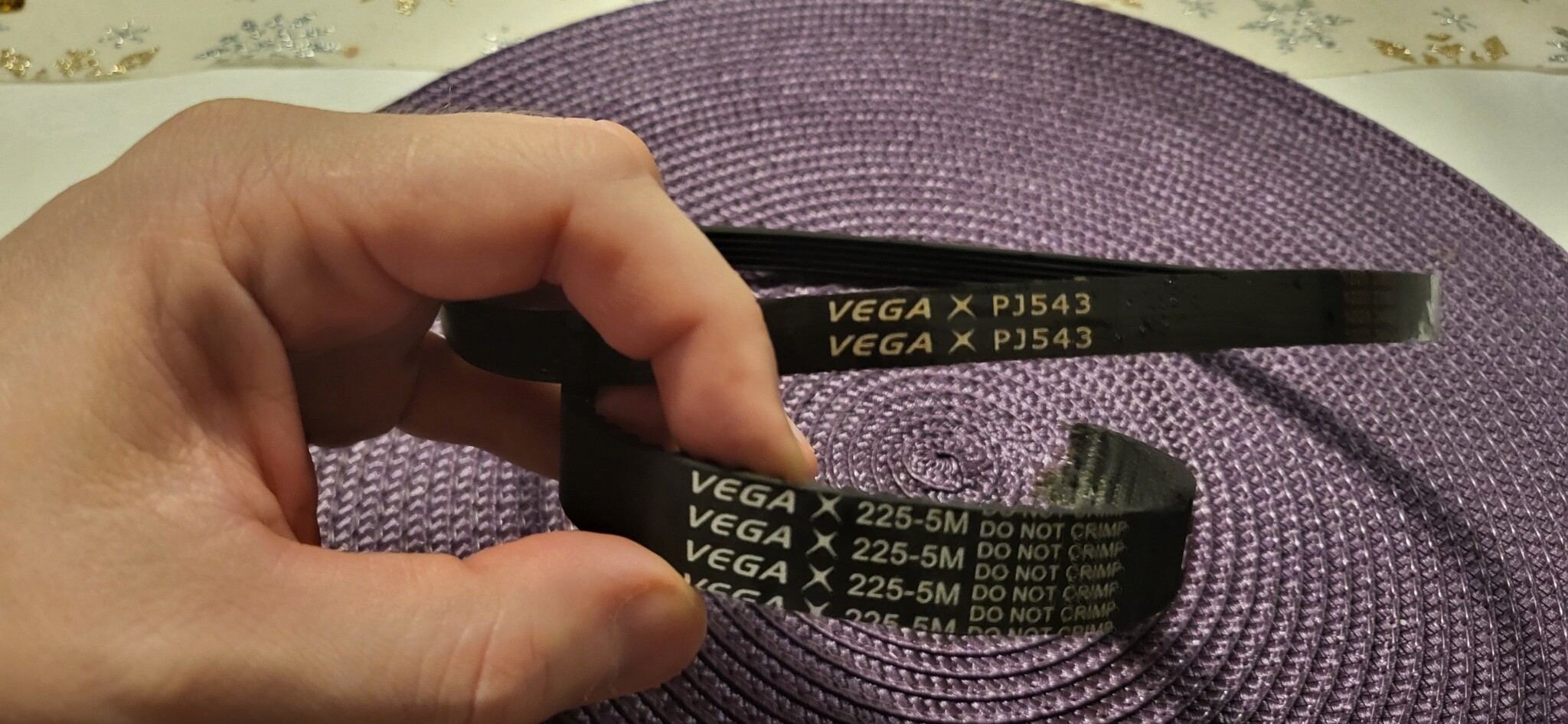

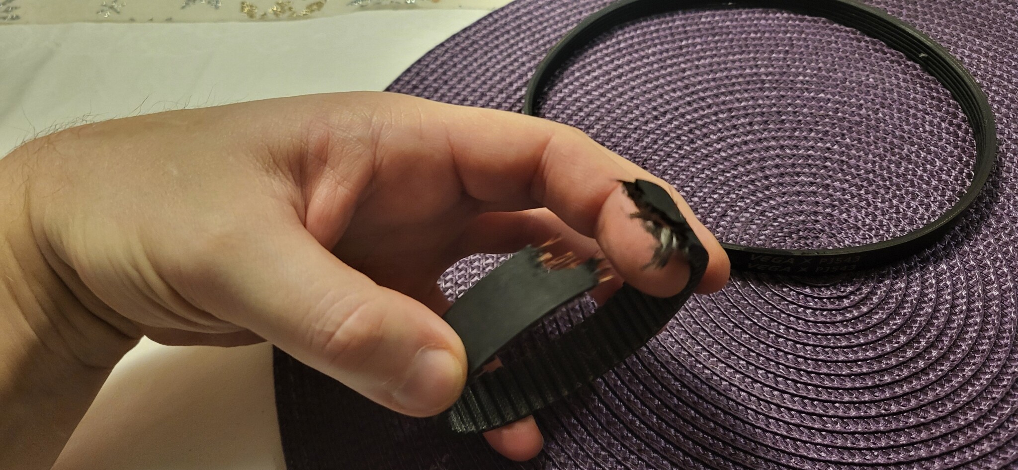

På vänstra sidan sitter drivremmarna bakom svarta sidopanelen som hålls på plats med 5x Philips 2'or.
Tandremmen i finaste kinesium är det som gått av.
Här bannar jag mig själv för att jag inte beställt reservremmar som jag tänkt göra flera gånger...
Clas Ohlson säljer samma tandrem som Jula men mycket billigare.
Hade det inte varit för att det varit en Gates rem så hade jag köpt den någon annanstans.
Många online butiker säljer båda remmarna till bra pris och med största sannolikhet av bättre kvalitet än original.
Så gör inte som jag...
Köpa nya remmar NU så har du NÄR dom går av.
Det är en fråga om när, inte om, dom går av..

Tack, jag ska kolla efter remmar. Priset indikerar att det inte är högsta kvalitet.. Men den fungerar bättre än skyffel för mig. Idag i minusgrader (och ny skarvsladd) fungerade den bättre. Det gick att använda den på grusplanen även om det rasslade rejält. Ska försöka stampa till gruset.Jarlingar skrev:
