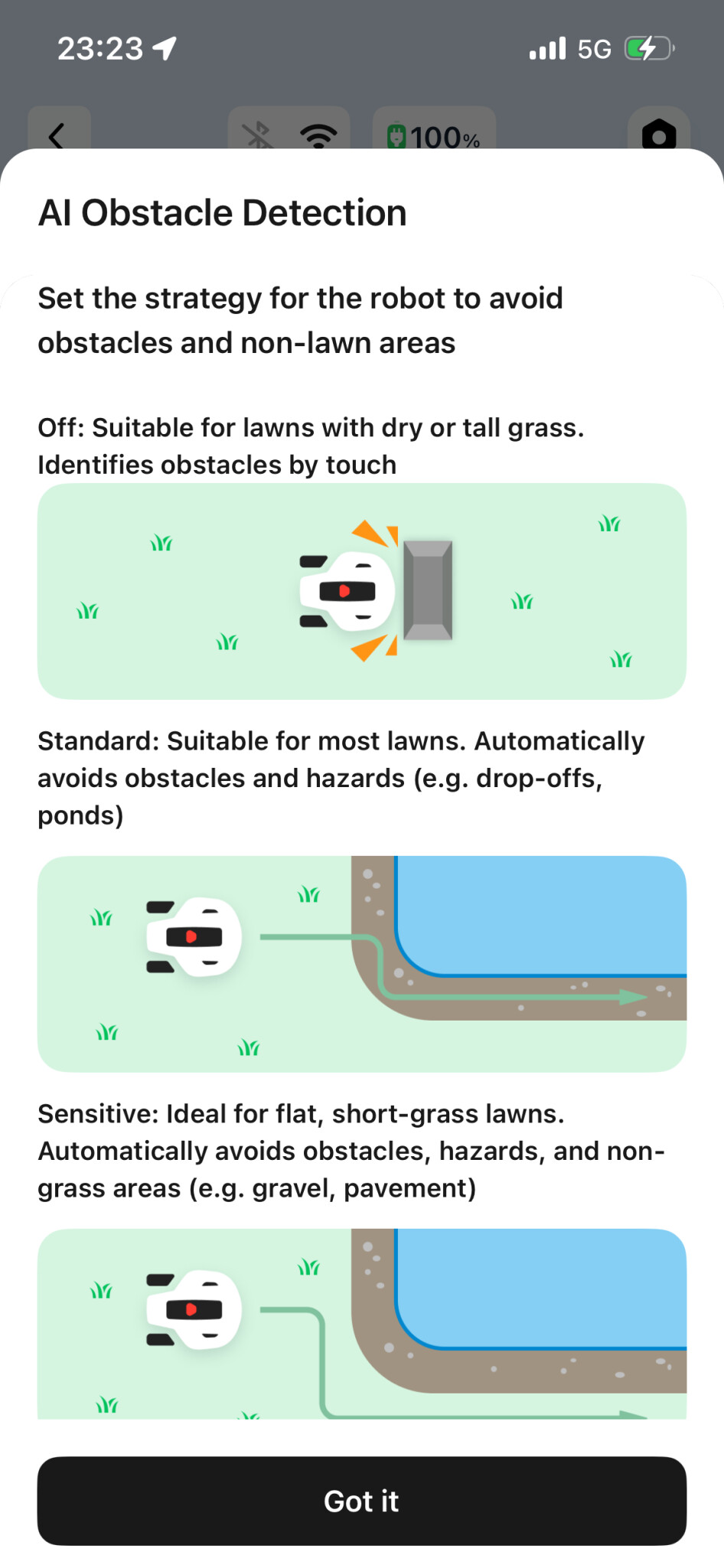

M MsTake skrev:
Precis som Pacman kör den på Trippel kamera och
NetRTK, ska sägas att den vinglar inte en mm när den kör på mitten av gräsmattan utan endast vid kanten.
Kan man justera känsligheten på hinderdetekteringen ?
Har avslagen vid en thujahäck själv .
Finns standard och sensitive, den är inställd på sensitive.
