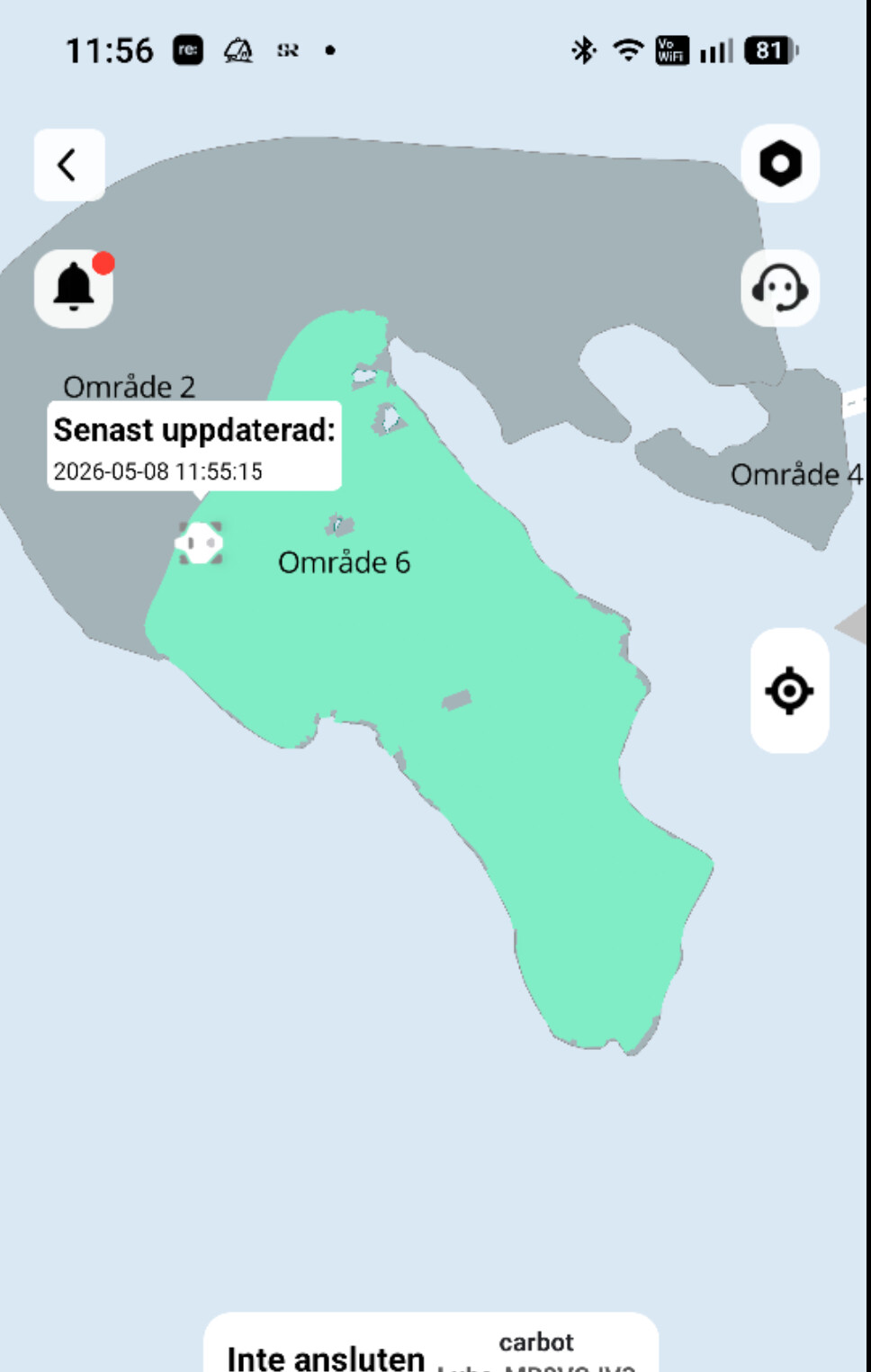

Nu har jag en extrem situation och jag vill inte skrämma upp folk mer än nödvändigt.tttomten skrev:
Ojojoj, nu blir jag nervös.
Jag har beställt exakt samma maskin som dig @pacman42 som ska gå på min knöliga tomt (dock betydligt mindre knölig än din).
Leverans på tisdag så nästa vecka vet vi om jag kan bli ännu mer gråhårig än vad jag redan är.
Tills dess så suger jag i mig av all info jag kan hitta och denna tråden är en av de bättre, tack för all info du och andra föder oss ovetandes med 👍
Om jag skall sammanfatta de stora problemen så är det dessa:
1) klipparen kör över begränsningen du mätt in när den vänder vid zick-zack. Så har man diken, mycket branta slänter eller stup så måste man sätta in en buffertzon.
2) den genar i hörnen, både innerhörn och ytterhörn. Med den styrka den har så har den i "ytterhörn" krossat fibercementskivorna på min badtunna. Det får bli plywood där till sommaren, den håller säkerligen längre i alla fall.
3) den glömmer bort att den inte får köra i mitten av ett "U". Lösningen är att dela upp U:et i två halvor.
4) vid terrasseringar där klipparen skall köra både på våningen ovanför och nedanför så innebär både buggen i 1 och buggen i 3 att man måste ha en buffertzon som är i en annan zon och som inte har zick-zackklippning. Nogo-zon fungerar inte här, jag har inte testat om barriär fungerar. Men enligt nätet gör det inte det.
Buggfri är den inte. Nu tappade den uppkopplingen trots 4G och perfekt WiFi på hela tomten. Den kom tillbaka efter ett par minuter.
Vidare så klipper den där den redan har klippt. Känns ju lite onödigt att den klipper det den klippte innan första laddningen en gång till...

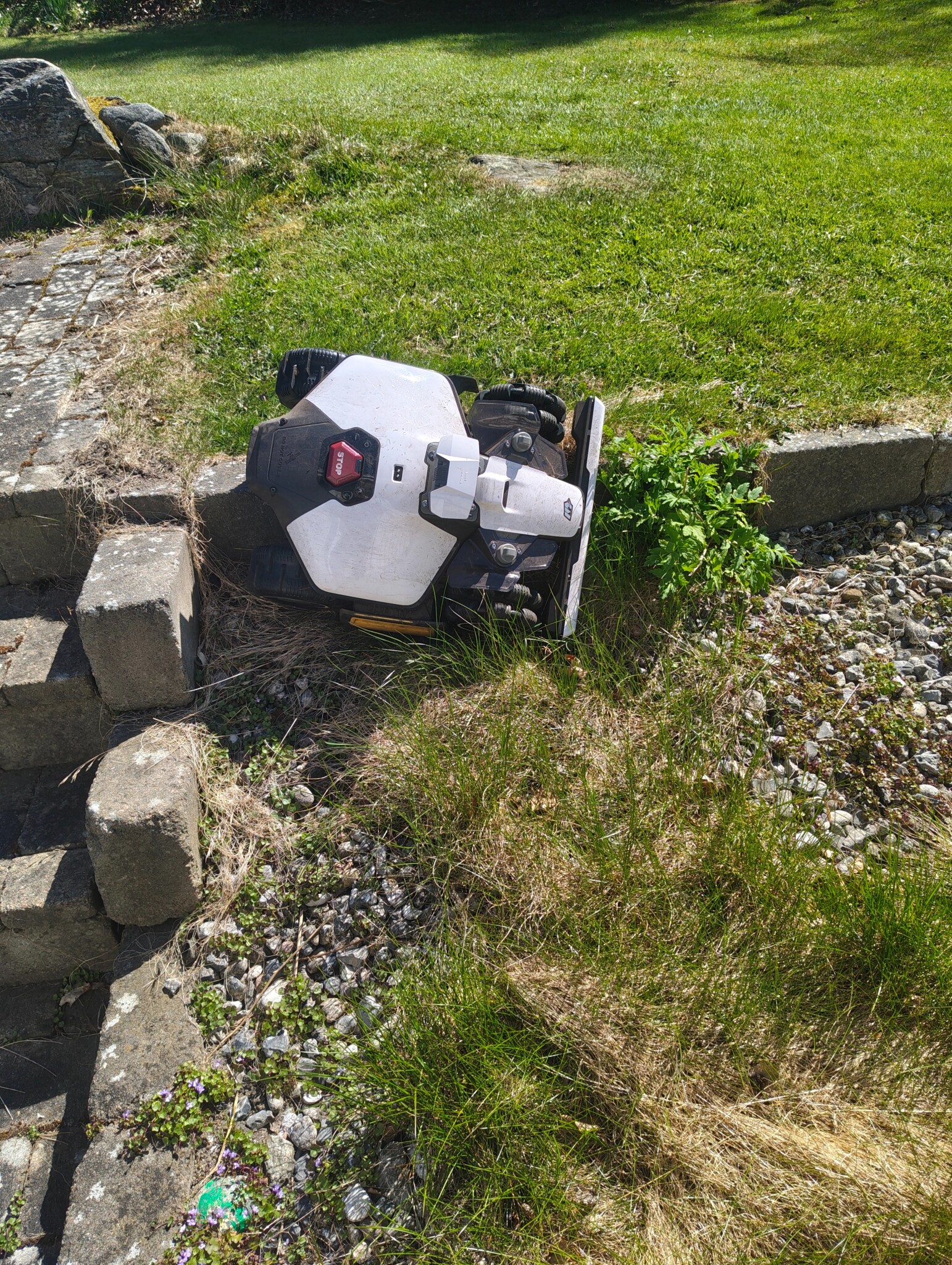

Ännu ett stopp. Nu verkar den ha beslutat sig för att påbörja klippningen i detta hörn och kört över kanten precis när den skulle vända upp. Den hade inte börjat klippa. Även detta löses med en buffertzon då den kommer att fortsätta åt sidan över stenläggningen för att ansluta 8 meter bort (för att jag skall kunna hålla nere antalet zoner). Men det tydliggör att man får tänka till ännu lite extra när man väljer hur man sätter upp zonerna.
[bild].
Nu när jag tittar på kartan efter att den börjat klippa så ser jag vad som hänt. Den klipper diagonalt och den började i det hörnet. Dvs den hade kört perimeter och skulle vända efter sin första 1 dm långa diagonal...
Jag har i 15 år anpassat tomten efter robotklipparen och denna kant är ett exempel på just detta. Skall jag nu med ny klippare ändra allt det jag tidigare ändrat för att den nya klipparen har andra egenheter - tydligen skall jag det!
Edit: Imorgon morgon får jag sätta upp buffertzonerna. Jag gissar att jag får ett stopp några minuter efter 8.30 då den börjar klippa. Jag har fyra ställen som jag tror det kan ske. Efter detta stopp så är ju klipparen på plats och då kan jag rita om kartan i den delen av tomten. Möjligen att jag hinner göra någon del av buffertzonerna ikväll också. Det beror på antalet stopp det blir idag, jag vill ju att den skall hinna klippa också. Varje gång jag stoppar klippningen så får jag ju börja om i den zonen...
