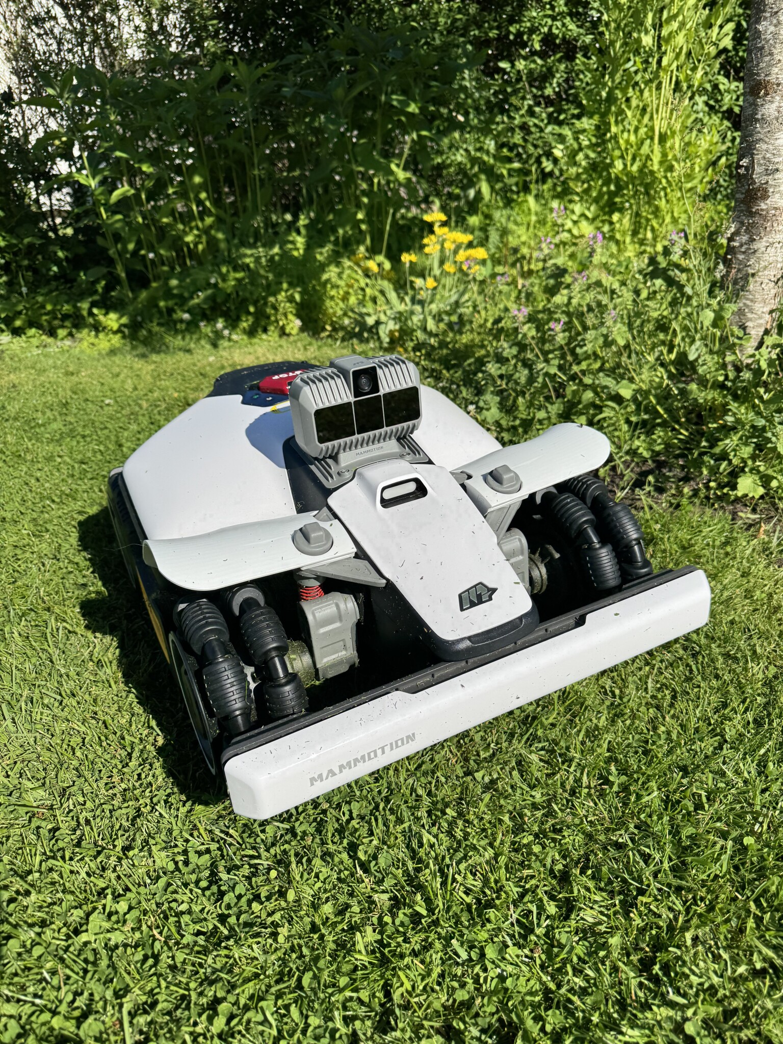

Alla de problem ni beskriver i tråden har jag inte råkat ut för…peppar…peppar.
Däremot är min rädd för sin egen skugga. Detta har jag råkat ut för några gånger när den ska in i laddstationen och har solen i ryggen. Då stannar den utanför pga att det finns hinder med meddelandet att laddningen misslyckats. Klickar jag då på, ”gå till laddstationen” går den snällt in och laddar.
Mitt största problem har däremot varit att den slänger upp gräsklippet uppe på klipparen. Jag provade med stänkskydd under klipparen. Det blev bättre, men inte helt bra.
Efter lite sökning på nätet hittade jag ett företag som sålde framskärmar till klipparen. Kostade 229:- plus frakt.
Nu är den i princip helt ren. Lite enstaka strå som lyckats virvla runt och hamna uppe på klipparen överlever jag.
Klipparen är en Mammotion Mini AWD LiDAR 1500.

Jag provade också skärmar fram, men vid vissa solvinklar började han vingla som en ryss över gräsmattan..
Såg skärmarna och försökte väja, hela tiden.
De skärmarna jag köpte är korta och låga och syns inte i kameran. Men jag vet att fler råkat ut för samma, så du är inte ensam 😊O [old rusty] skrev:
Här är länken till de jag köpte:
