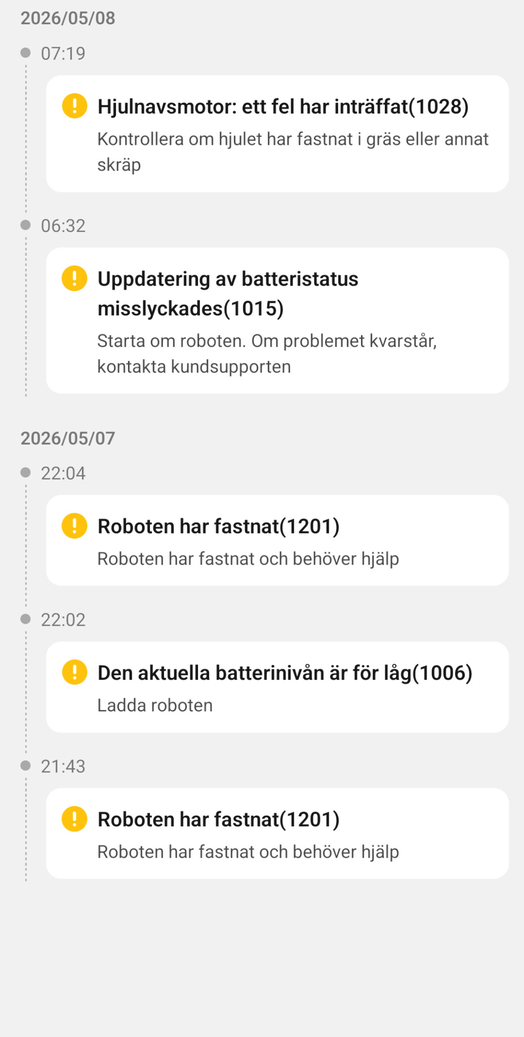

Nu nästa bugg. Den hade dragit ned batteriet till noll denna gången. Så jag fick bära hem den. Den skall ju stänga av sig när den larmat....
Nu skall jag bara få den att ladda också...
Edit: på tredje försöket började den ladda.
Redan vid 10% batteri kvar så vägrar den ju köra hem automatiskt när man räddat den efter larm, så jag var beredd på att få fjärrstyra hem den. Men även det är ju så urbota korkat.
Men nu fick jag bära den på höften, man bär inte 18 kg robot på raka armar i 100 meter (som det blir från där den kört fast denna gången).

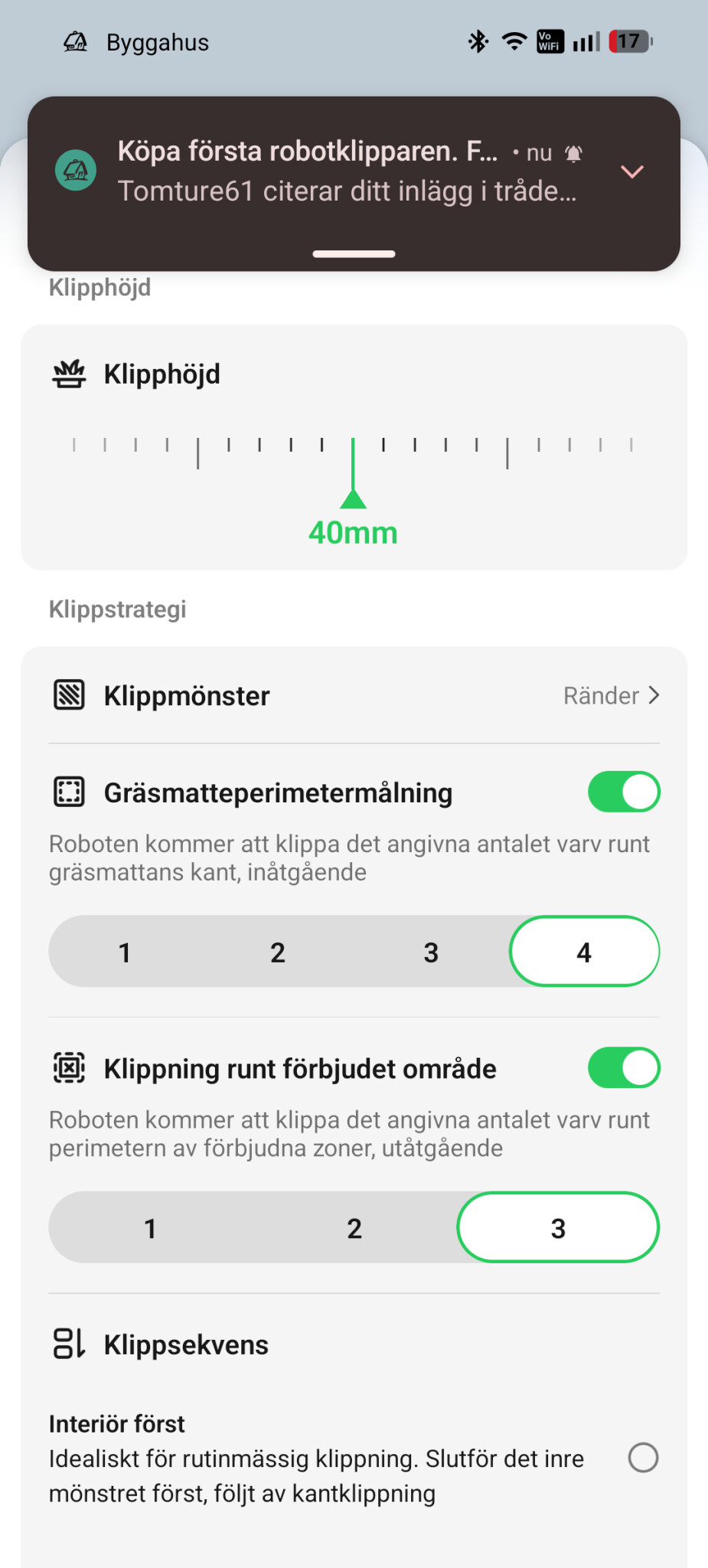

Notera förresten att jag bara kör 0,2 m/s när det är mörkt. Men det hjälper inte det heller. Imorgon ritar jag om kartorna med buffertzoner så får vi se om det hjälper. Sedan gör jag ett visst överlapp mellan buffertzonen och den andra zonen på gräsmattan så att allt blir klippt.
Jag är dock orolig för att jag skall trigga buggen med U-formade gräsmattor om jag använder samma buffertzon på alla terasserna. Men det kanske går bra om jag har en annan zon emellan? Eventuellt att det måste bli fyra-fem zoner för kanterna bara. Nu får jag grubbla på hur jag sparar in zoner på resten av gräsmattan så att tio zoner räcker. Jag har ju redan sju zoner. Kanske att jag kan slå ihop tre av dem. Då är jag nere på fem och då bör jag klara mig. Till jag stöter på nästa bugg som kräver zoner...

Problemet att antal gräns-varv inte påverkar zig-zag-ytan (som jag också reagerat på) sa mammotion att dom skulle åtgärda två år sen tydligen.. Men inte hänt något än.
Förutom uppdatering och hård-omstart av roboten så blir det väl att som du planerar göra två överlappande zoner, där man bara kör gräns-varv på den något större.
Nu verkar jag hamnat i en annan google-bubbla (hatar algoritmerna) och hittar gott om problem liknande dina.

Både appen och klipparen verkade ha hamnat i något mellanläge. Den hävdade att den fortfarande höll på att värma batteriet trots att klipparen hade kört ut. Det hade laddats till 93% trots att jag ställt in max 80%.
Och sedan larmet om fel på hjulnavsnotor. Jag är dock lite rädd för att detta fel kan bero på att två av hjulen legat under vatten i ett dike häromdagen efter att klipparen kört utanför området...
Edit, efter mindre än fem minuter är det bara 82% kvar i batteriet, så något var definitivt fel med vad den rapporterade. Verkar ha varit ännu en mjukvarubugg.
Det löste jag genom att boota om klipparen.
