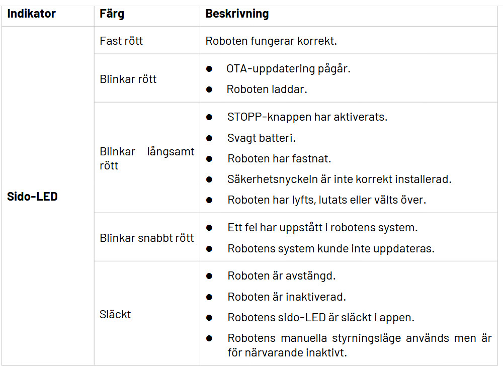

Har inte haft några problem med vår Luba 3 sen installation för nån månad sen... till början på denna vecka dvs..

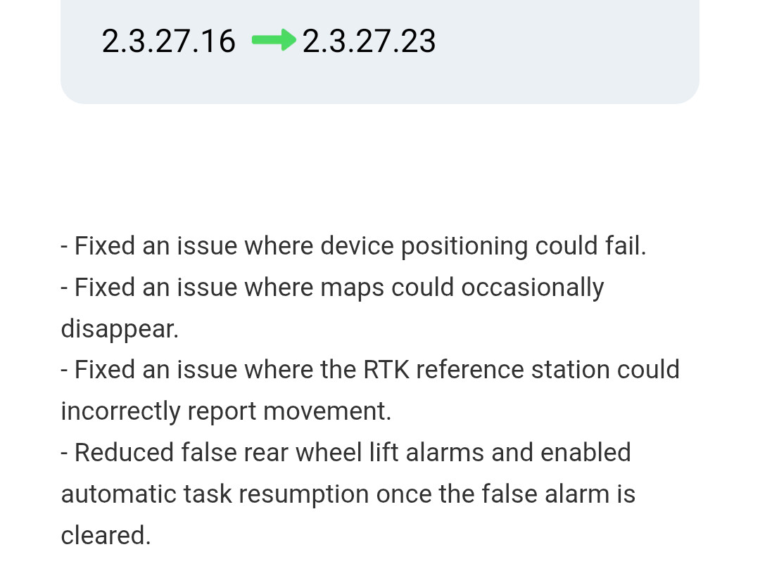

Hörde av en slump att den plötsligt stod och justerade höjden på knivbrickan där den stod i laddstationen utan att det ens låg nåt jobb eller dylikt på schema, dom röda lamporna på sidan blinkade dessutom (trots att det är avstängt i appen). Då hade precis 2.3.27.20 kommit också så jag körde igång uppdateringen direkt (hade .16 innan). Efter uppdateringen så försvann alla sparade kartor och schemalagda jobb. Dom kan fortfarande ses i jobbloggen men i övrigt är den som fabriksåterställd och ber om att mappa upp för första gången, har ingen placering av laddstationen, inga no-go zoner osv, det är tomt på kartdata helt enkelt. Klippare, app omstartad, cache rensat i telefonen osv men jag gissar på att tidigare kartdata i klipparen har blivit korrupt eller dylikt så att det inte kan användas. Har tyvärr inte gjort backup i appen heller så sätter ett sista hopp till att en närliggande uppdatering kanske läker felet.. mappa om 3 olika tomter igen känns föga roande. Suck.
Detta hämtat från PDF manualen, finns olika frekvens på sidoljusen som berättar hur - var - när.
Som jag beskriver i min tråd så gör en korrekt omstart av klipparen när den uppdaterat klart.

Mammotion planerar att ta in mitt förslag om att starta om varje natt fram till dess att mjukvaran blivit stabilare.
