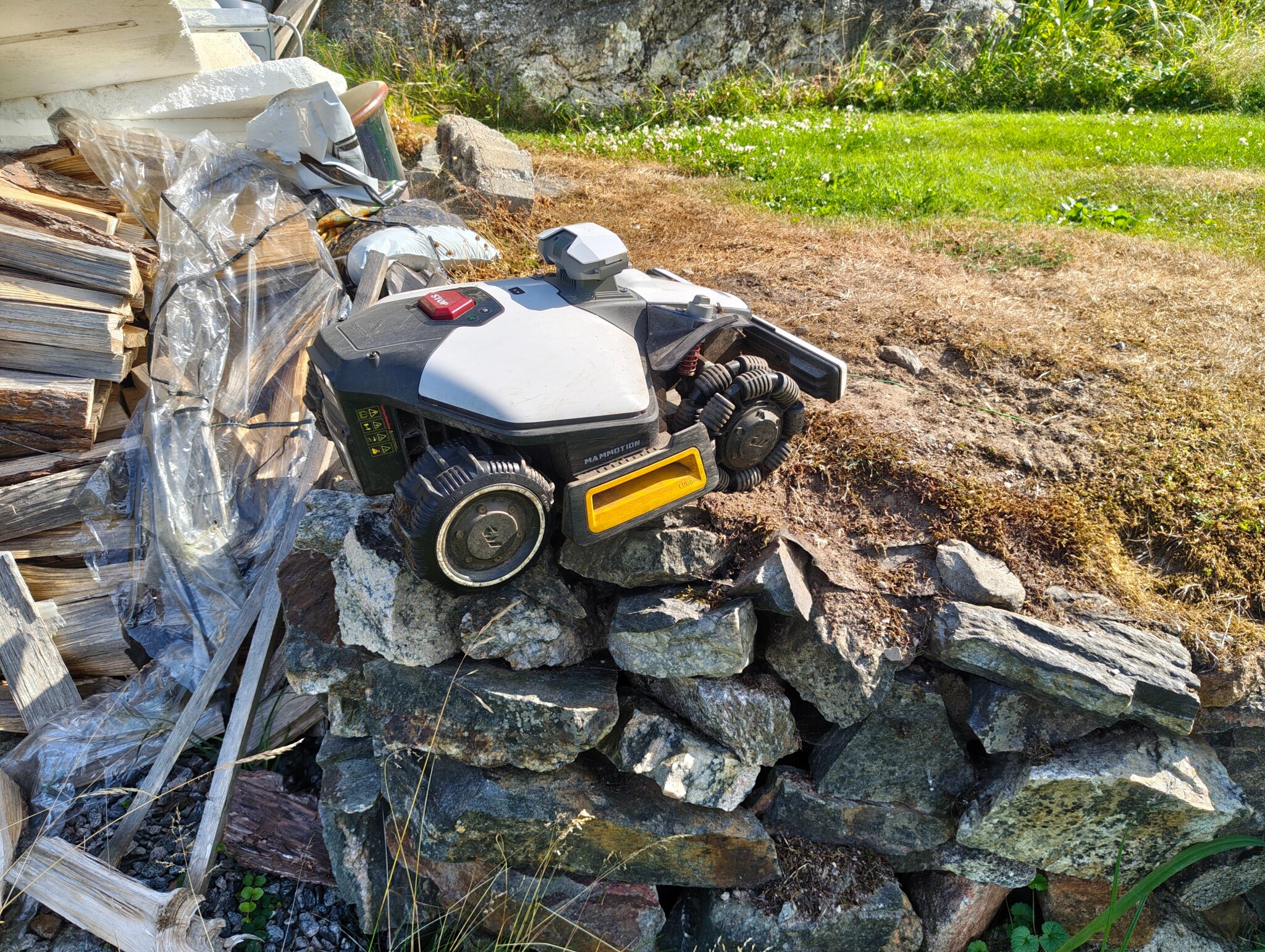

Så var det dags igen. Den har backat för långt ut under en vändning.
  • Ledsen
  • Wow
Dilato och 1 till
Hur är wifi signalen där klipparen står nu? Läste att den kan behöva korrektionsdata via wifi för att det ska bli rätt. En extender skulle kanske lösa problemet om signalen är svag. En idé bara.

Extender hjälper inte då den blir en egen AP. Problemet är att klipparen hänger kvar för länge på den gamla APn istället för att leta upp en ny.
I detta fallet experimenterade jag med att bara köra en AP (min utomhus-AP) och den har inte så bra täckning just här. Men eftersom den backat över gränsen så tror jag inte att det är positioneringen som är problemet, då hade den inte hamnat på just detta sätt. Detta beror på att klipparen när den backar/vänder gör dödavräkning på hjulen, dvs den räknar med att inte halka/slira. Iom att den gör vändningen utan att räkna på GPS-positionen så kan det bli väldigt fel. Jag har sett detta live några gånger.

Vad säger du om bilden en bit upp då?
Jag skrattade när jag såg den, det var så sjukt osannolikt! Men ändå händer det.
