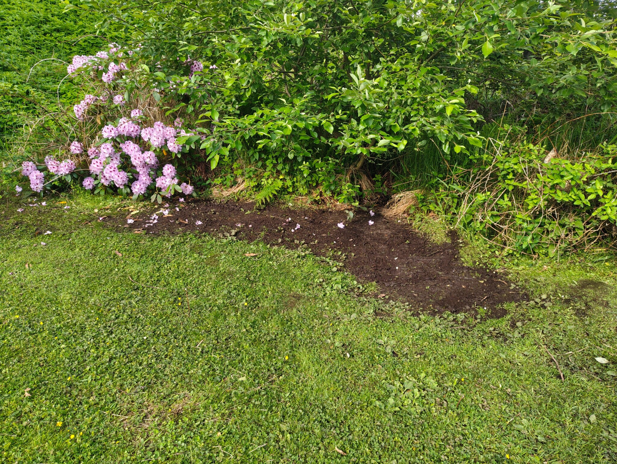

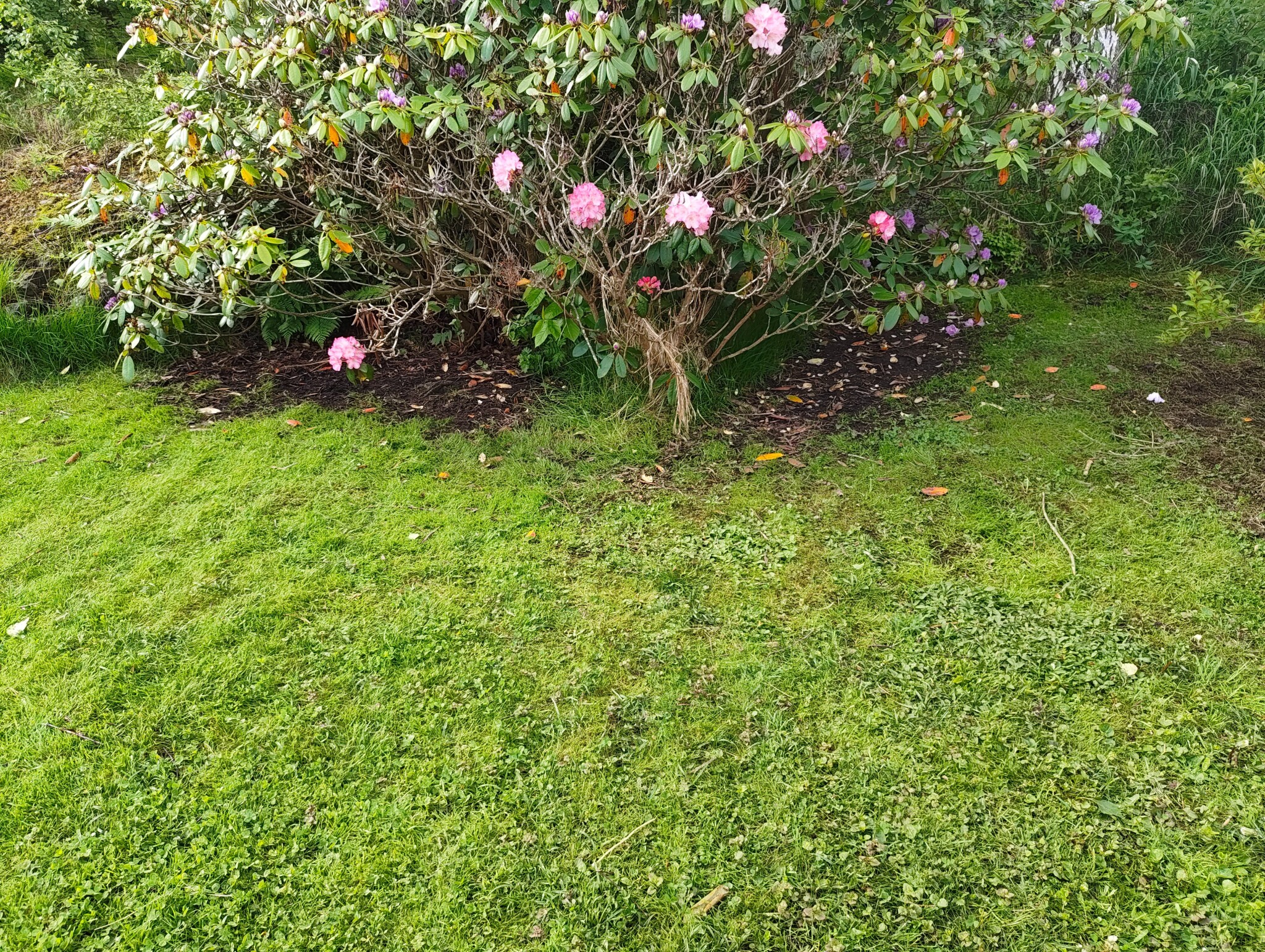

Vat ute och inspekterade lite på tomten nu på morgonen och upptäckte ett par saker.
I skugga där gräset växer sämre, särskilt om där är fuktigt (som det varit efter några dagar med regnskurar) så agerar klipparen jordfräs. Det gjorde inte min Automower. Jag får ta bort dessa områden från klippningen och se hur/om de återhämtar sig. Jag har fler områden i delvis skugga som börjar få tendenser liknande detta, det är lera och gräs blandat för tillfället. Exempelvis runt min gäststuga.
Lösningen på sikt får bli att ha gräsmattan klippt enbart längs med perimetern här. Dvs, jag får göra ett separat område enbart för att klippa längs gränsen även här.
Den stora svagheten med klipparen är dess metod för att vända . Omnihjulen river väldigt mycket och är jorden fuktig så river de upp gräset och jorden under gräset.
De flesta problem jag har och har haft är kopplade till vändningarna.

Så beter sig inte min Luba 2 X , inte ens framför laddstationen .pacman42 skrev:
[bild][bild]
Klipparen har dessutom tappat "fälgsidan" på ett av omnihjulen. Det var denna jag var ute och letade efter när jag insåg hur mycket den rivit upp.
Jag hittar den dock inte, den kan ju ligga en bit ned i leran, jag får ta fram grepen och lyfta i det senare idag. Jag kom precis på att jag inte har letat under rabarberna, så jag kanske hittar den senare.
