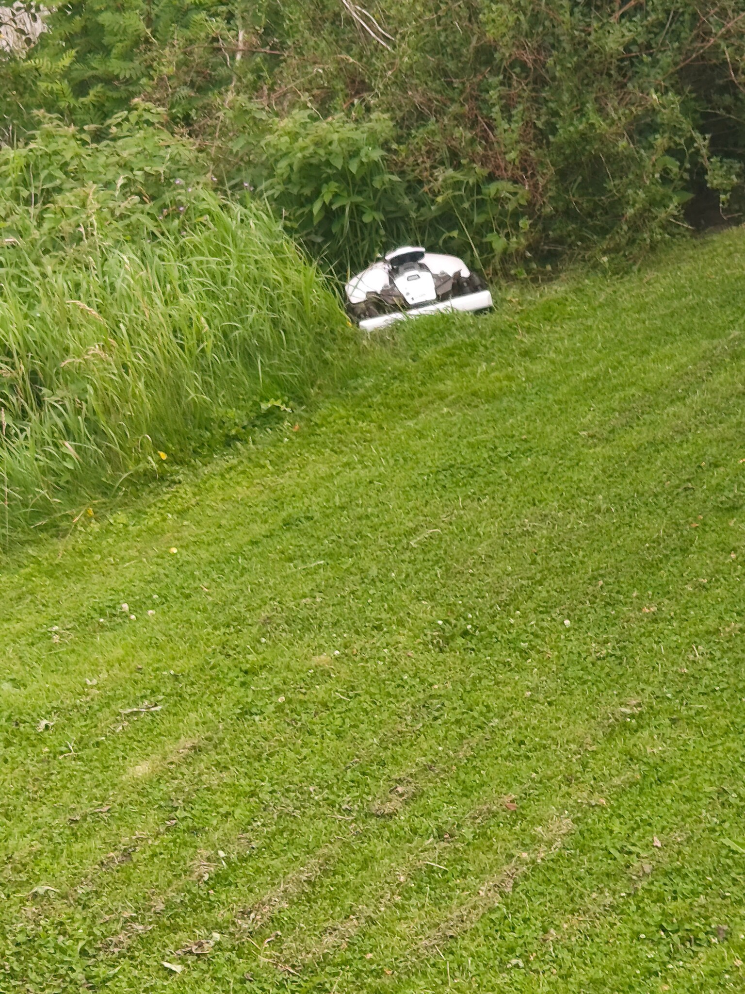

Så var det dags igen. Under de två senaste dagarna så gör den så här igen. Jag noterade igår att klipparen körde runt 5 cm längre ut än vanligt. Så man kan ju misstänka dålig noggrannhet på GPSen som problemet och då hjälper ju inte virtuella stängsel heller, även dessa flyttar ju på sig.
Jahopp, då vet jag vad som är orsaken denna gången då. Mammotion har introducerat en bugg i NetRTK i den mjukvaruversion jag har. Buggen gör att klipparens positionering kan vara några decimeter fel.

Kan vara ovanligt på din sida om Sverige men finns ngt som heter GNSS spoofing (GPS)pacman42 skrev:
Detta med tillförlitligheten på Mammotions mjukvara är ju ett skämt. Man kan ju aldrig lita på att klipparen fungerar.
Bor på andra sidan och har råkat ut 2 ggr, detta år och förra året.
