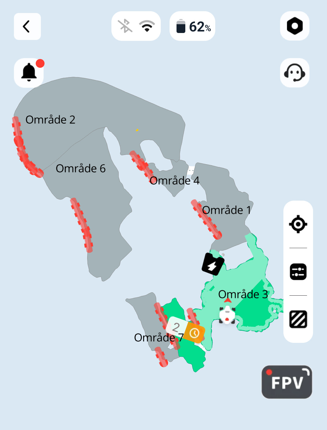

Jag har den i Luba 2 mini AWD. Man zoomar in i kartan och ritar ett streck som utgör ett stängsel. Det fungerar ungefär som när man ritar en "nogo-zon".
Nu kom jag i kontakt med klipparen, jag har gjort några virtuella staket längs med mina diken och stup. Jag har inte gjort staket på alla ställen jag har problem än, utan bara på de ställen där det är störst risk att klipparen går sönder om den kör över gränsen (stup och vattenfyllda diken).
Virtuell karta med områden markerade, röda streck visar staket för att skydda gräsklippare från diken och stup; laddningsstation markerad i grön zon.
Ju planare mark desto mindre risk för problem, men den lyckades ju trots detta ställa till det genom att klättra uppför en vägg också. Där kan jag dock inte göra ett staket då det är precis vid laddaren.
Edit: jag kommer att behöva göra staket på alla kanter mot nedåt och vänster för att vara på den säkra sidan att gräsklipparen inte stannar. Men jag fokuserade nu mest på att försöka skydda den mot skada.
