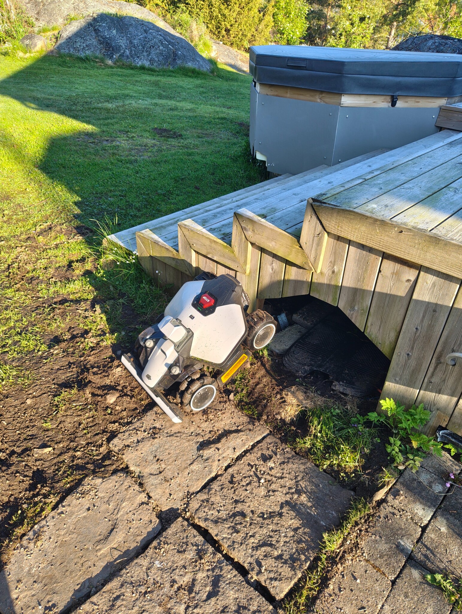

Nu vet jag varför klipparen backar över kanten titt som tätt. Jag studerade klipparen i trepunktsvändningarna idag och ser att ibland när den vänder så låser den ett hjul och förväntar sig att den sedan skall kunna rotera runt detta hjul utan att det släpper från marken.
Gissa vad som då händer om en klippare med fyra hjul och relativt lite fjädring backar ut med detta hjul så det hänger i luften? Den drar iväg baklänges, men den tror att den står kvar på platsen.
Att ha vändning på platsen är ju inte heller det ett alternativ. Om man gör detta så kanar den ju också ut över kanten.
Så slutsatsen är helt enkelt att klipparen inte klarar av att vända när det släntar av. Trepunktvändning är en förutsättning i en slänt, men det fungerar alltså ändå inte om det faller ifrån ytterligare.
Dagens aktivitet med att fylla ut i nederkant av slänterna skall väl förhoppningsvis lösa problemet.
Friktionen på mina stenkanter är kanske inte heller tillräckligt, den har ju kört över kanten även där.
Nu kommer ju en zon utan zickzack-klippning närmast kanterna att lösa problemet också. Det känns dock bra att jag kommit fram till vad som är problemet.

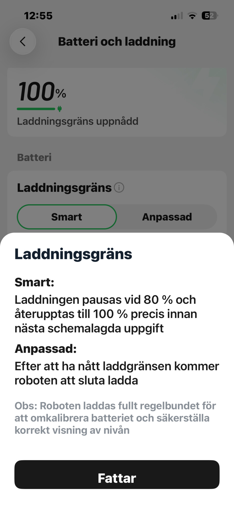

Jahopp, efter senaste mjukvaruuppdateringen så har min klippare fått en ny bugg. Nu laddar den klipparen till 100% trots att jag ställt in 80% i appen.
Är det någon annan än jag som fått detta problem?

Vet att klipparen startar om sig själv efter en uppdatering men är aldrig fel att göra detta även själv via knappen på klipparen .pacman42 skrev:
En annan sak som jag glömde nämna också, efter att jag förklarat och skickat loggar till Mammotion rörande problemet med att den backar över gränsen till området vid zickzack-klippning så fick jag rådet att aktivera noggrann AI-detektering. Jag förstår verkligen inte hur AI-detekteringen skulle kunna hjälpa när den BACKAR över gränsen. Det känns verkligen som att det sitter en AI bakom knapparna och att ingen verkligen bryr sig om att läsa det man skickar in...
Har själv skickat meddelande till Mammotion att det är dags att uppdatera info i deras mjukvarubibliotek .
Fick till svar att jag skulle ge felsymtom - modell - och blabla 😆
Är det alltid så?pacman42 skrev:
Min laddar till 80% och sen toppar den till 100% i god tid innan schemalagd klippning.
Smart laddning inställt.
Jag har ställt in att den bara skall ladda till 80% under pågående klippning, men den laddade till 100% ändå...tttomten skrev:
...men det kanske beror på det som står i ljusgrått i din skärmdump iofs. Men det logiska är ju i så fall att den gör det innan en klippning och inte mitt under en klippning.

Men eftersom det gick så bra idag så skickade jag ut klipparen på en liten bonus och nu har den kört över kanten igen, denna gång på ett nytt ställe. Jag får titta på vad som skett där, men det är en uppförsbacke med sväng...

I detta fall krockade den med ett temporärt hinder och backade till dess bumpern aktiverades.Tomture61 skrev:
