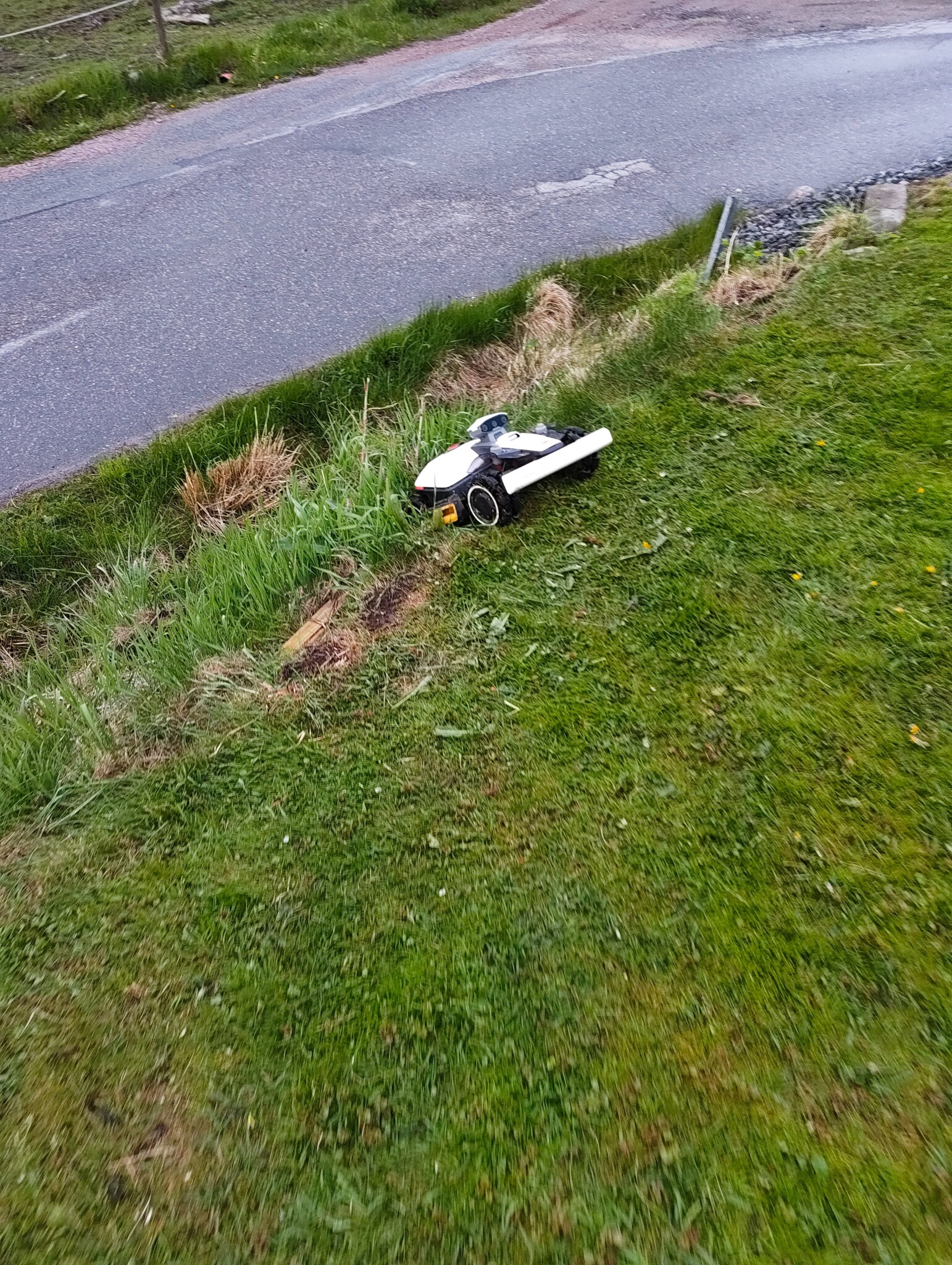

Jag hoppade över en release. Den som så många hade problem med. Så jag hade drygt två veckor gammal mjukvara...O [old rusty] skrev:
Så är jag tillbaka på samma skit igen.
Jag stod och tittade på den och den vänder gång efter gång en knapp klipparlängd från kanten, så helt plötsligt backar den över kanten. Inte så att den tvekar heller, bara rakt ut.
Sätter igång den igen. Den vänder en knapp klipparlängd från kanten flera gånger, sedan helt plötsligt backar den över kanten igen. Denna gången dock på ett ställe där kanten hade stöd en bit ut, så den klarade sig.
Tidigare under dagen hade den dessutom kört rakt in i en syrengren 3 dm över marken. Hur f-n den inte kunde se den förstår jag inte, den täckte alla tre kamerorna. Och dessutom, varför backade den inte bara undan?
Jag kommer att trimma grenverket på buskarna nu. Jag kan ju inte slå på känslig kamera heller, då väjer den för maskrosorna, åtminstone ibland. Dessutom väjer den för gräset i dikeskanten.

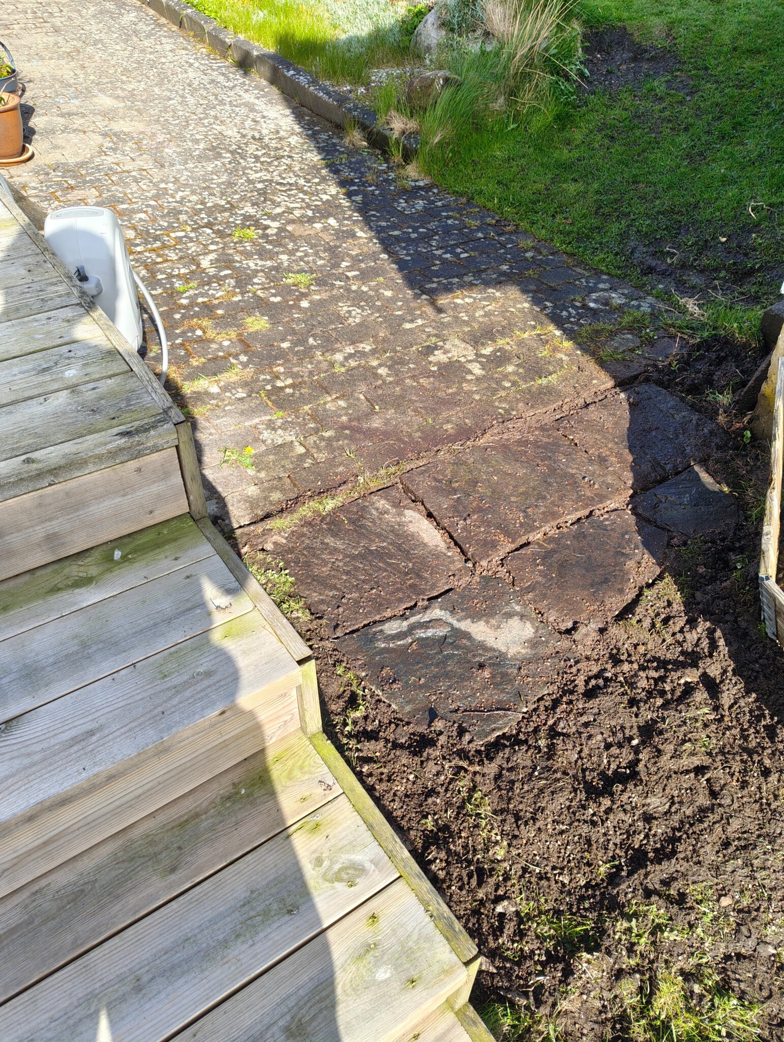

Jag har nu varit ute och bättrar på kanterna till slänterna. Kombinerade dikesgrävning med att få massor för att plana ut lite så att det inte börjar slänta så tidigt mot dikeskanterna. Vi får se om det löser problemen där - det är ju när den backar ut där det skäntar lite som den gör bort sig. Idag har jag dock inte sett den backa alls utanför perimetern.
När jag var klar med detta så tänkte jag ställa undan spaden, men då hade klipparen efter gårdagens regn grävt en stor krater framför laddstationen, så jag satte dit några skifferplattor för den att snurra på.
Orkade inte ta hand om jorden idag, så den hamnade innanför en pallkrage så länge...
