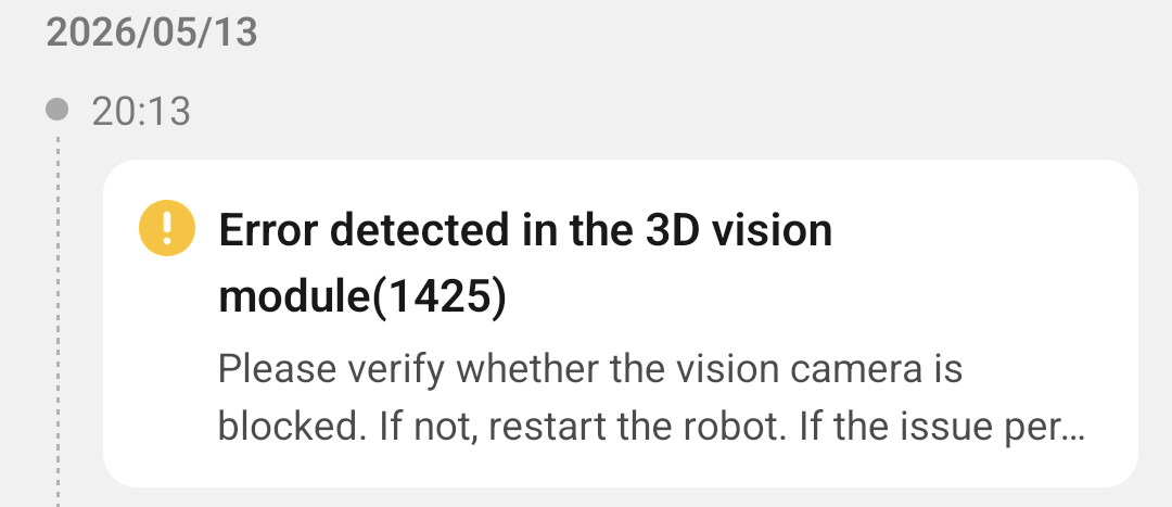

Och nu ett annat bekymmer. Jag har fått ett par liknande felmeddelanden tidigare om att den vill att jag startar om klipparen. Ett i veckan ungefär. Inte heller detta bra för tillförlitligheten hos klipparen om man åker bort...
Och vad står det längre ner?
"If the issue persists..."
Jag gissar att den ska in på reparation då?
Eller står det "if the issue persists complain at nearest internet forum"? :)
Inse att du fått en citron och lämna in den. :(
Men det är olika fel. Det har varit en hjulmotor också. Kameran en gång tidigare. Även problem med att WiFi inte fungerade. Spontana mjukvarubuggar helt enkelt...
