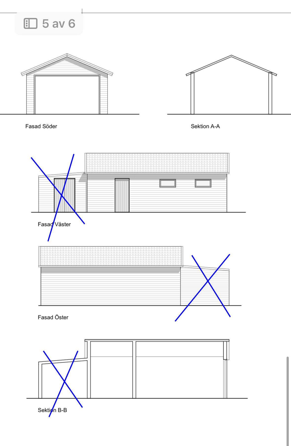

Verkar som att kommunen har öppnat ett tillsynsärende. Finns det någon risk att de anser att hela garaget nu är olovligt (då det enbart fick byggas om förrådsdelen ströks ur planerna) och behöver rivas och inte bara förrådet?
Finns det några risker med att ta över en fastighet under pågående tillsynsutredning? Brukar banker ha något problem med detta?
Om nu kommunen redan lagt näsan I blöt, lär väl mörkningstaktiken gå om intet. Så, varför inte fråga kommunen?
Om garaget har bygglov så har det. Då har kommunen inga synpunkter på det. Om förrådet är vidbyggt det garage som har bygglov, som en utbyggnad/tillbyggnad så kommer kommunen:
1. Uppmana att rätta enligt bygglovet
2. Uppmana att söka bygglov i efterhand om det är möjligt enligt detaljplanen
3. Påföra en byggsanktionsavgift om rättelse inte skedde enligt 1. Om mer än fem år har passerats sedan överträdelsen är möjligheten till byggsanktionsavgift preskriberad.
4. Om 1 och 2 inte skedde så kommer kommunen förelägga fastighetsägaren att rätta, alltså riva förrådsdelen.

En intressant fråga att kolla upp är väl om garaget är byggt så att det i övrigt följer bygglovet, eller om det kan dyka upp något mer strul vid tillsynen.
Är förrådet byggt som en verklig påbyggnad eller som en överlång garagebyggnad. Med andra ord hur enkelt är det att riva och i vilken grad behöver man konstruera en ny yttervägg, bila bort gjutning när man ska åtgärda enligt det kommande föreläggandet e.dyl.?

Bygglovsritning av garage och förråd med vissa delar överkryssade i blått.
Garaget och förrådet ser ut enligt bild. Garaget i sig har bygglov och slutbesked, det har jag stämt av med kommunen. Dessa beviljades dock i tron om att förrådet hade strukits ur planerna, vilket det då inte hade gjorts.
Här kan det bli intressant! Om slutbeskedet gavs med grund i handlingar som byggherren inkom med till byggnadsnämnden där förrådsdelen var inritad (som på bilden!) har kommunen försuttit sin chans att senare komma med rättelseföreläggande (eller byggsanktionsavgift). Har läst en MÖD-dom med detta innehåll.
Om istället inkomna handlingar som var grunden för slutbeskedet inte visade förrådsdelen så är det en annan sak. Då har ju byggherren först byggnadsnämnden bakom ljuset med falska uppgifter. Då blir det troligen rättelseföreläggande. Men det ser ju lätt ut att riva på en dag det där förrådet. Kostnad 10 000-20 000 kr att ta in någon för det med container för byggavfallet inkluderat?

Är rätt okunnig inom bygg, men tänker rent spontant precis som du att det inte bör vara allt för krävande och kostsamt att riva förrådsdelen?
Det kanske inte är görligt i praktiken, men om man beaktar de nya bygglovsreglerna så kan det kanske finnas en möjlighet att flytta förrådet en liten bit så att det blir en fristående byggnad (och så klart eventuellt även bygga en fjärde vägg). Kan vara något att undersöka i alla fall.
