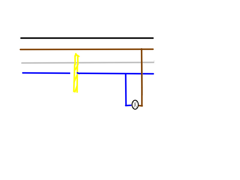

Enkel elektrisk kretsritning med resistorer, strömkälla och jordanslutning, utförd i färg.
Något sånt här, där borren är gul.
Även om inte nollan går av så blir det en spänningsspik innan säkringen ryker, en fas + en halv fas (spänningsdelning fas + nolla) blir väl ca 350 V? Orkar inte ta fram fasdiagram och mäta...

Nej, istället för att en lampa blir ansluten mellan Brun fas och nolla, blir den ansluten mellan Brun fas och Grå fas i bilden. Det blir 400V. Det kräver att man lyckas ha av nollan först, och borret sedan kontakterar nollan och Grå fas.
Om man inte får av Nollan, spänningsdelas det mellan nollan och Grå fas, och det blir då ca 120V (halva Grå fas) i punkten där borren är och vidare höger, så lampan får känna på spänningen mellan Brun fas och halva Grå fas (en kort stund innan säkringen går). Vet inte om det räcker, kanske?
