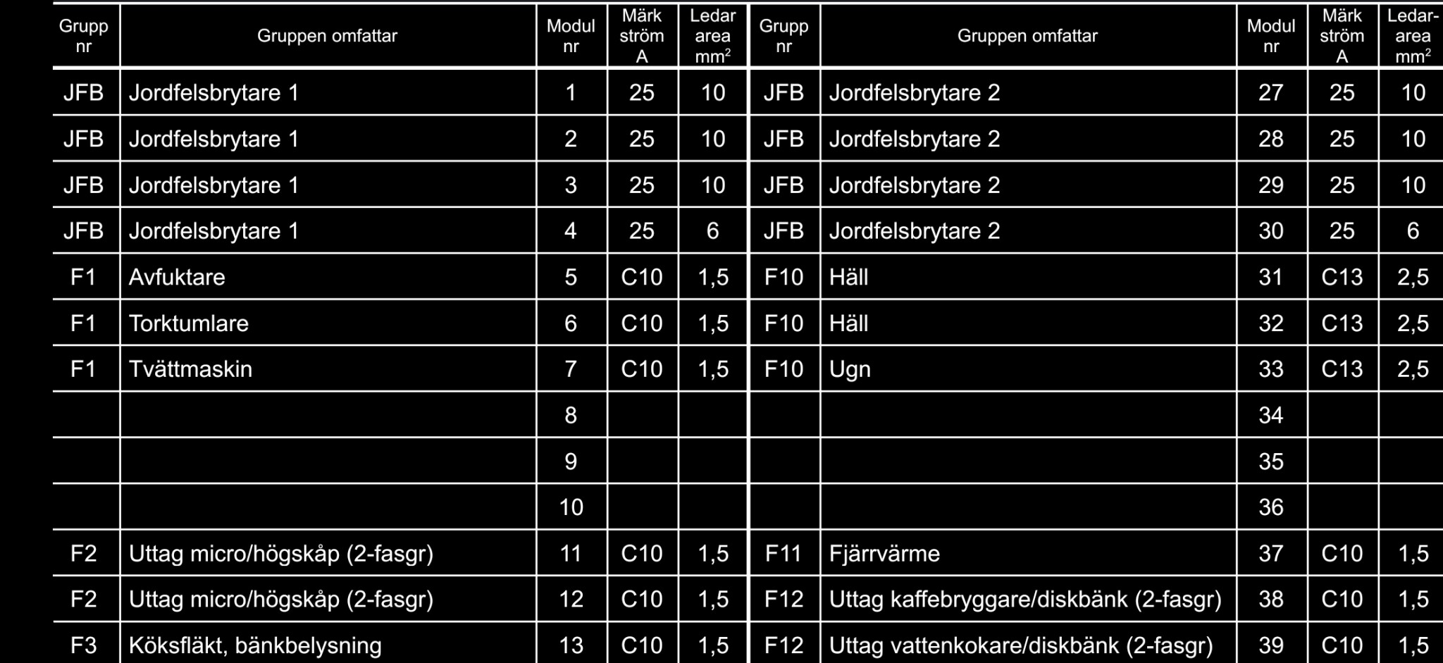

Gruppförteckningen är "felskriven" i kolumnerna "gruppnummer" och "modulnummer".
Det som idag står i "gruppnummer" ska egentligen stå i "modulnummer".
En flerfasgrupp "ska" ha samma gruppnummer på alla modulerna som betjänar flerfasgruppen.
Såhär har jag gjort vår gruppförteckning,

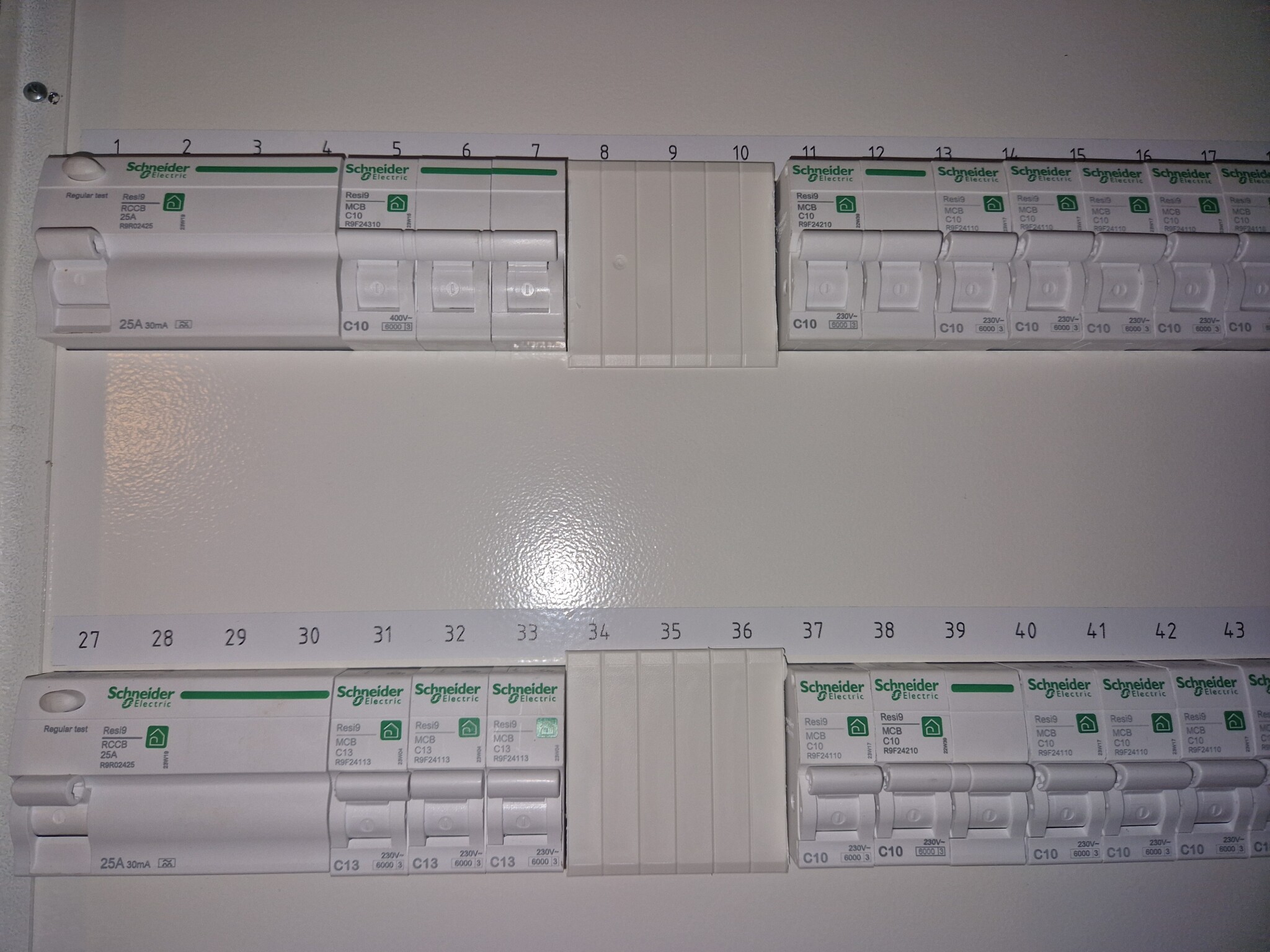

Edit:
Såhär ser det ut i verkligheten,
Modulplatserna 5-7 innehåller en trefas dvärgbrytare, 11-12 & 38-39 var sin tvåfas dvärgbrytare till var sin tvåfasgrupp med enfasuttag, 31-33 har tre enfas dvärgbrytare fastän de betjänar en trefasgrupp (häll & ugn).
Edit:

Ja visst, men det är samma som innan. När du tidigare skrev att säkring #28 bryter hela hällen så var det alltså inte sant. Det såg bara så ut för att elektroniken som styr hällen drivs via #28.E T L skrev:
Ingenting har förändrats i praktiken för att tredje fasen har kopplats in i Perilex-uttaget. Den används ju inte.
Eller har jag missuppfattat?
Det är nog mig du menar och jag vidhåller att det är dumt att vara så säker på att det är på ett visst sätt när det finns andra som är möjliga.pacman42 skrev:
Nu hade du rätt i detta fallet, hällen verkar gå att koppla in på två faser. Det är dock konstigt låg anslutningseffekt i den vid en sådan inkoppling.
Edit: Dessutom tycker jag inte att jag idiotförklarade dig, jag tycker att jag på ett ganska neutralt sätt ifrågasatte hur du kunde vara så säker.
Utan fungerande mätinstrument och med endast ett felmärkt säkringsschema så hade jag till en början inte så mycket att gå på. Nu när båda dessa är uppfyllda SAMT att det slarvigt monterade VU’t både är reparerat OCH uppgraderat till äkta 3-fas så har du nästan rätt - att ingen annat i praktiken förändrats än att jag nu VET mycket mera. SKULLE man tillfälligt behöva använda 3-fas till något annat så är det ju inte så dumt att ha ett fungerande uttag i huset, alltid något sa han som såg Åmål! 😎Nicke Nyfiken skrev:
Att jag dessutom också lärt mig vad TS betyder är ju alldeles, alldeles,… 😻
