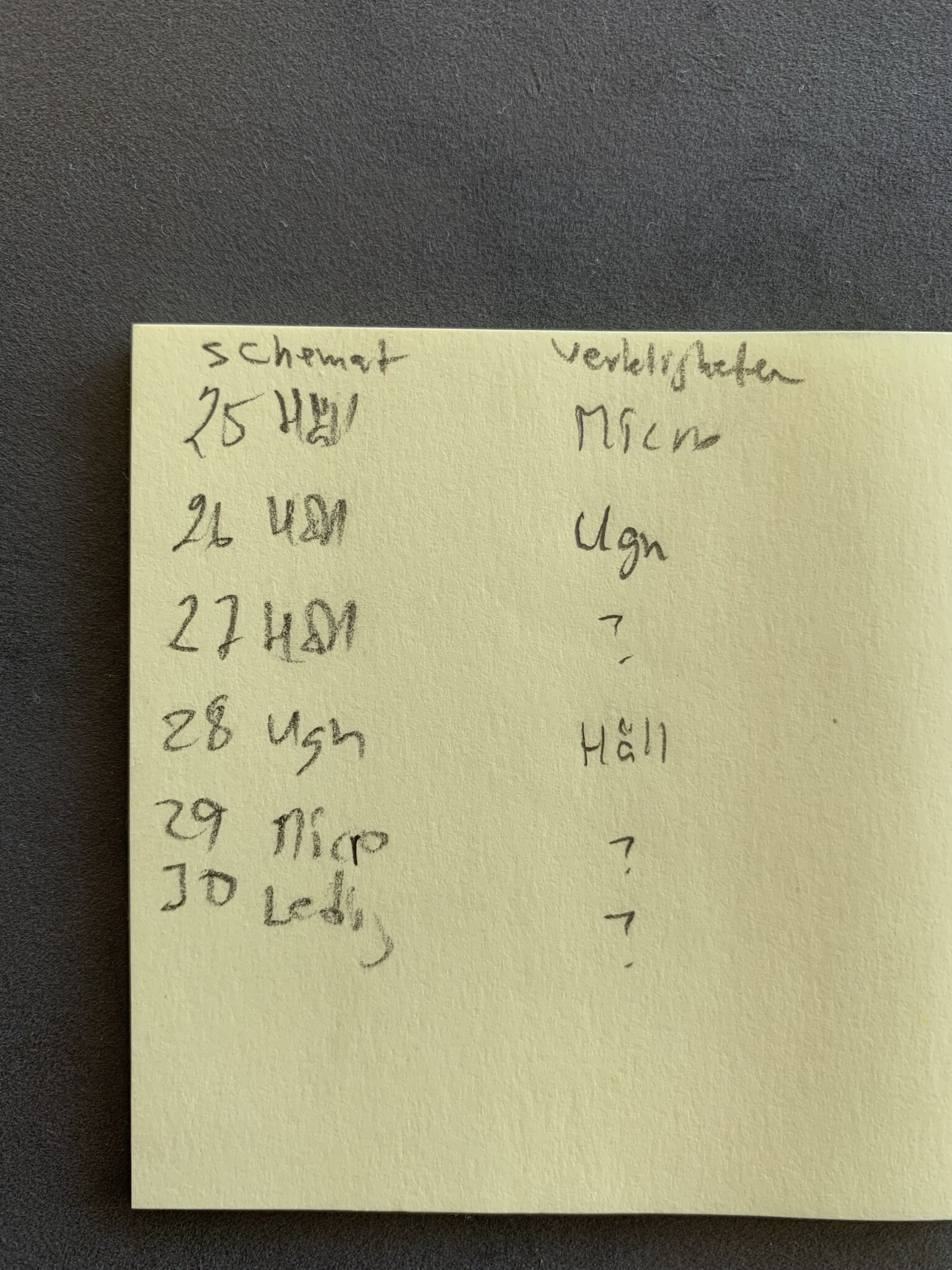

Elschemat är som sagt felaktigt men det går ju att korrigera (se bilderna). Huruvida den ensamma automatsäkringen #28 är en 1-fas eller annan kan jag inte avgöra men ingen annan 16 A-säkring än #28 bryter hällen så om det ÄR en 2-fashäll så matas den i varje fall INTE på annat sätt än via #28.E T L skrev:

Nå, upptäckte nyligen att säkringsschemat i vår nybyggda (2023) Brf-parhuslägenhet inte är h e l t kurant.
Schemat anger att spishällen matas över tre säkringar á 16 A, 2,5 mm2 vilket ju såg förtroendeinjagande ut.
Efter lite trial-and-error visar det sig att hällen (stickpropp Perilex 4+1 pinne) endast går över EN säkring.
Visserligen markerad som "Ugn" men DET är ju ett mindre problem.
Ugnen går över en annan säkring märkt "Häll"...osv
Installatören säger att "hällen är 2-fas och att vanligast är att L1 styr och matar två plattor samt att L2 tar resterande två".
Mina elkunskaper sträcker sig inte helt in i området flera faser än EN men att det skulle räcka med att med endast EN säkring mata 2-fas till spisen känns konstigt.
Kanske är det inte helt nödvändigt med en "riktig" 3-fasinstallation numera men Siemens-hällens märkeffekt 4600 W uppges kräva 20 A medan bruxen rekommenderar 3500 W om man inte har mera än 16 A. (Antal faser står det inget om.)
