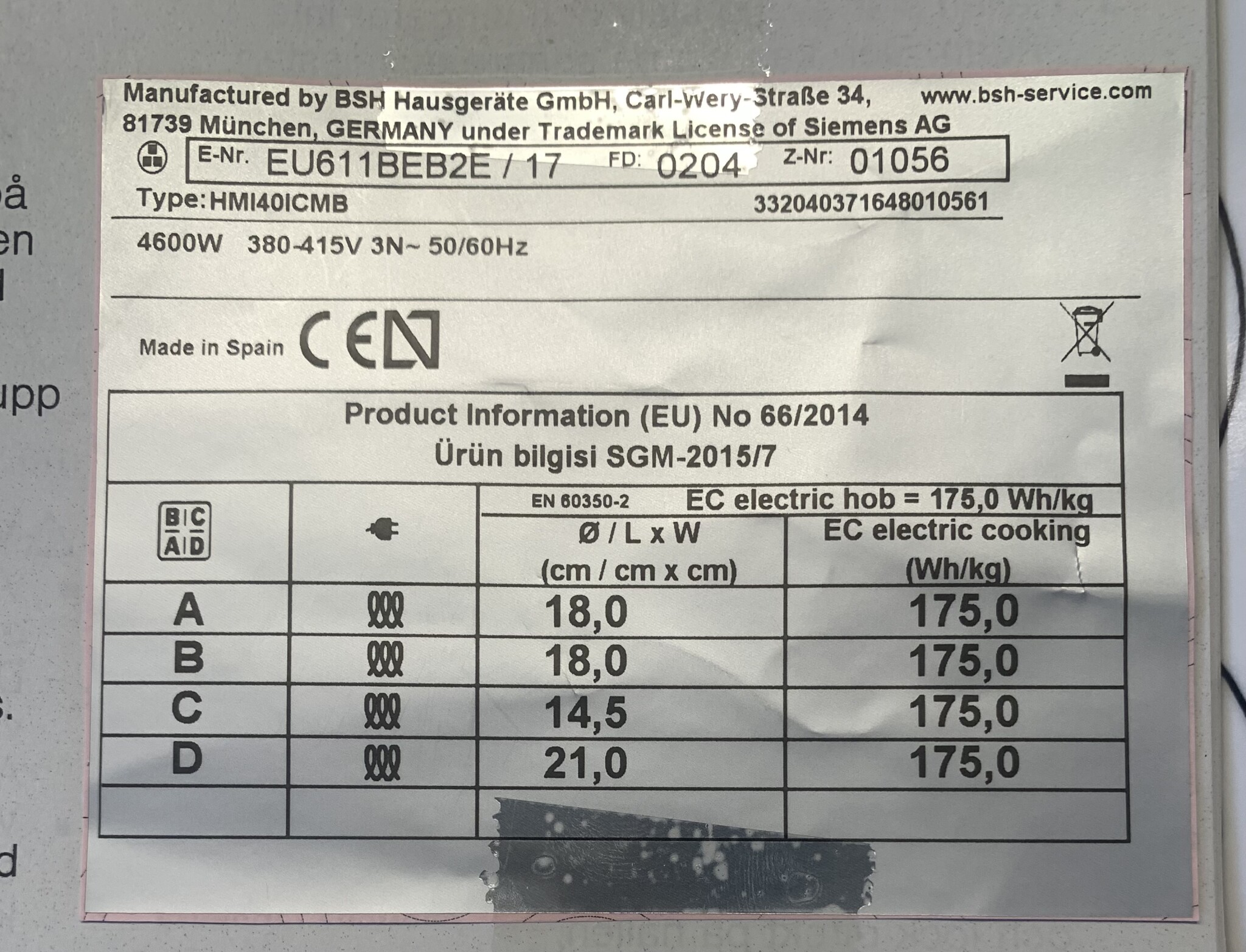

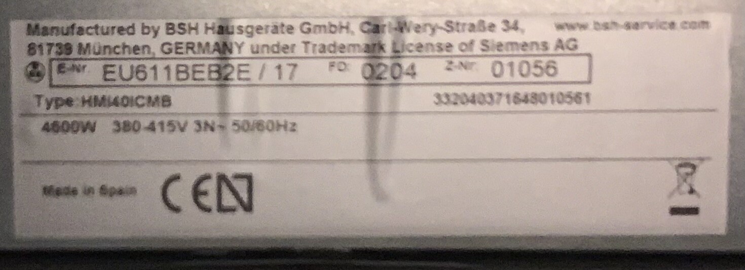

Hej alla kloka och särskilt du/de/ni som ligger bakom spisbibeln!
Noterade att den nyligen uppdaterades - FANTASTISK info-källa!!
Nå, upptäckte nyligen att säkringsschemat i vår nybyggda (2023) Brf-parhuslägenhet inte är h e l t kurant.
Schemat anger att spishällen matas över tre säkringar á 16 A, 2,5 mm2 vilket ju såg förtroendeinjagande ut.
Efter lite trial-and-error visar det sig att hällen (stickpropp Perilex 4+1 pinne) endast går över EN säkring.
Visserligen markerad som "Ugn" men DET är ju ett mindre problem.
Ugnen går över en annan säkring märkt "Häll"...osv
Installatören säger att "hällen är 2-fas och att vanligast är att L1 styr och matar två plattor samt att L2 tar resterande två".
Mina elkunskaper sträcker sig inte helt in i området flera faser än EN men att det skulle räcka med att med endast EN säkring mata 2-fas till spisen känns konstigt.

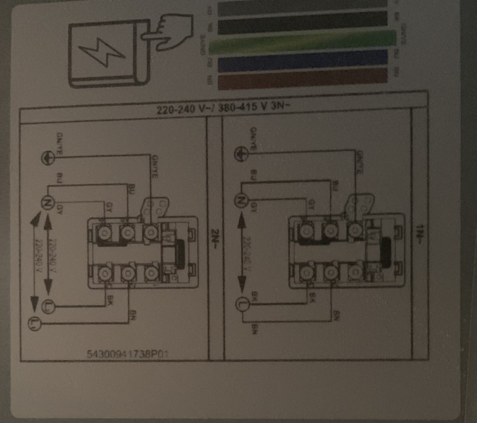

Kanske är det inte helt nödvändigt med en "riktig" 3-fasinstallation numera men Siemens-hällens märkeffekt 4600 W uppges kräva 20 A medan bruxen rekommenderar 3500 W om man inte har mera än 16 A. (Antal faser står det inget om.)
(HADE schemat stämt så att vi haft TRE faser fram till spishällen så hade vi ju kunnat hitta på annat kul med de ledningar som "blivit över" nu när det är AC på G! 😎🌞)
- Nån som kan reda ut främst frågan om "flera än EN fas per säkring"?
Tack på förhand!
Erik i Gladö kvarn, Huddinge

- Vår spishäll KAN ta emot energin från både en och två faser och fungera helt OK men matas idag med största sannolikhet endast med EN och uppnår då inte full kapacitet utan endast 3500 W (enl bruksanvisningen)! Ytterligare en kabel krävs för att komma upp till 4600 W.

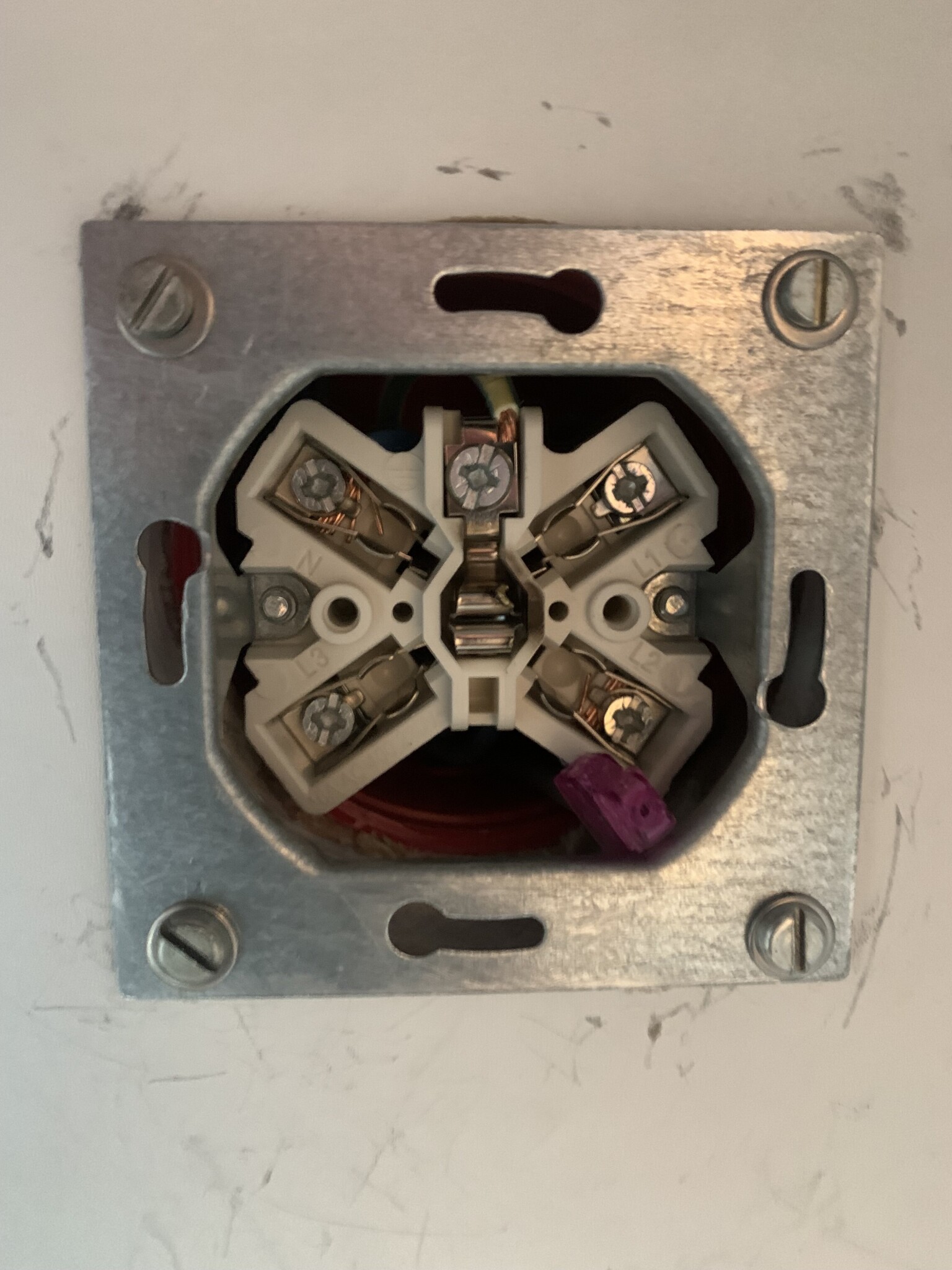

Jag hade två faser i Perilex-VU’t.
Jag hade en tredje oansluten fas i dosan, NU ansluten.
Jag har endast en-poliga automatsäkringar men schemat var felmärkt - NU korrigerat.
Dosan var synnerligen slarvig monterad i väggen 5 cm bakom köksinredningens bakre vägg så den gick sönder när jag skulle skruva tillbaka VU’ts front.
NU totalrenoverat med M4 popmutter och skruv!

Så med andra ord var hällen korrekt inkopplad med två faser redan från början. Det var bara felmärkt i proppskåpet.E T L skrev:

Så verkar det vara MEN #28 bryter ju inte även hällens andra fas i uttaget så man behöver dra ur Perilex-stickproppen för att det skall bli helt strömlöst inne i hällen.Nicke Nyfiken skrev:
Efter att jag nu även anslutit den tredje fasen så HAR Perilex-VU’t TRE faser på var sin säkring.
