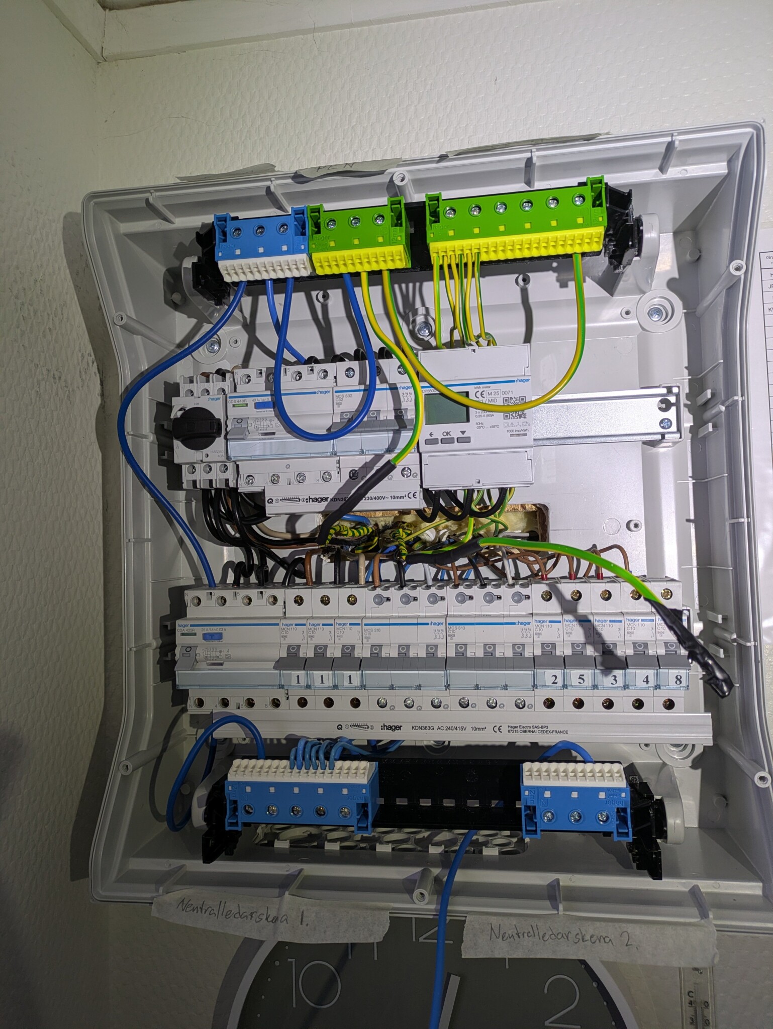

Hej
Jag tycker jag har haft lite koll på detta men nu blir jag ändå lite förbryllad och osäker. Så därav frågor till er. Det ni ser på första bilden är mätarskåpet. Här ser det ut att vara TN-S från nätägaren. Men vad jag förstår kör de flesta nätägare TN-C så egentligen blir det väl fortfarande TN-C på min sida av skåpet även om det är uppdelat som TN-S?
Sen är det så att den ena kabeln går till huset och den andra går till garaget. Det som är anslutet på jordplinten är jordflätan/kopparhöljet som går runt de fyra andra ledarna i kabeln/kablarna. Arean på jordflätan blir ungefärlig storlek som de andra 4:a ledarna L1, L2, L3 och N. När jag såg den här inkopplingen så tänkte jag först att det är TN-S från mätarskåpet. Men det kanske inte räknas som det förrän det delas upp i centralen med jordfelsbrytare. Sen är ju alltid den här frågan om jag kan använda jordflätan som ren PE-ledare?
Bägge centralerna (hus/garage) har varit kopplade enligt TN-C i både hus och garage. Om jag vill koppla om centralerna enligt TN-S uppdelning. Måste jag göra det samtidigt i bägge centralerna. Eller kan jag ta en åt gången? Det borde jag väl inte kunna göras eftersom det då blir blandat med TN-C och TN-S.

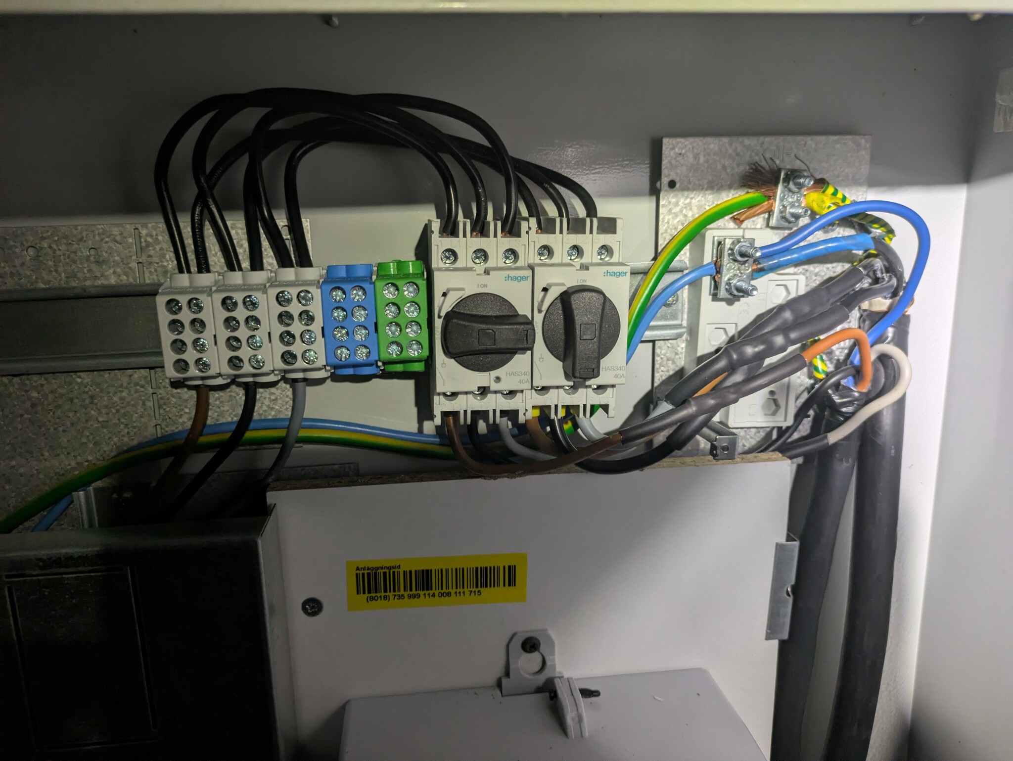

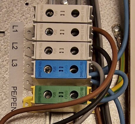

På bild 2 har jag provmonterat nya centralen i garaget men ej driftsatt. Kablarna ska givetvis inte gå framför dvärgbrytare eller liknande men det är bara i illustrativt syfte för ni ska se bättre mina tankar. Allt är inte inkopplat heller som ni ser. Den undre vänstra neutralledarplinten är för JFB på undre raden. Neutralledarskenan höger nere är till JFB på övre raden.
Inkommande jord/jordflätan från mätarskåpet går in i mitten på jordplinten centralt. Neutralledaren från mätarskåpet går in till mitten på den blå plinten till vänster uppe. Ja, jag har försökt dra kablarna tydligt så ni ser.
Detta blir ju en TN-C inkoppling eller om man kallar den TN-C-S...
Så hur tycker ni jag ska koppla? Som jag har illustrerat i bilden eller ska jag gå över till TN-S och använda jordflätan som jord.

Du ser ut att ha TN-S från nätägaren, dvs du har en jordplint och en nollplint. På dessa är sedan dina utgående ledningar anslutna, bägge TN-S så vitt jag kan se. Det hade varit snyggare att göra uppdelningen i samma plint där faserna delas upp men då hade man fått skarva mer på huvudledningarna. Förhoppningsvis är skarvarna gjorda med korrekta presshylsor och kalibrerad presstång, annars är detta typiskt en sån grej som strular när man minst vill det.
I centralen i garaget så är det knasigt kopplat eftersom det är byglat mellan inkommande nolla och PE. Det ska det inte vara och riskerar att skapa förvirring.
Detta är inte lämpligt nybörjarhempul, man måste veta exakt vad man gör och varför. Därutöver måste man göra det väl.

Nej. Du har TN-S på din sida, dvs efter mätaren. Du har inte TN-C någonstans där.W WorldJ skrev:
När har de varit det? Vad har hänt sedan dess? Du har TN-S från nätägaren.W WorldJ skrev:
Möjligen kan man argumentera att du skulle kunna skita i nollan som kommer från nätägaren och lägga PE som PEN men ditt mätarskåp verkar inte vara utfört så. Vad är arean egentligen på inkommande? Om < 10 kvmm så är det inte tillåtet med PEN.
Om du skulle ha TN-C i mätarskåpet skulle du kunna ta dem var för sig men du har nu TN-S och därför ska dina centraler också vara TN-S.W WorldJ skrev:
Vad är det som egentligen händer här? När har servisen ändrats till att se ut på detta sätt?

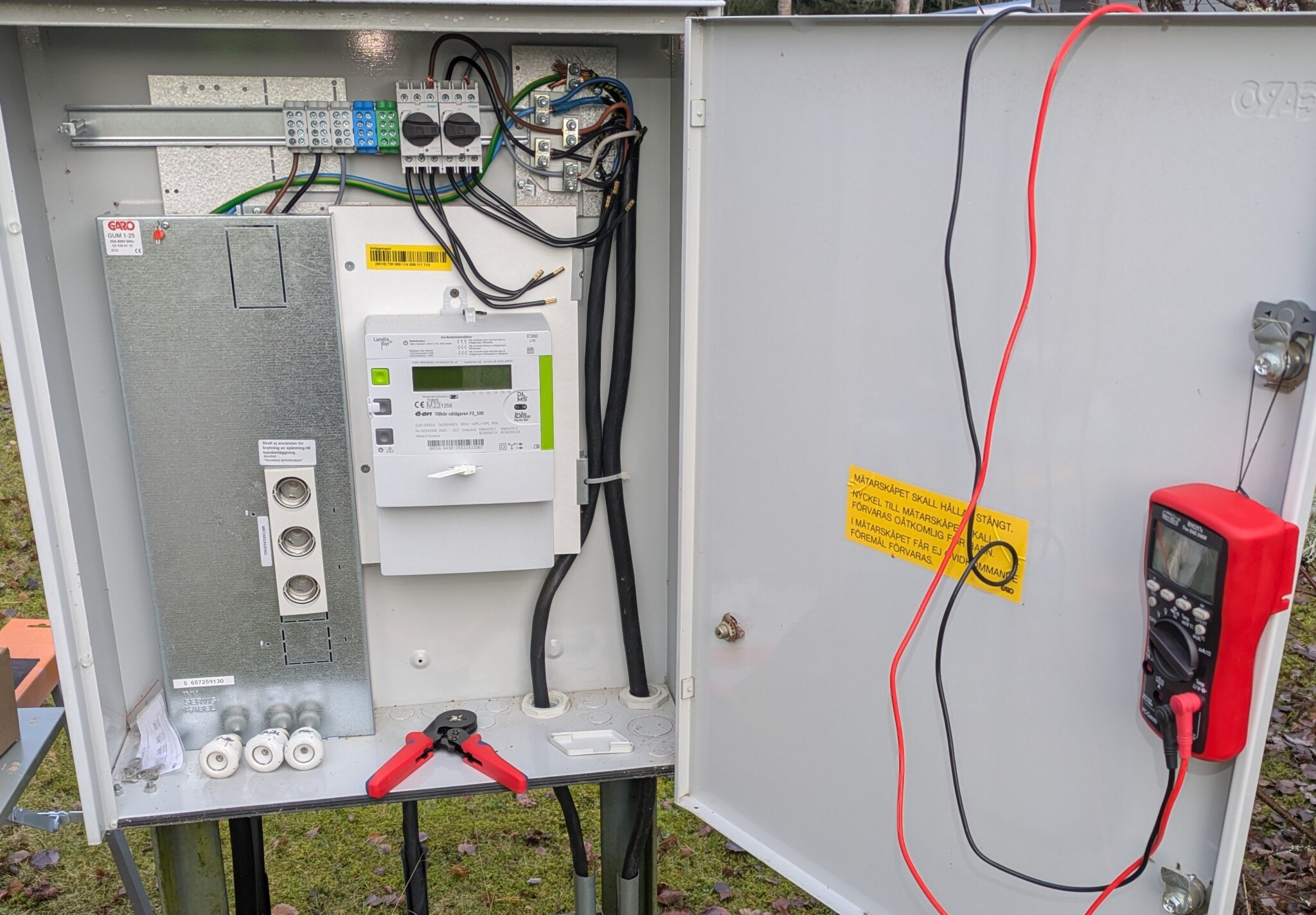

I mätarskåp brukar man se det som så att kundplinten är matad med PEN + N. Det är alltså valbart att gå ut med TN-C eller TN-S, och det går att blanda.
Dag är också intresserad av detta. Vad har du gjort? Varför är det två HB i mätarskåpet?W WorldJ skrev:
Varför? Om det kommer en PE och en N så tycker jag att valet redan är gjort.Bo.Siltberg skrev:
Ah, för att inte tvinga alla att byta ut sina gamla TN-C matningar. *Bo.Siltberg skrev:
Då borde man släppa upp en PEN till en vettig plint där kunden själv grenar av. Här är det visserligen en plint med plats för fyra anslutningspunkter utöver PE men de är inte bestyckade av någon anledning.
Detta är ju hårklyverier men det låter väldigt mycket för mig som att branschen ser pragmatiskt på det hela när det egentligen är så att skåpet är byggt för TN-S, men med en dålig plint för det. Överlag tycker jag att mätarskåp är dåligt designade, inkommande sida tar alldeles för mycket plats. Detta är dock helt OT.
* Frågan var retorisk, givetvis förstår jag varför man väljer att se det på det sättet.
För att TS ska kunna göra det han gör nu, mecka med centralen i garaget utan att det är spänning på huvudledningen. Det är som jag ser det ingen dum tanke, jag har haft den själv. När jag blev mer bekväm med mina olagligheter växte jag dock ifrån det eftersom det är i stort sett lika lätt att bryta på mätaren i fem minuter och lägga ur huvudledningen.Bo.Siltberg skrev:

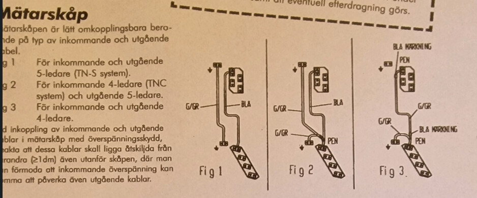

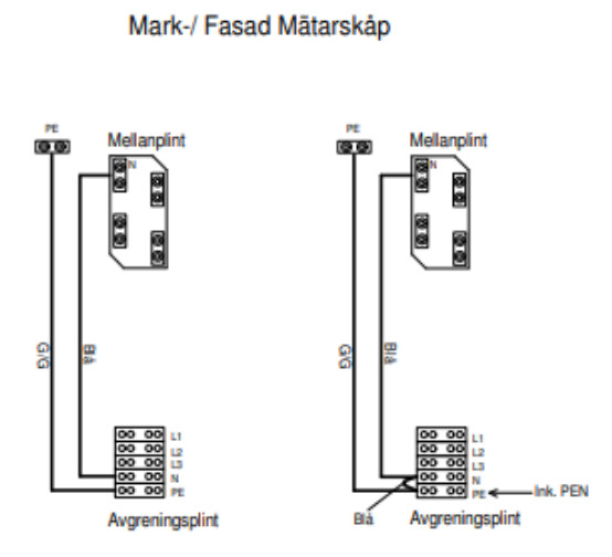

Så här ser instruktionen ut för mitt mätarskåp GUM 1-25 som bara är 2 år gammalt, och det följer helt våra tankar på hur det borde vara.
I verkligheten ser skåpet ut så här på inkommande plint, och utgående plint ser ut som i bilden inlägg #1
Skåpet är vid leverans kopplat för utgående TN-S. Vill man flytta på den punkt där man går från TN-C till TN-S så måste alltså skåpet byggas om lite enligt fig 3 i skissen ovan. Jag antar att det är elfirmans jobb, innan nätägaren anländer för anslutning till nätet.
I bruksanvisningen för skåpet som finns på nätet finns inte alternativet TN-C längre!

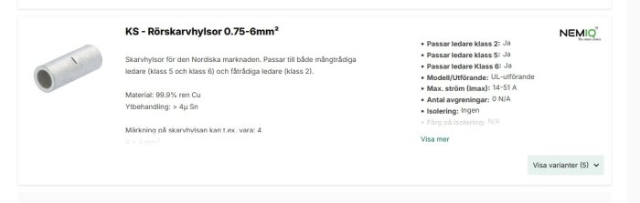

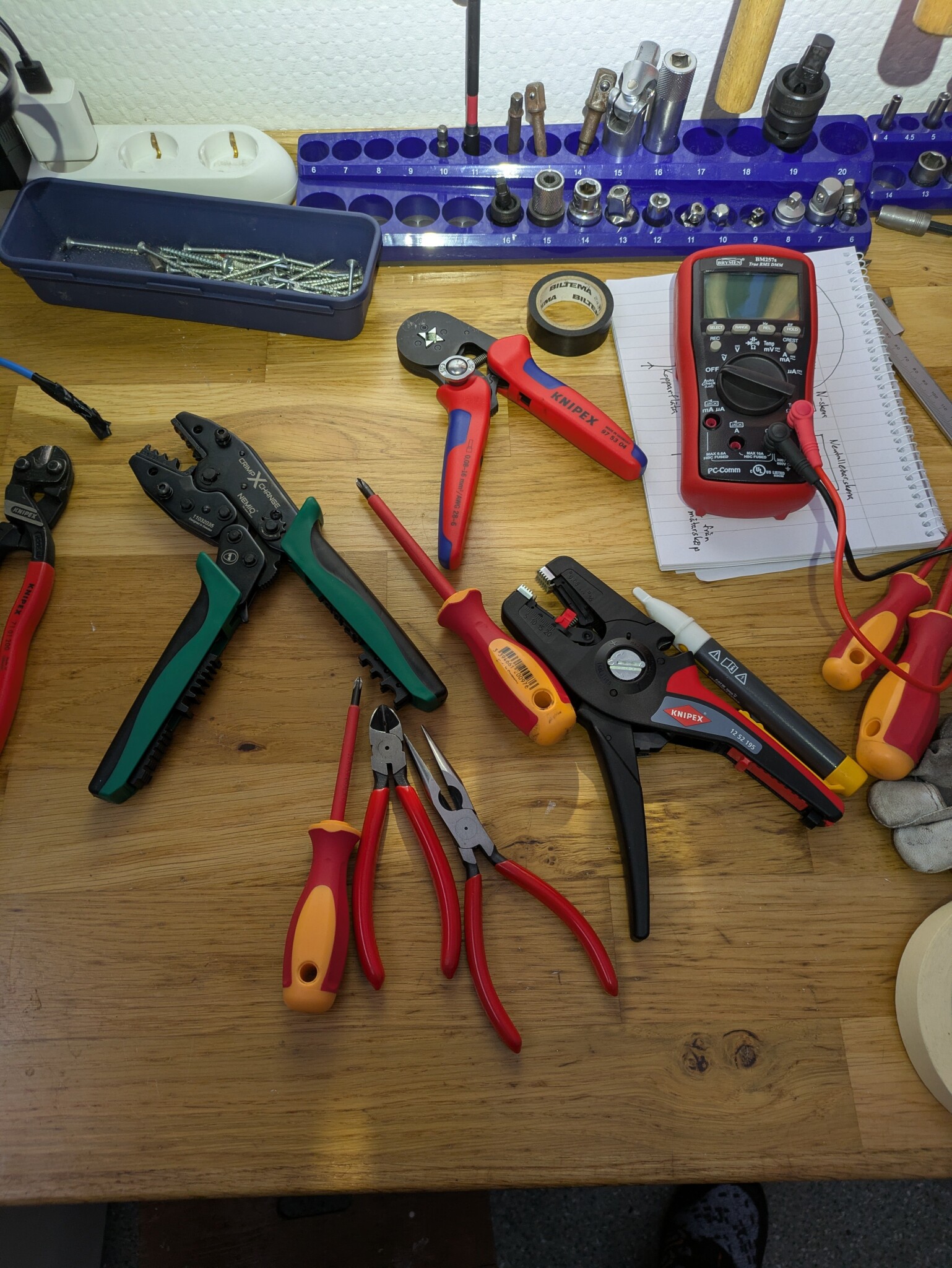

Skarvningarna är gjorde med Nemiqs grejer. Både hylsa och crimptång. De sitter som BERGET. Är ingen Biltema krympslang heller utan även det Nemiqs, eller en variant från Swedol.

Jag ska se till att koppla över allt till TN-S både i garaget och huset. Återkommer med bilder. Tackar för alla svar och hjälp!

Då brukar inkommande plintar vara skilda åt från utgående och huven plombad.
Är du säker på att det där är inkommande från nätägaren?
Plomberingen ser man här på nätägarens kopplingspunkt. Den sidan som är öppen nu sitter där ett metall-lock över men det sitter bara med 2 skruvar. Där fanns i alla fall inga plomberingar. Så antog det var/är min sida. Men jag kanske har fel?S Snikholt skrev:
Du är på din sida så inget problem det är fritt att göra vad man vill där. Synd bara att det du gjort är så taffligt trots dina goda föresatser. Men du gör som du vill givetvis men ett råd är att i förväg sätta sig in vad för material som finns att jobba med så blir det oftast bättre.W WorldJ skrev:
