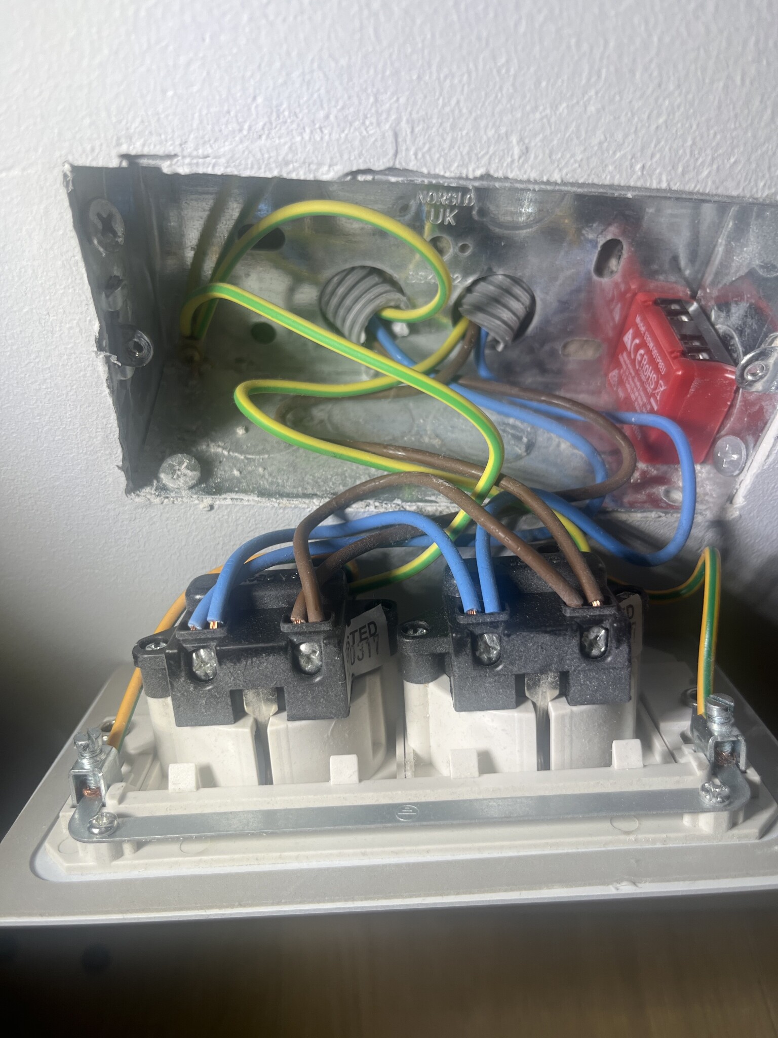

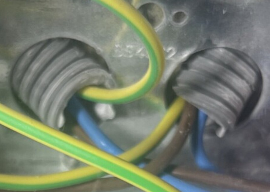

Plåtkanten mot ledarna ser väl "sådär" ut?
Ja sant men det gjordes av behörig elektriker. Men Dan du är allvetare hjälp mig nu hur ska jag placera shellyn blir så förvirrad. Intitalt hade jag hoppats ena uttaget är styrt av shelly men det kanske blir för rörigt så kan tänka mig både uttagen.
Strömmen verkar gå vidare och vill göra det enklast möjliga!
Andreas Stefan
Det ser ut som det ena uttaget är vidarekopplat till det andra, så det ska inte vara några större problem att göra som du tänkt...
Jag är ingen elektriker, och undviker att ge råd om det... Framförallt så tycker jag att du bör läsa på så du förstår vad de olika ledarna gör, och hur Shellyn kommer in i det...

SnällKyckling SnällKyckling skrev:
Jaa det gör det! Hur hade du gjort enklast?[bild]
Ok. Det är redan vidarekoppat. Då behövs några toppklämmor.
4-polig blå till vänster inkommande, höger inkommande, ena vägguttag, shelly
3-polig brun till vänster inkommande, höger inkommande, shelly
Från shelly brun till ena vägguttag.
Seriekoppla vägguttagen.
Korrekt?
