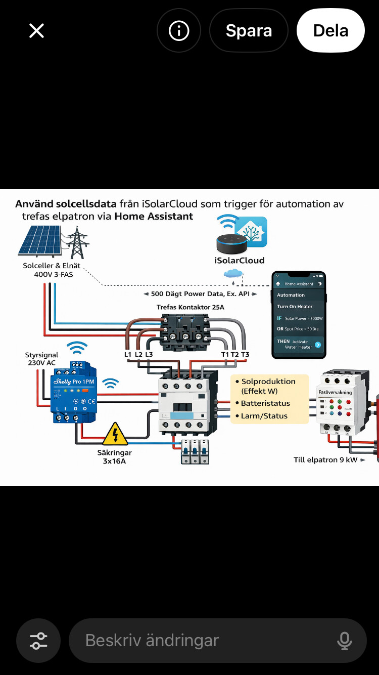

Om man kollar på bilden och ser hur saker och ting är kopplat så borde någon klocka ringa i huvudet, tex att färger blandas, PE kommer från dosans hölje, Shelly ansluts med fler ledare än möjligt.
Jag brukar få såna bilder skickade till mig av kunder när de har en plan exempelvis som denna.
Illustration som visar kopplingsschema för automation av trefas elpatron med solcellsdata från iSolarCloud via Home Assistant, inkluderar Shelly Pro 1PM.

Tjenixen, jag vill att mitt dubbeluttag (Buster + Punch) ska funka så här:
- Ena uttaget: Alltid ström.
- Andra uttaget: Styrs av en Shelly Plus 1PM Mini (tidsschema till växtlampa).
Kan jag inte bara dra blå och brun från ena uttaget till Shelly till andra uttaget? Men enligt chatgpt ska jag göra så vilket känns lite lurigt.
Alla AI modeller killgissar och ska absolut inte litas på med skarpa modellbilder. Instruktioner kan litas på OM du ber den dubbelkolla sin information. Sen är Gemeni betydligt vassare än GPT. Lycka till!

Om du måste fråga AI så skall du nog låta det göras av nån som kan dvs inte du

Tänk på att minin är max 8A också, den är mer tänkt för belysning än uttag. Tror dock den har skydd för hög temp i mjukvaran
Roger Fundin
Vilket i praktiken innebär att TS behöver säkra ner uttagsgruppen till 6A.

Kort sagt: NEJ! Det är dessutom inget du får koppla själv. Ring en elektriker är det enda korrekta svaret du borde fått från en AI om den var byggd för att ge korrekta svar och inte för att skapa ett behov.
