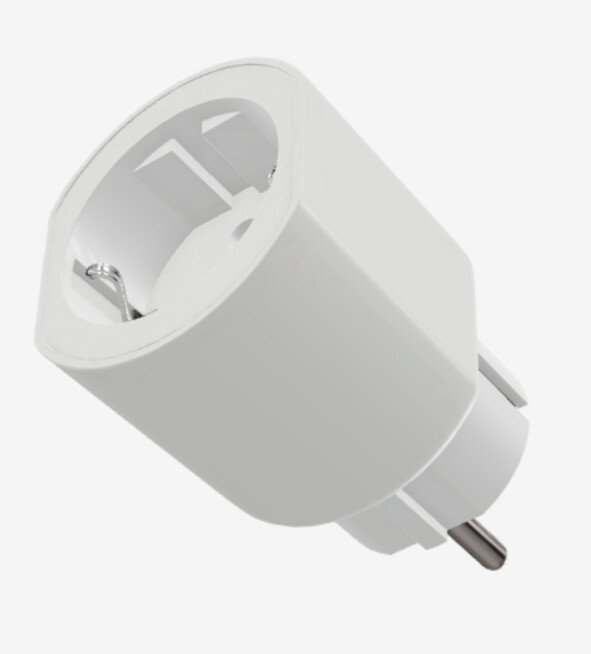

Alltså, du skapar onödiga utmaningar för dig själv.
Problemet har redan en lösning, och det är en smart plug: Screenshot_20260507-154304.png
Det är en dålig ide att sätta en brytare bakom uttaget, dom är sällan märkta för högre strömmar och kopplar någon in en dammsugare eller annan typ av större förbrukare är det risk att du eldar upp något.
Dublin och 21 till
Problemet har redan en lösning, och det är en smart plug: [bild]
Shelly har ju inbyggd temperaturskydd. Jag ska bara ha 20w växtlampa. Vill verkligen känna mig duktig och få till detta.
