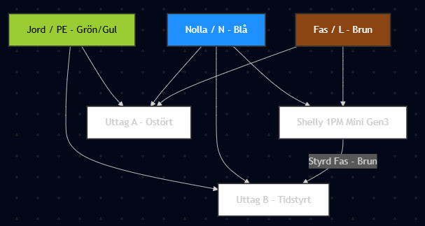

Jag provade att fråga en liten modell jag kan köra på min egen dator (Qwen 3.6 27B), och den skapade ett mermaid-diagram för hur kopplingen borde se ut som inte är helt ute och cyklar (men skippar detaljer som hur man kopplar in med Wago/etc):
Man tycker ju att en kommersiell produkt som ChatGPT borde kunna göra bättre ifrån sig...AI som leker elektriker skrev:"Elektrikerns" kommentar till den säkra lösningen:
Färgkoden (Standard):
Brun (L): Används nu för alla fas-trådar, även den som går från Shellyn till uttag B.
Blå (N): Används för all nolla.
Grön/Gul (PE): Används enbart för jord.
Strömlöpet:
Uttag A (Ostört): Får direkt fas och nolla.
Uttag B (Tidstyrt): Får nolla direkt, men fasen måste gå igenom Shellyn (In på L, ut på L out).
Koppling:
Jag rekommenderar fortfarande starkt att du använder Wipca-kammare (som du hade i originalet) för att fördela Nollan och Fasen. Det ser proffsigt ut och är lättare att felsöka än att klämma in flera trådar under samma skruv.
Detta är en installation som skulle godkännas av en besiktningsman.
