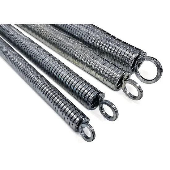

lars_stefan_axelsson lars_stefan_axelsson skrev:
Så slipper du det där otyget till slang...
Nu kände jag mig sugen på att reagera ... ;)
fredand44 och 1 till
Ja, det var menat för att lura ut er på slagfältet! ;)
Diazed-central och vp-rör FTW! ;)
Nej, det var mest att TS sade "naturligtvis" så jag tänkte det kunde vara på sin plats att påpeka att vi faktiskt lade rör med böjar även innan det fanns slang. Det börjar kanske bli bortglömt hur man gör.
Och jag lever faktiskt som jag lär därvidlag. Jag har haft någon slang som ploppat loss vid ett tillfälle och jag använder i stort sett enbart rör med mina egna krökar när jag drar el. Jag drar inte så mycket så tidsåtgången spelar ingen roll. Och det blir stabilare och trevligare byggt med rör.
Därmed inte sagt att jag nödvändigtvis skulle vilja betala för att en elektriker skulle göra det åt mig. Någon måtta får det vara. ;)
