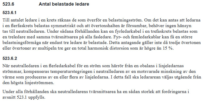

Ja men då försöker jag igen, så pedagogiskt som jag kan.
Här har vi 523.6.1 och 523.6.1
Och här ser vi hur man ska tänka vid dimensionering
(Och sådana här standarder ska läsas som att först skrivs huvudregler, och sedan kommer detaljer som är undantag eller tillägg, som om de är tillämpbara så åsidosätter de tidigare angivna regler, långa kontrakt, t.e.x är också på det sättet)
Det börjar med
Till antalet ledare i en krets räknas de som överför en belastningsström. Om det kan antas att ledarna i en flerfaskrets belastas symmetriskt och att övertonshalten är försumbar, behöver ingen hänsyn tas till neutralledaren. Under sådana förhållanden kan en fyrledarkabel i en trefaskrets belastas som en treledare med samma tvärsnittsarea på alla fasledare.
Vilket alltså i klartext betyder att huvudregeln är att man inte behöver ta hänsyn till neutralledaren.
Dvs det som alla, utom en, har hävdat hela tiden.
Sen kommer detta:
Fyr- och femledarkablar kan få en större belastningsförmåga när endast tre ledare är belastade. Detta antagande gäller inte då tredje övertonen eller övertoner av multipeln tre ger en total harmonisk distorsion som är högre än 15 %.
Vilket alltså betyder att är det fler ledare i kabeln så ökar t.o.m belastningsförmågan (men jag ska erkänna att det är väldigt marginellt och jag har aldrig hört något propagera för att skohorna in en dimensionering över gränsen med detta som argument, det kommer aldrig jag heller göra)
Dock menar standarden på att detta antagande inte gäller om 3' övertonen överstiger 15%. Men det spelar ju ingen roll för mig, då jag aldrig kommer att försöka gissa hur mycket högre belastningsförmågan blir om det finns extra ledare i kabeln och jag skulle vilja nyttja det faktum att belastningsförmågan ökar något (sålänge det inte är för mycket övertoner).
Kontentan blir, inget i 526.6.1 motsätter sig dimensionering som räknar på endast 3 belastade ledare, dock en lite passus om att belastningsförmågan i vissa fall t.o.m ökar något [1]. Och detta är alltså huvudregeln i stycke 523.6
[1], vad för ökning av belastningsförmågan man kan få finns mig veterligen ingen formel på eller tabell över i SS4364000, så därför struntar jag högaktningsfullt i att försöka använda mig av denna möjlighet, och det beror ju även rätt mycket på att inget jag dimensionerar har speciellt grova dimensioner eller långa längder, så en ev överdimensionering för att jag inte nyttjar detta kostar väldigt lite.

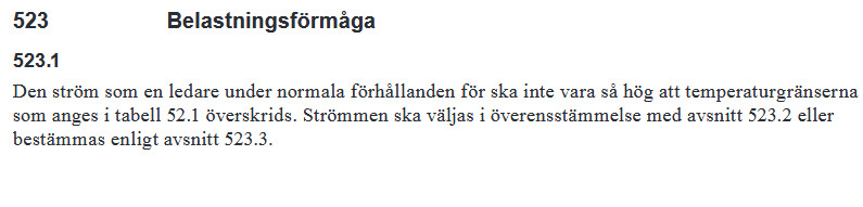

Och då får vi väl klistra in 523.1
Och detta betyder helt enkelt av vi lättast kikar i tabellerna över förläggningssätt och ledararea, vid dimensioneringen, som typ alla elektriker gör.
Så är vi hemma, det fanns inget magiskt här.

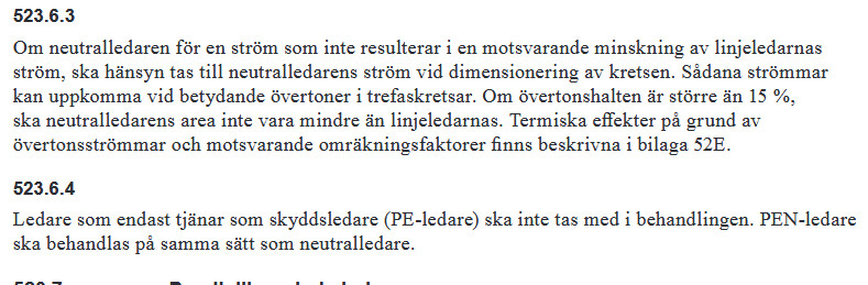

Så springer vi vidare till 523.6.3 och 523.6.4.
Om neutralledaren för en ström som inte resulterar i en motsvarande minskning av linjeledarnas ström, ska hänsyn tas till neutralledarens ström vid dimensionering av kretsen. Sådana strömmar kan uppkomma vid betydande övertoner i trefaskretsar. Om övertonshalten är större än 15 %, ska neutralledarens area inte vara mindre än linjeledarnas. Termiska effekter på grund av övertonsströmmar och motsvarande omräkningsfaktorer finns beskrivna i bilaga 52E.
Aha, om det inte blir motsvarande minskning av linjeledarnas ström, så ska det tas hänsyn till detta vid dimensionering.
Och det här är en anledning till att de som bara gått gymnasiet och som max har auktorisation B inte får hålla på med kabeldimensionering, man måste ha lite koll på trefaslära för att kunna se när sådana här fall inträffar.
Det enda fallet som tas upp i standarden är ifall övertonshalten överstiger 15%, då slås det fast att neutralledarens area inte får vara mindre än linjeledarnas.
Och när kan detta inträffa, kanske en del tänker, men vid grova matningar (typ AKKJ 4x95/29), särskilt i äldre anläggningar så är det vanligt med att N eller PEN har mindre dimension än fasledarna.
Detta ska undvikas om man befarar en större halt av övertoner, och det syns, idag förläggs det generellt hela tiden kablar med grövre dim för PEN-ledare än förr.
Och 523.6.4 säger ju inte så mycket, bara att PE inte alls ska beaktas vid dimensioneringen, men PEN-ledare ska behandlas som N, dvs detta gäller för alla punkter mellan 523.6.1 och 523.6.4
Det börjar med
Det står ju tydligt - med glasklara bivillkor att OM DET KAN ANTAS... FÖRSUMBAR dvs det ska vara uppfyllt.
Det vill säga i KLARTEXT betyder det att om några villkor är uppfyllda kan man strunta i neutralen.
Sen skulle jag säga att det uppfylls i typ alla fall som rimligt kan diskuteras på byggahus vilket även du säger så där har jag ingen avvikande åsikt.
Och bara för att vara jävligt tydlig - jag skriver inte under på alla andra inlägg som finns i den här tråden.
