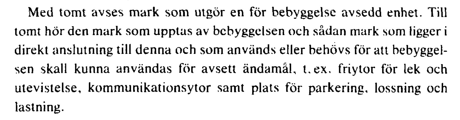

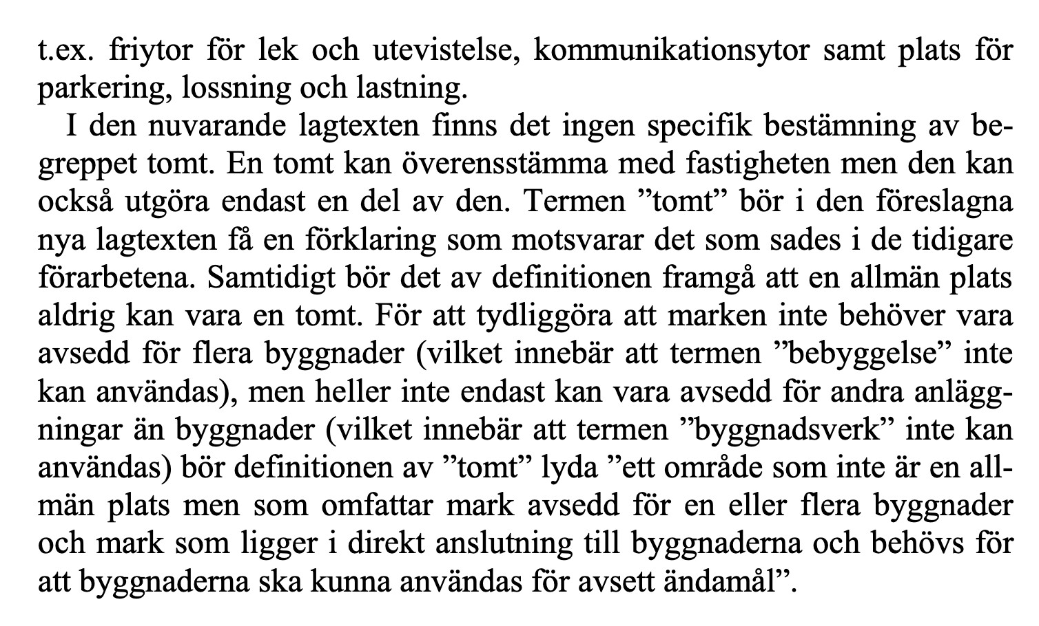

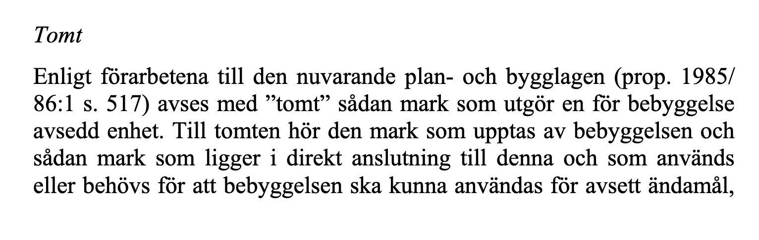

Jag tror inte det. Legaldefinitionen av tomt införs i nya PBL 2010. Förarbetet, alltså Prop. 2009/10:170 s 152-153:C cpalm skrev:
Notera att termen ”tomt” i den nya lagtexten för PBL motsvarar det som sades i de tidigare förarbetena, alltså prop. 1985/86:1 s. 517 som var grunden för ÄPBL.
Notera att tomtbegreppet utgår från den befintliga bebyggelsen, inte framtida planerad bebyggelse på marken. Detta överensstämmer också direkt med hur Boverket beskriver vad tomt är.
