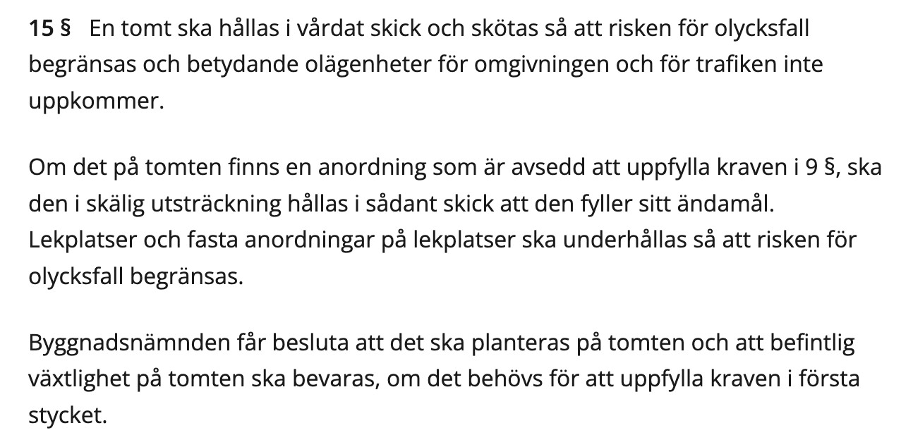

Vi kan ju ta en annan juridisk abrovinkel. Kommunen uppger lagstöd i 8 kap. 15 § PBL för tillsynen. Den regleringen avser att tomt ska hållas i vårdat skick:

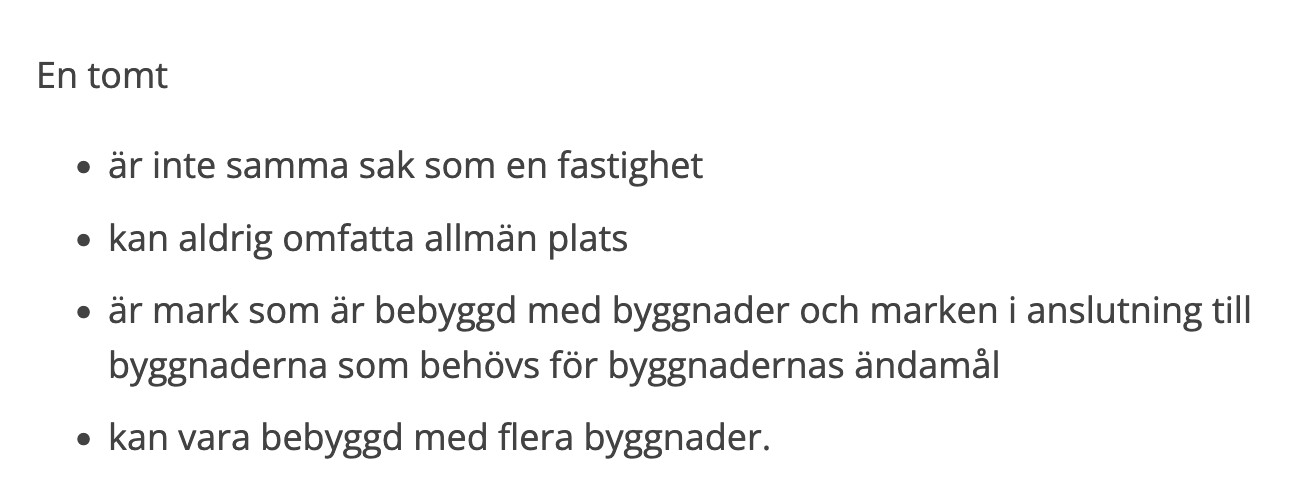

Men TS släktings fastighet är obebyggd och i och med att byggnader saknas på marken så är fastigheten inte ännu en tomt. Det beror på att tomt definieras i 1 kap. 4 § PBL:
"tomt: ett område som inte är en allmän plats men som omfattar mark avsedd för en eller flera byggnader och mark som ligger i direkt anslutning till byggnaderna och behövs för att byggnaderna ska kunna användas för avsett ändamål,"
D v s det saknas lagstöd för att utöva denna form av tillsyn på obebyggd mark som inte ännu är en tomt i PBLs mening. TS släktings mark är att betrakta som naturmark som är detaljplanerad att i framtiden tas i bruk som tomt vid en byggnation. Samma argument brukar också framföras när det hävdas att en icke bebyggd småhusfastighet inom detaljoplan är allemansrättsligt tillgänglig eftersom den är naturmark.
Tror inte man kommer undan med det...
Jag menar att det är markägaren som sitter med beslutanderätten om marken ska bebyggas eller inte, alltså är det vad markägaren avser som spelar roll här. Kommunen kan enbart detaljplanera marken, alltså underlätta och planera för bebyggelse men kan inte tvinga fram byggnation.C cpalm skrev:
Markägaren har rätt till fortsatt pågående markanvändning även efter att en detaljplan vinner laga kraft. I det här fallet att ha marken som obebyggd naturmark. Först när bygglov söks eller andra åtgärder som inte kräver bygglov vidtas aktualiseras planens bestämmelser för marken.
Vi kan ju kolla upp den mot förarbete och praxis från domstol också. Sådana här tolkningar kan ju så lätt raderas av ett beslut i MÖD eller HD. Eller en enstaka mening i propositionstexten.B Bällstabygget skrev:
Boverket nämner inte obebyggd kvartersmark på sin sida som de erbjuder som stöd för kommunerna. Det borde de göra om rätten fanns att ingripa via tillsynen på sådan mark.
Inte enligt Boverkets läsning av PBLs lagtext, marken ska vara bebyggd:Alfredo skrev:
https://www.boverket.se/sv/PBL-kuns...efriade-atgarder/en--och-tvabostad_tomt/tomt/
