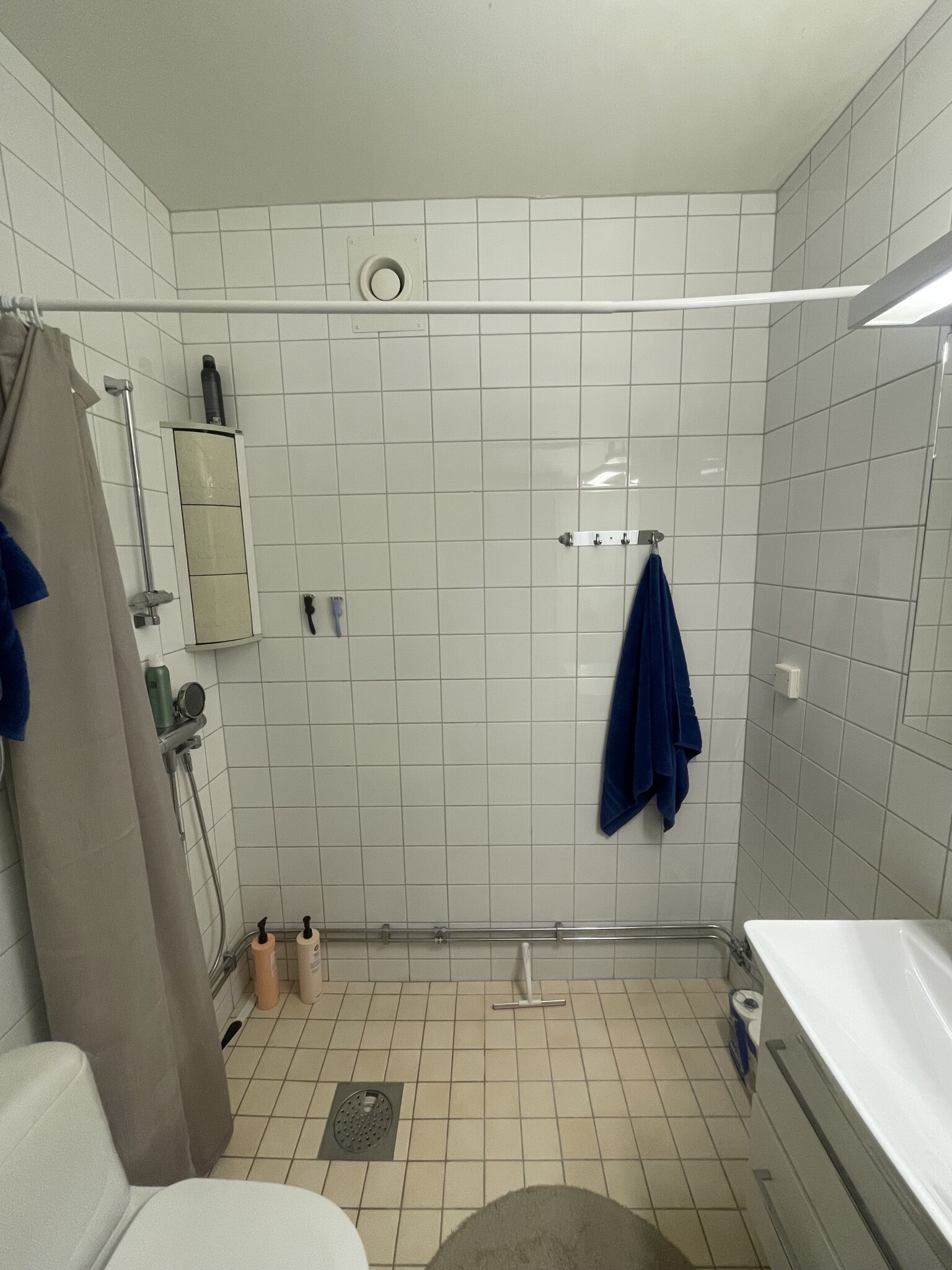

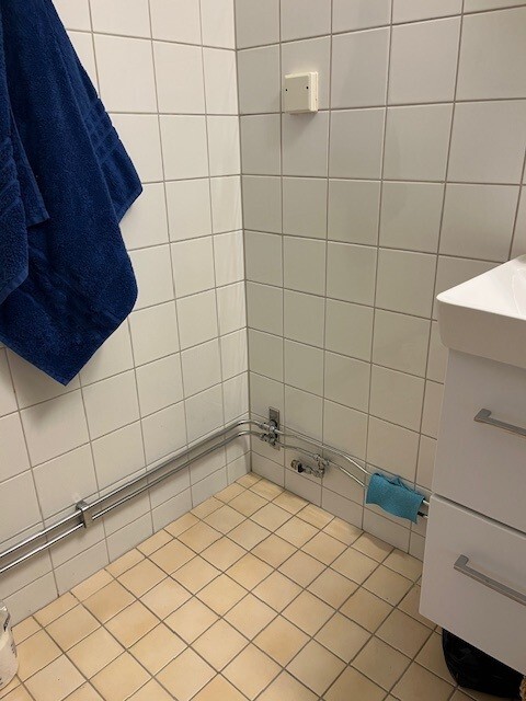

Kan jag installera stickkontakt dubbelt eluttag på detta? tvättmaskin
Såhär ser dosan ut. Du menar att jag inte "får" installera ett stickuttag?useless skrev:
Det finns JFB, första enheten, den bör täcka hela centralen, det ska vara möjligt att dra fram en andra fas till dosan i badrummet.
Däremot vet vi fortfarande inte om det får finnas vägguttag där dosan sitter och framförallt om en tvättmaskin/torktumlare får stå där och vara ansluten via stickkontakt. (Se fråga i inlägg 19)
Att en tvättmaskin/torktumlare får stå där på ett stativ så att den kommer upp minst tio centimeter över golvet samt vara fast ansluten är inga problem utan är helt enligt reglerna.
11,5 kakelplattor bred vägg, det ger en vägglängd på 170 cm om plattorna är 15*15 cm, eller 230 cm om plattorna är 20*20 cm.S Saalve skrev:
Oberoende vilket så kommer tvättmaskinen att hamna i område 1 och då ska den vara fast ansluten samt stå på stativ.
Är det fasta duschväggar eller dörrar?
Om fasta väggar, var ska öppningen vara?
