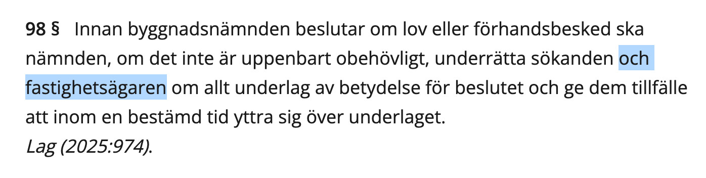

En annan helt självklar sak är att markägaren givetvis borde informeras ifall någon söker bygglov.
Ja så är det sen 1 december när PBL ändrades. Regleras i 9 kap. 98 § PBL:
Lagtext från Plan- och bygglagen, 9 kapitel, 98 §, som reglerar underrättelse till sökande och fastighetsägare vid bygglov och förhandsbesked.
Vet om men Frågan är då när de tycker att det är uppenbart obehövligt, men tolkat ur min moraliska kompass är det så det ska vara.
Det står i lagkommentaren att det där med uppenbart obehövligt ska tillämpas restriktivt.
